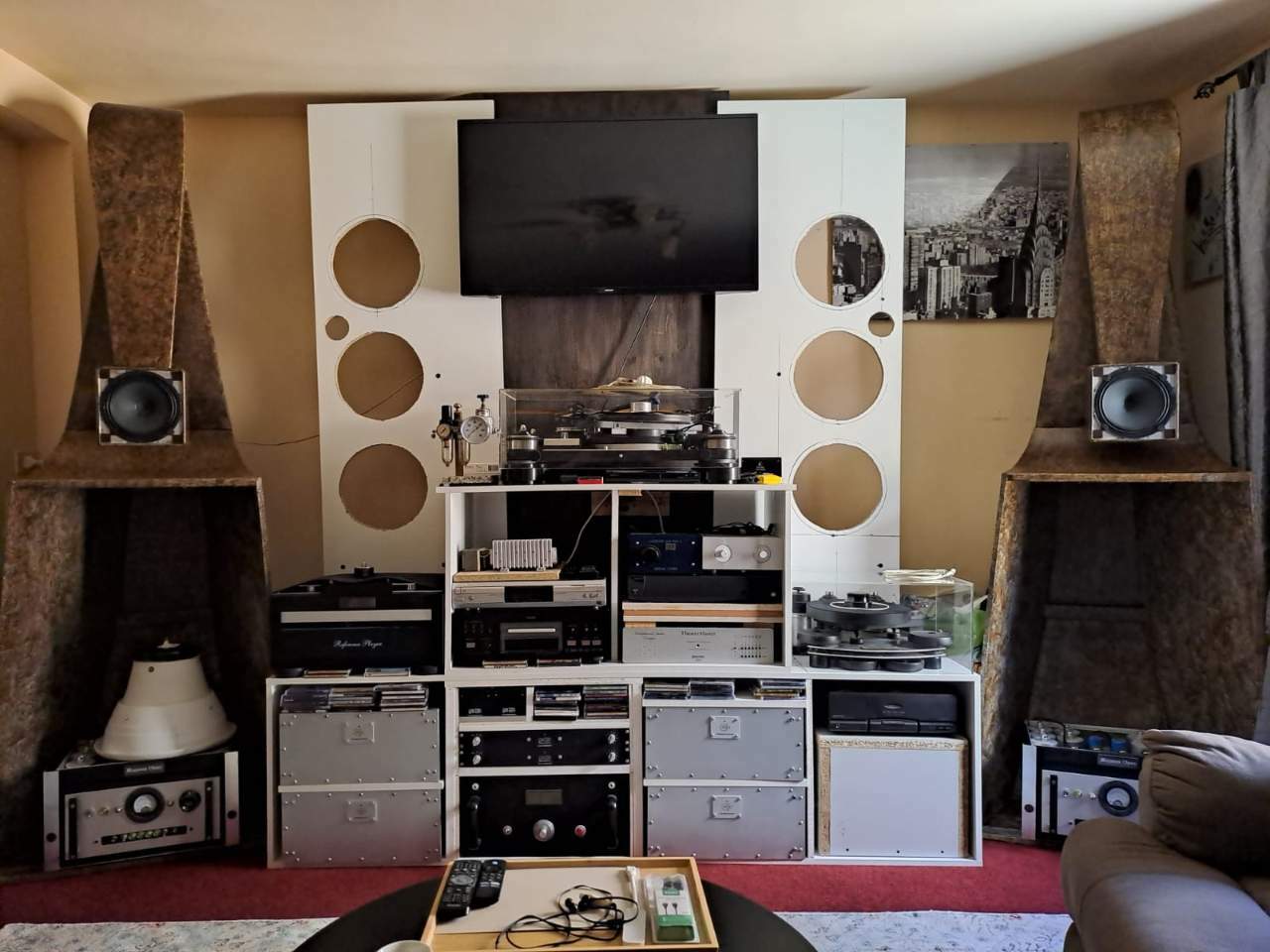

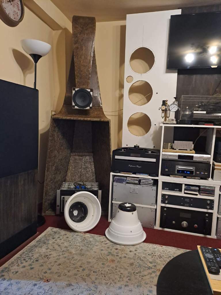

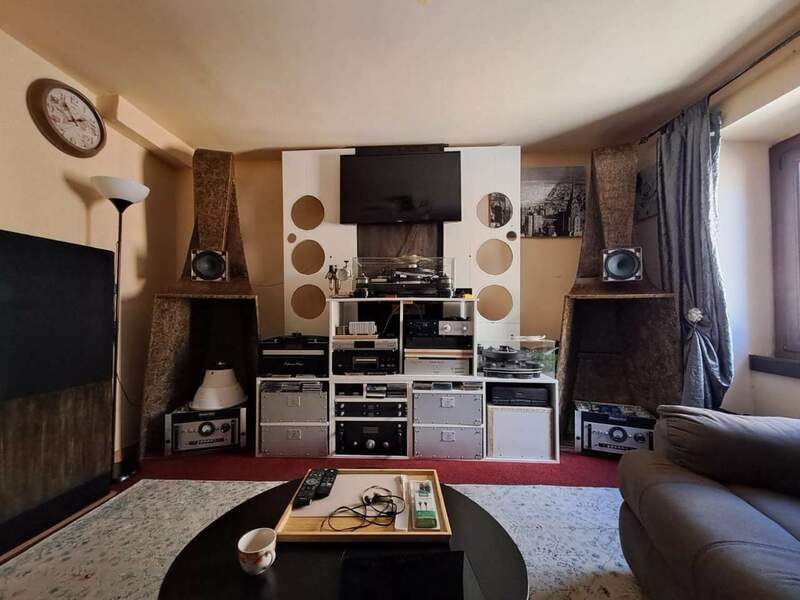

Ulmerino Inviato 25 Agosto 2025 Autore Condividi Inviato 25 Agosto 2025 Questo è il progetto, non è un angolo ma poco ci manca...le khorn arrivano a 34/35hz a -4/-5db, filtrate elettronicamente a 24db per ottava con frequenza di taglio di circa 50hz, non dovrebbero mancare i bassi, considerando che saranno amplificati da un finale da 80 watt...l'efficienza non è un problema con il crossover attivo... Avevo pensato di chiuderle con dei pannelli, come l'ultima serie, ma prima voglio provarle così e sentire cosa viene fuori... Link al commento https://melius.club/topic/25459-trombenstein-mk3-diffusori-a-tromba-ripiegata/page/22/#findComment-1573059 Condividi su altri siti Altre opzioni di condivisione...

OLIMPIA2 Inviato 26 Agosto 2025 Condividi Inviato 26 Agosto 2025 @Ulmerino le Klipschorn vanno posizionate negli angoli per sfruttsre le due pareti come prolungamento della tromba. Parliamo di metri, non centimetri. La nicchia che hai disegnato non funziona. Ovviamente le Klipschorn suoneranno ugualmente ma con meno bassi. A questo punto meglio un vero subwoofer che almeno scende a 20Hz. Link al commento https://melius.club/topic/25459-trombenstein-mk3-diffusori-a-tromba-ripiegata/page/22/#findComment-1573334 Condividi su altri siti Altre opzioni di condivisione...

Ulmerino Inviato 26 Agosto 2025 Autore Condividi Inviato 26 Agosto 2025 @OLIMPIA2 si, d'accordo, ma con un cross elettronico per subwoofer e un finale dedicato "dovrebbe" andar bene. Le klipschorn ak6 sono chiuse dietro, per posizionarle lontano dagli angoli, potrei chiuderle anch'io, non avrò l'efficienza nominale ma poco importa. È vero che potrei usare un sub dedicato, ma le Khorn già ce l'ho e provare non costa nulla...se non dovesse funzionare basta toglierle...c'è anche da dire che i diffusori da abbinarci avranno un'efficienza decisamente più bassa... Link al commento https://melius.club/topic/25459-trombenstein-mk3-diffusori-a-tromba-ripiegata/page/22/#findComment-1573342 Condividi su altri siti Altre opzioni di condivisione...
