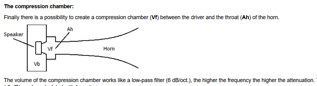

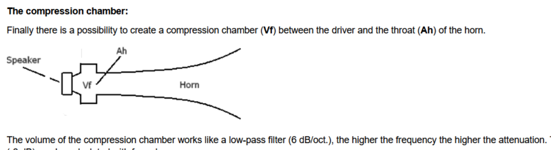

grisulea Inviato 20 Giugno 2025 Condividi Inviato 20 Giugno 2025 1 ora fa, OLIMPIA2 ha scritto: la camera di compressione si trova posteriormente No si trova davanti infatti poi finisce nella tromba. In caso di tromba posteriore, come in questo caso, va guardata al contrario. L'altoparlante è girato al contrario ma non cambia il concetto, la camera vf è davanti alla gola ed alla tromba, definisce la parte alta. In questo schema lo vedi bene, l'altoparlante, nel nostro caso, è semplicemente girato, ha il magnete verso vf ma sempre vf rimane, quel che viene a mancare è vb quello si responsabile della risposta sui bassi. Manca in teoria in prarica è un volume considerabile infinito o quasi, quello della stanza. Del resto se leggi sotto vf è un passa basso e rimane tale anche se ha il magnete all'interno, andrà sommato per avere il volume desiderato, nel caso del disegno sotto invece va sottratto il volume che si crea davanti al cono perché di fatto diventa parte della camera come chiaramente indicato dal disegno. Spero sia chiaro. Insomma vf è sempre davanti alla tromba, posteriormente, quando c'è, c'è vb. Nel nostro caso non c'è. Semplicemente l'altoparlante è girato. Il fatto che davanti all'altoparlante non ci sia la cassa chiusa vb ma l'aria libera inganna. Diventa il pratica il secondo disegno che allego ma con l'altoparlante rivolto davanti. A quel punto ingannando potrebbe sembrare una camera posteriore perché l'altoparlante è scaravoltato, rimane invece la camera frontale della tromba vf con funzione prevalente di passa basso. Link al commento https://melius.club/topic/25459-trombenstein-mk3-diffusori-a-tromba-ripiegata/page/3/#findComment-1522967 Condividi su altri siti Altre opzioni di condivisione...
