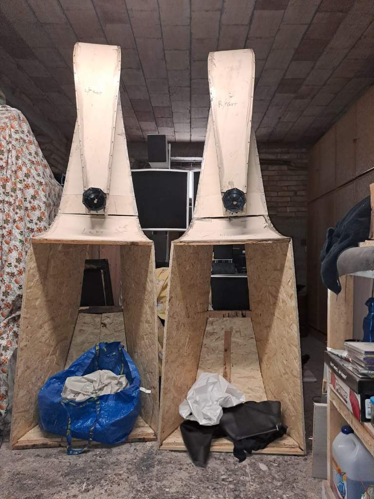

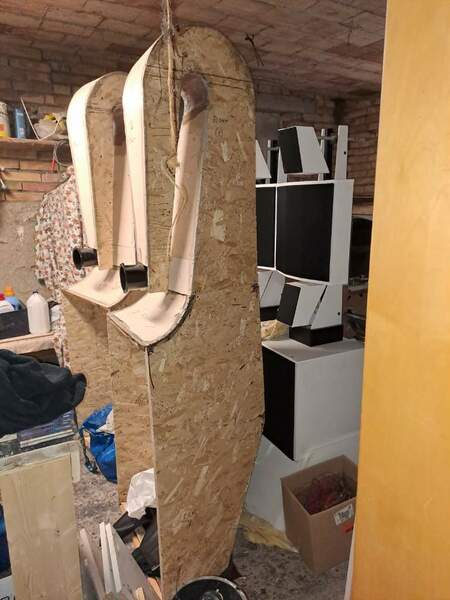

grisulea Inviato 21 Giugno 2025 Condividi Inviato 21 Giugno 2025 @OLIMPIA2 se noti la mau è come il secondo disegno, basta che ruoti l'altoparlante. Ma del tutto evidente che quella è la camera davanti alla tromba e quello è il volume Vf e non Vb. Che poi tu la voglia chiamare posteriore all'altoparlante o frontale alla tromba, che è più corretto, resta il fatto che quello è il volume Vf. Vf sta per volume frontale. Con l'estensione e la regolazione del basso c'entra poco. Conta di piu' la gola in rapporto al volume Vb che nel nostro caso non esiste o meglio si può considerare di valore tanto elevato da essere irrilevante nel computo parametri altoparlante caricato. Detto in parole semplici. Stiamo parlando di trombe. Il volume posto tra membrana e gola si chiama frontale anche se l'altoparlante è capovolto. Usiamo termini corretti altrimenti si fa confusione e si rischia di non capirsi. Per essere chiaro prendi l'altoparlante delle mau, lo giri, ed ecco il disegno n. 2. Non è il verso dell'altoparlante a stabilire se frontale o posteriore ma la posizione rispetto alla tromba, quello che vedi nelle mau è il volume frontale Vf. Scusa l'essere ripetitivo ma non vorrei lasciare dubbi sul termine. Link al commento https://melius.club/topic/25459-trombenstein-mk3-diffusori-a-tromba-ripiegata/page/4/#findComment-1523066 Condividi su altri siti Altre opzioni di condivisione...

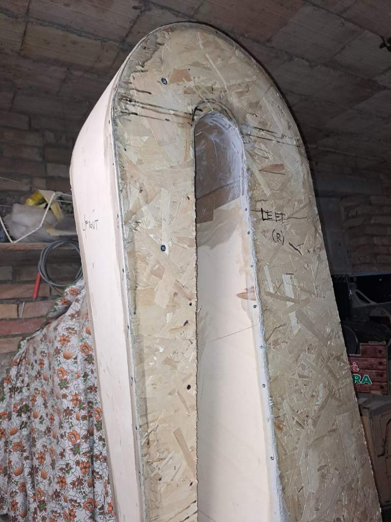

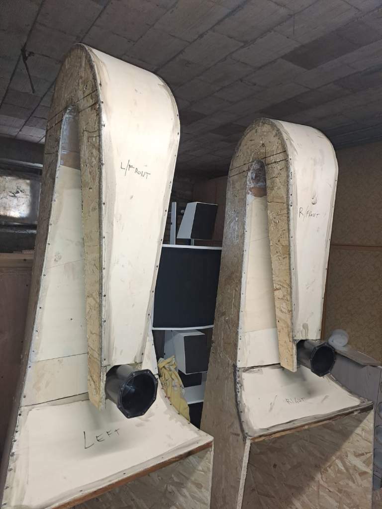

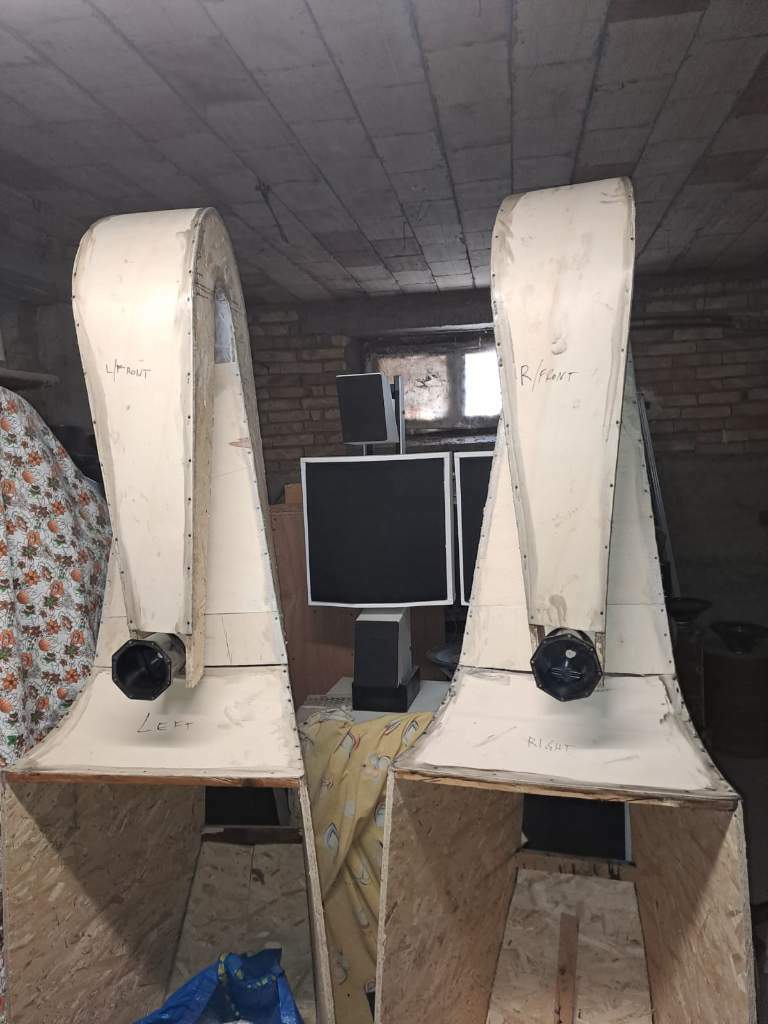

grisulea Inviato 21 Giugno 2025 Condividi Inviato 21 Giugno 2025 @Ulmerino come puoi vedere dall'immagine delle mauhorn che Silvano ha postato il volume frontale, che sta' davanti alla tromba, non è troppo piccolo e soprattutto la gola è molto compressa, circa un terzo di sd. Noterai inoltre che la tromba è decisamente più lunga della tua con uno sviluppo molto più lento. Link al commento https://melius.club/topic/25459-trombenstein-mk3-diffusori-a-tromba-ripiegata/page/4/#findComment-1523086 Condividi su altri siti Altre opzioni di condivisione...
Ulmerino Inviato 21 Giugno 2025 Autore Condividi Inviato 21 Giugno 2025 @grisulea forse dirò una castroneria, ma sembra più una linea di trasmissione che un caricamento a tromba...io non cerco l'estensione in basso a tutti i costi, ma un suono abbastanza completo e soprattutto vivace e veloce...mi è venuta un'idea malsana...😁 Link al commento https://melius.club/topic/25459-trombenstein-mk3-diffusori-a-tromba-ripiegata/page/4/#findComment-1523105 Condividi su altri siti Altre opzioni di condivisione...

grisulea Inviato 21 Giugno 2025 Condividi Inviato 21 Giugno 2025 19 minuti fa, Ulmerino ha scritto: ma sembra più una linea di trasmissione che un caricamento a tromba... No è una tromba che piu' tromba non si può. Come vedi è esattamente la copia del disegno n.2. sebbene con l'altoparlante girato. Membrana, volume frontale, gola molto compressa, espansione lenta se non nel tratto finale. Con il TL non c'entra nulla. 1 Link al commento https://melius.club/topic/25459-trombenstein-mk3-diffusori-a-tromba-ripiegata/page/4/#findComment-1523148 Condividi su altri siti Altre opzioni di condivisione...
