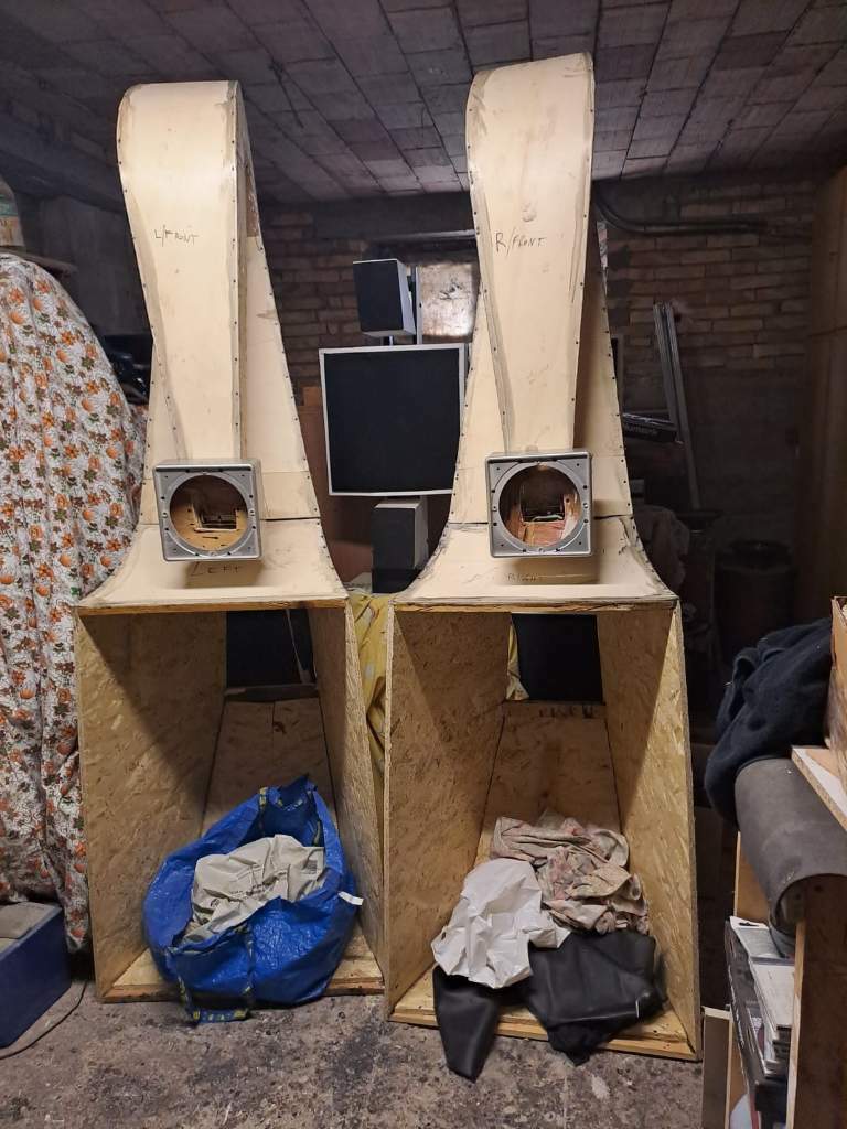

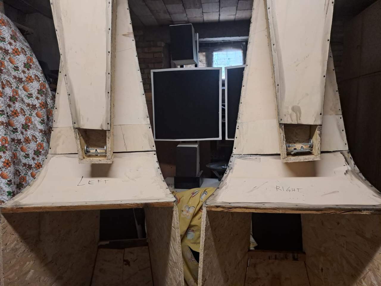

Ulmerino Inviato 24 Giugno 2025 Autore Condividi Inviato 24 Giugno 2025 I lavori procedono...ho completato la struttura grezza, mancano solo due pannelli dietro la bocca...ora viene il difficile...la finitura Link al commento https://melius.club/topic/25459-trombenstein-mk3-diffusori-a-tromba-ripiegata/page/5/#findComment-1526295 Condividi su altri siti Altre opzioni di condivisione...
Ulmerino Inviato 24 Giugno 2025 Autore Condividi Inviato 24 Giugno 2025 Sono gigantesche...devo pensare il modo di convincere la moglie a mettere in casa queste mostruosità...😁 Link al commento https://melius.club/topic/25459-trombenstein-mk3-diffusori-a-tromba-ripiegata/page/5/#findComment-1526297 Condividi su altri siti Altre opzioni di condivisione...
Moderatori joe845 Inviato 24 Giugno 2025 Moderatori Condividi Inviato 24 Giugno 2025 in effetti sono dei bei mammozzoni... :-) G 1 Link al commento https://melius.club/topic/25459-trombenstein-mk3-diffusori-a-tromba-ripiegata/page/5/#findComment-1526308 Condividi su altri siti Altre opzioni di condivisione...
corrado Inviato 24 Giugno 2025 Condividi Inviato 24 Giugno 2025 59 minuti fa, Ulmerino ha scritto: Sono gigantesche...devo pensare il modo di convincere la moglie a mettere in casa queste mostruosità... Credo ti costerà svariate cene in ristorante 😁😁. 1 Link al commento https://melius.club/topic/25459-trombenstein-mk3-diffusori-a-tromba-ripiegata/page/5/#findComment-1526355 Condividi su altri siti Altre opzioni di condivisione...
Ulmerino Inviato 24 Giugno 2025 Autore Condividi Inviato 24 Giugno 2025 Misure 235H x 82L x 75P ...si accettano consigli per finitura e colore... Link al commento https://melius.club/topic/25459-trombenstein-mk3-diffusori-a-tromba-ripiegata/page/5/#findComment-1526360 Condividi su altri siti Altre opzioni di condivisione...
audio2 Inviato 25 Giugno 2025 Condividi Inviato 25 Giugno 2025 se riesci a metterle da qualche parte filo muro, se le fai dello stesso colore cioè in genere bianco, si notano molto meno. 1 Link al commento https://melius.club/topic/25459-trombenstein-mk3-diffusori-a-tromba-ripiegata/page/5/#findComment-1526685 Condividi su altri siti Altre opzioni di condivisione...

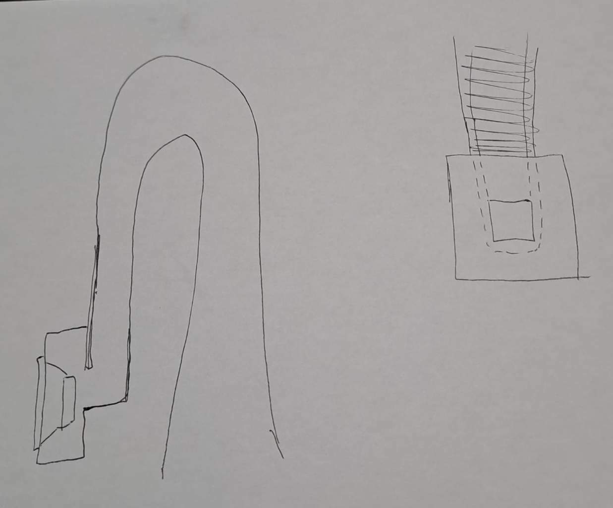

grisulea Inviato 25 Giugno 2025 Condividi Inviato 25 Giugno 2025 18 ore fa, Ulmerino ha scritto: si accettano consigli per finitura e colore... Prima provala, decidi l'altoparlante, volume anteriore e gola. Se ti piace la finisci. Cosa sono quegli affari davanti alla gola? Che dimensioni ha ora? Link al commento https://melius.club/topic/25459-trombenstein-mk3-diffusori-a-tromba-ripiegata/page/5/#findComment-1526978 Condividi su altri siti Altre opzioni di condivisione...
Ulmerino Inviato 25 Giugno 2025 Autore Condividi Inviato 25 Giugno 2025 @grisulea ci avevo provato due piccoli volumi per altoparlante ad5060 sq philips, ma solo per vedere come ci stavano, in via definitiva vorrei montarci un 20cm, in un volume di 4/5 litri... Link al commento https://melius.club/topic/25459-trombenstein-mk3-diffusori-a-tromba-ripiegata/page/5/#findComment-1526991 Condividi su altri siti Altre opzioni di condivisione...

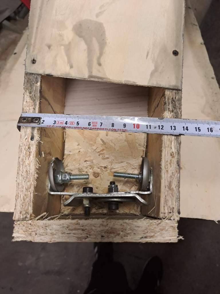

Ulmerino Inviato 25 Giugno 2025 Autore Condividi Inviato 25 Giugno 2025 La gola è larga 12cm circa, la sezione posso modellarla a seconda delle esigenze. Grossomodo quanto dovrebbe essere? Dovrò scegliermi un altoparlante...in casa qualcosa per provare dovrei averlo... Link al commento https://melius.club/topic/25459-trombenstein-mk3-diffusori-a-tromba-ripiegata/page/5/#findComment-1526994 Condividi su altri siti Altre opzioni di condivisione...
grisulea Inviato 25 Giugno 2025 Condividi Inviato 25 Giugno 2025 1 ora fa, Ulmerino ha scritto: Grossomodo quanto dovrebbe essere? Dovrò scegliermi un altoparlante...in casa qualcosa per provare dovrei averlo... Detto così non è facile comunque per un 8" se stai attorno ai 100 cmq dovrebbe andare bene un po per tutto, così come i 5 litri circa. Considera che il volume deve essere più grande perche va aggiunto quello che occupa l'altoparlante. 1 Link al commento https://melius.club/topic/25459-trombenstein-mk3-diffusori-a-tromba-ripiegata/page/5/#findComment-1527062 Condividi su altri siti Altre opzioni di condivisione...

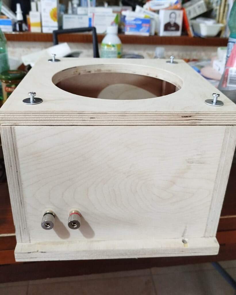

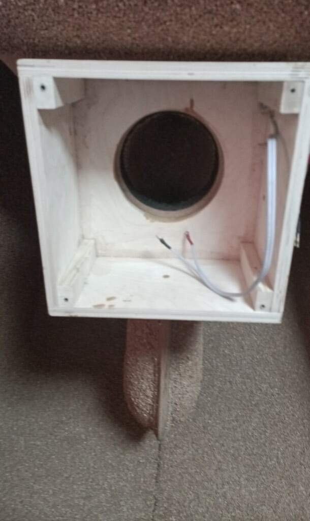

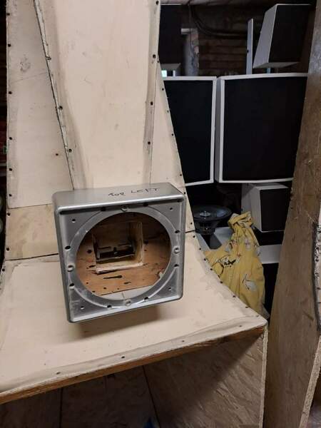

plinth art Inviato 25 Giugno 2025 Condividi Inviato 25 Giugno 2025 Questi sono dei prototipi che ho fatto per il mio amico che ha le dionisio. Le dimensioni esterne sono 24x24 profonde 17 ( questa di misura non la ricordo a memoria).. magari puoi farti un’idea delle dimensioni 1 Link al commento https://melius.club/topic/25459-trombenstein-mk3-diffusori-a-tromba-ripiegata/page/5/#findComment-1527364 Condividi su altri siti Altre opzioni di condivisione...
Ulmerino Inviato 26 Giugno 2025 Autore Condividi Inviato 26 Giugno 2025 @plinth art grazie mille, sono misure compatibili , proverò con dimensioni simili👍 1 Link al commento https://melius.club/topic/25459-trombenstein-mk3-diffusori-a-tromba-ripiegata/page/5/#findComment-1527954 Condividi su altri siti Altre opzioni di condivisione...

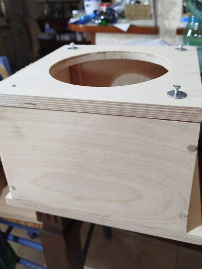

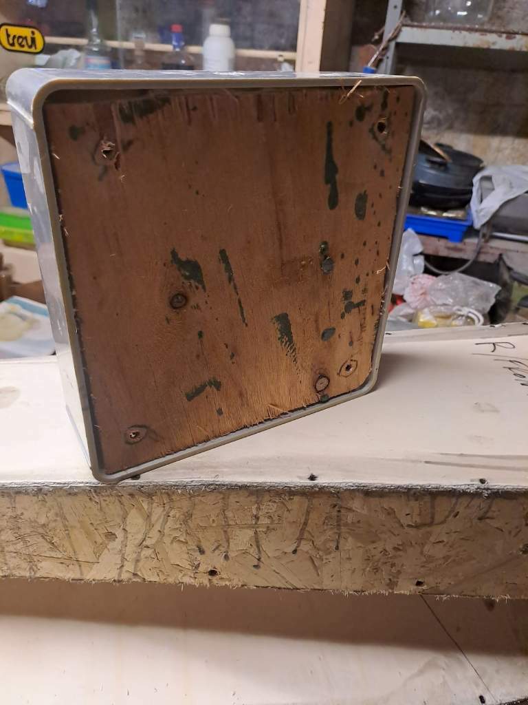

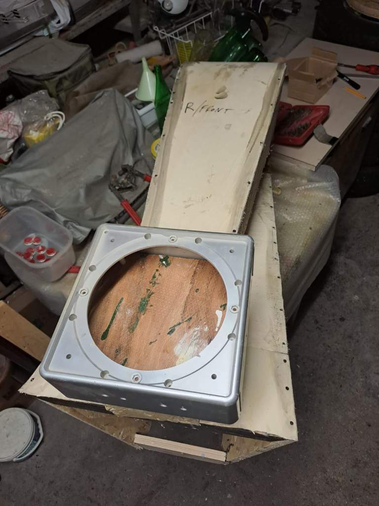

Ulmerino Inviato 26 Giugno 2025 Autore Condividi Inviato 26 Giugno 2025 Oggi ho lavoricchiato sui diffusori, ho provato un volume compatibile provvisorio (ho utilizzato due vecchi cabinet philips) e chiuso l'inizio del condotto. Il foro è trapezoidale (modificabile) largo circa 13 cm, alto 13 sul lato più lungo e 11 su quello corto, profondità 7 cm. Link al commento https://melius.club/topic/25459-trombenstein-mk3-diffusori-a-tromba-ripiegata/page/5/#findComment-1528279 Condividi su altri siti Altre opzioni di condivisione...
