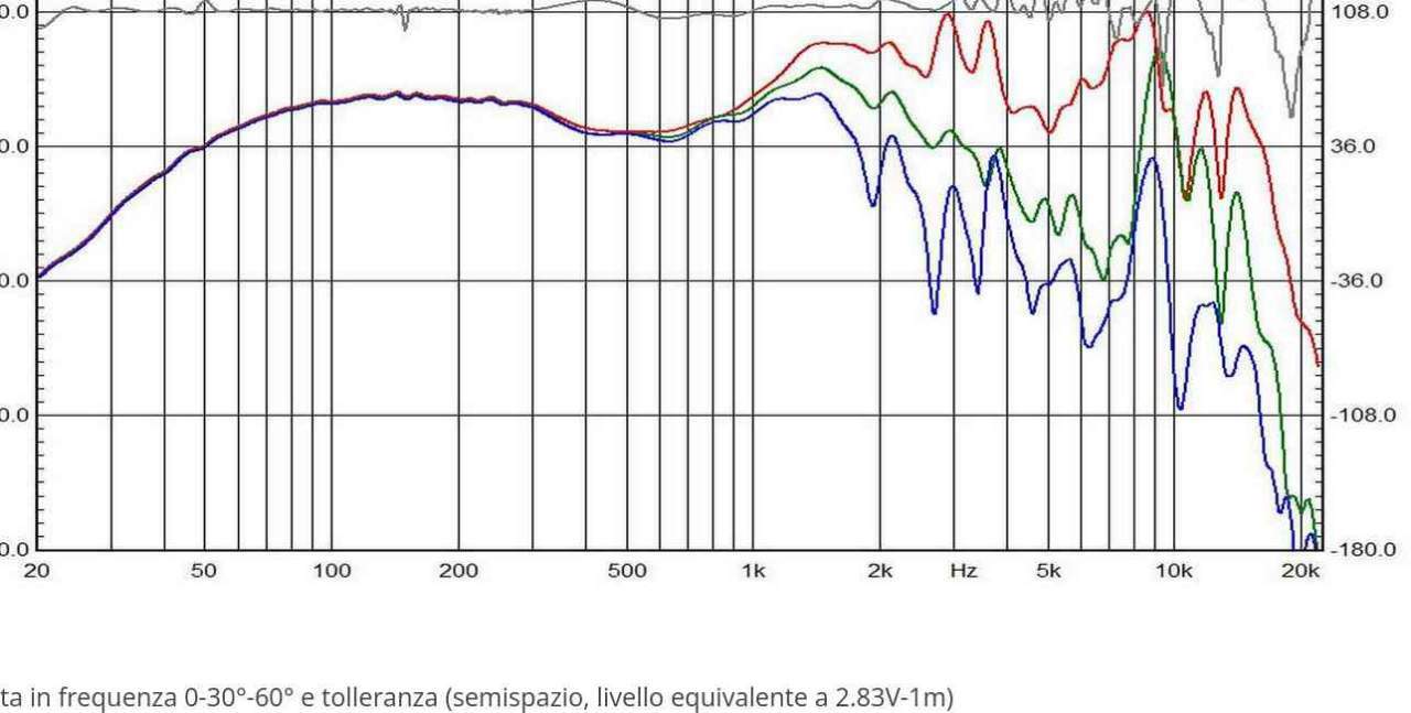

grisulea Inviato 1 Luglio 2025 Condividi Inviato 1 Luglio 2025 33 minuti fa, Ulmerino ha scritto: ma certo che ha grandi limiti Quindi? Non è quello che ho scritto. 33 minuti fa, Ulmerino ha scritto: sopra...Eddai, se vogliamo sempre fare a chi ce l'ha più lungo allora avete vinto voi... Ma che c'entra? Se in questa sezione non si deve parlare di numeri, di prestazioni oggettive, di dati certi, di cosa si deve parlare? Quello è un modestissimo altoparlante usato a gamma intera e di costruzione miserrima. 30 minuti fa, audio2 ha scritto: sulle audio tekne non ricordo il modello comunque c'era in giro un video di un tipo che spiegava bene per filo e per segno come mai pur avendo molti limiti rendevano magicamente su certi generi ed anche con certe registrazioni fatte in un certo modo Non c'è bisogno del tipo, i limiti evidenziano quello che può fare, in pratica un midrange esteso, usciti dalla gamma media pure abbastanza compressa ascoltata a basso volume, fine delle prestazioni. Nulla c'entra con quello che uno possa gradire. Son certo ascoltando una voce possa piacere a tutti. Se basta va bene cosi. 4 minuti fa, joe845 ha scritto: per favore, atteniamoci al thread.. Sei troppo rigoroso e restrittivo. Quel poco che si poteva fare a lavoro ormai fatto l'ho fatto. Torno a finire la miei coassiali che la temperatura è scesa leggermente dopo brevissimo temporale. Link al commento https://melius.club/topic/25459-trombenstein-mk3-diffusori-a-tromba-ripiegata/page/8/#findComment-1532391 Condividi su altri siti Altre opzioni di condivisione...

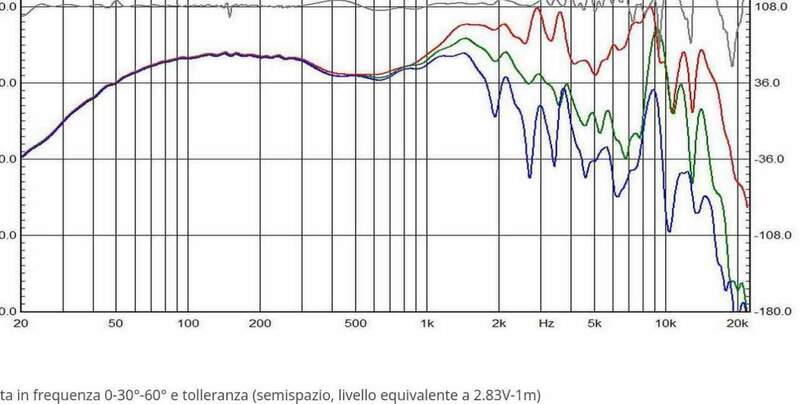

audio2 Inviato 1 Luglio 2025 Condividi Inviato 1 Luglio 2025 1 Link al commento https://melius.club/topic/25459-trombenstein-mk3-diffusori-a-tromba-ripiegata/page/8/#findComment-1532404 Condividi su altri siti Altre opzioni di condivisione...

Ulmerino Inviato 1 Luglio 2025 Autore Condividi Inviato 1 Luglio 2025 @grisulea tutto il contrario di un midrange esteso...ha una risposta in frequenza molto ampia, certo in basso sotto i 60hz c'è ben poco, ma riproduce in modo completo un'ampia varietà di generi musicali...certo, ha limiti dovuti alla fisica, ma quello che esce non è assolutamente quello che ci si aspetta da un altoparlante cosi "misero". E il particolare cabinet credo ci metta del suo. Il contrabbasso e il violoncello sono fantastici... non è una radiolina, e chi afferma il contrario probabilmente non lo ha ascoltato nelle condizioni ottimali. 2 Link al commento https://melius.club/topic/25459-trombenstein-mk3-diffusori-a-tromba-ripiegata/page/8/#findComment-1532409 Condividi su altri siti Altre opzioni di condivisione...
