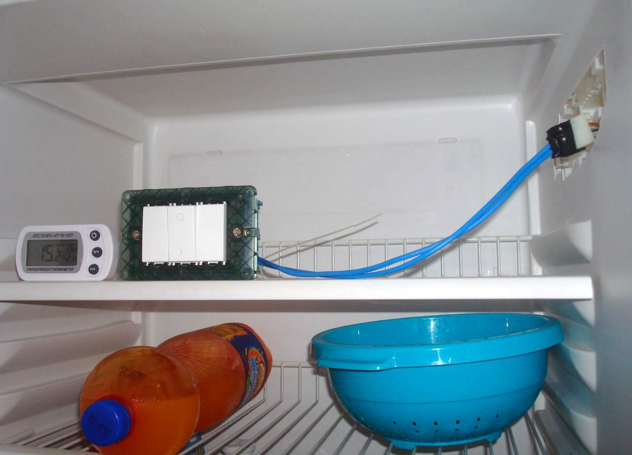

Fabio Cottatellucci
7 ore fa, spersanti276 ha scritto:
E' passato il tecnico e mi ha detto che manca un po' di gas. Dovrà aggiungerlo (è un tipo di gas costoso) ma mi assicura che mi durerà altri 20 anni (mah). Si tratta di un Ariston del 2003...
E' un tecnico serio, fai questa prova.
Resisti come un forsennato a cambiarlo, andrai solo molto, molto peggio.
Non ci hai neppure detto che difetto manifesta...
magari è il termostato arrivato, causa del 90% delle sentenze di morte dei frigoriferi, riparabile con tre euro.
PS lo dico perché l'ho fatto: qui sotto il frigo in oggetto, SMEG, rottosi ad agosto, fatto funzionare bypassando il termostato, rinato con la sostituzione del medesimo.
