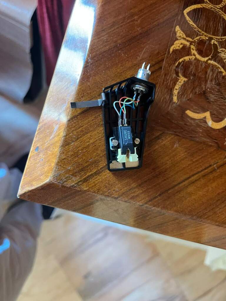

claudio55 Inviato 22 Giugno 2025 Autore Condividi Inviato 22 Giugno 2025 ciao grazie per la ripsposta allelo le foto della mia testina cosi se per favore mi puoi idicare quale serie acqustare grazie Link al commento https://melius.club/topic/25503-stilo-per-shure-m91ed/#findComment-1524180 Condividi su altri siti Altre opzioni di condivisione...
wiking Inviato 22 Giugno 2025 Condividi Inviato 22 Giugno 2025 dovrebbero essere questi, devi semplicemente fare la ricerca inserendo il modello Shure M91ED: https://www.dacapoaudio.com/621-Shure-n91-stylus.html ma se hai dubbi su compatiblità ecc, puoi chiedere a loro Link al commento https://melius.club/topic/25503-stilo-per-shure-m91ed/#findComment-1524189 Condividi su altri siti Altre opzioni di condivisione...

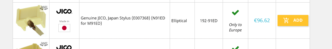

wiking Inviato 22 Giugno 2025 Condividi Inviato 22 Giugno 2025 31 minuti fa, claudio55 ha scritto: in che senso la testina e Shure M91ed quale altro devo indicare dunque, sei entrato nel sito, seguendo il mio ultimo link? Si? Bene. Tra gli stili proposti, io andrei su uno stilo ellittico Jico (uno dei migliori produttori attuali) non troppo costoso (per cui niente JICO con taglio SAS, supercostosi), e disponibili, questo: però, a scanso di equivoci, chiedi a loro, allegando (magari a risoluzione un po' più elevata) le foto che hai postato qui. Link al commento https://melius.club/topic/25503-stilo-per-shure-m91ed/#findComment-1524243 Condividi su altri siti Altre opzioni di condivisione...
