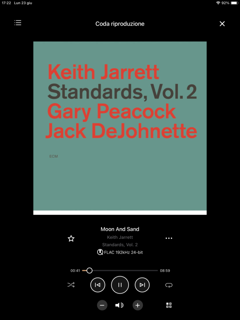

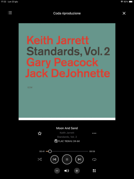

Perdonate il ritardo, ho usato il mio streamer Naim Nd5Xs2 e l’album è quello dell’immagine allegata
il flusso su chiavetta è continuo senza incertezze e lo streamer bufferizza ..
lo sto riascoltando anche ora ma la differenza è marcata a favore del pcm in streaming, confermo.. ho livellato anche i volumi perché non sono uguali…ma niente da fare ..dsd perde 2:0 vs pcm:classic_laugh:
