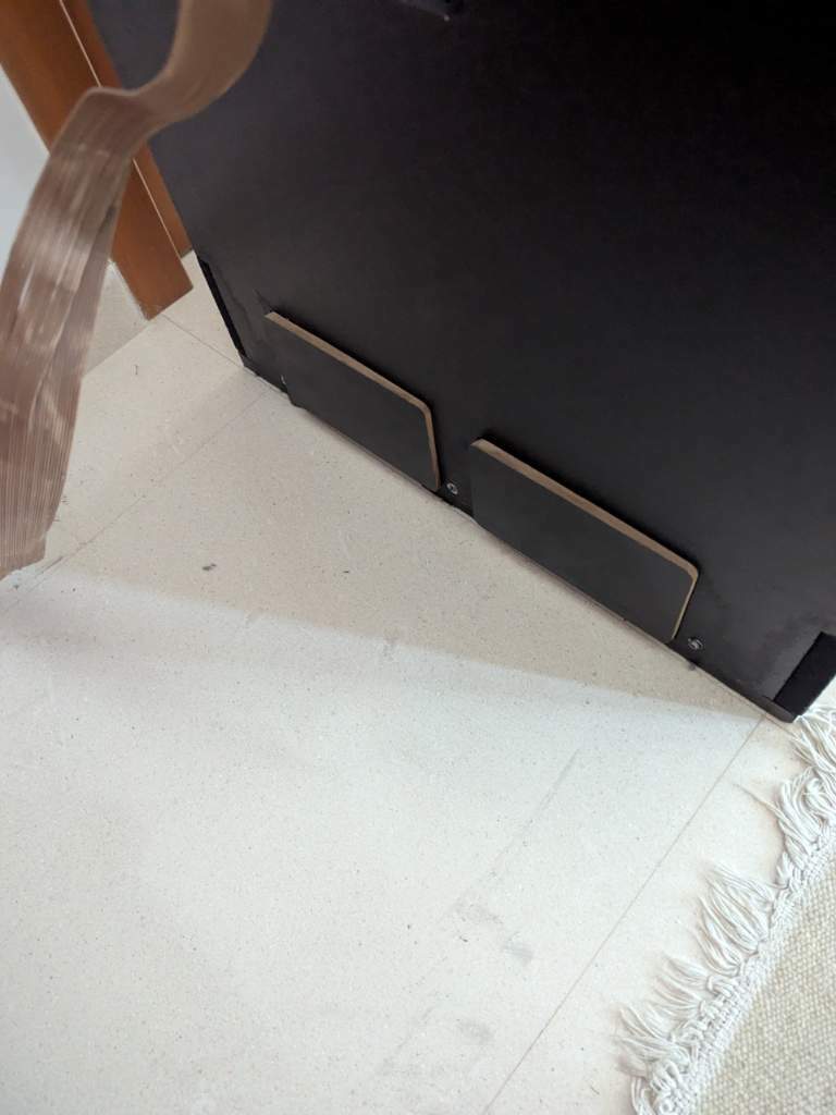

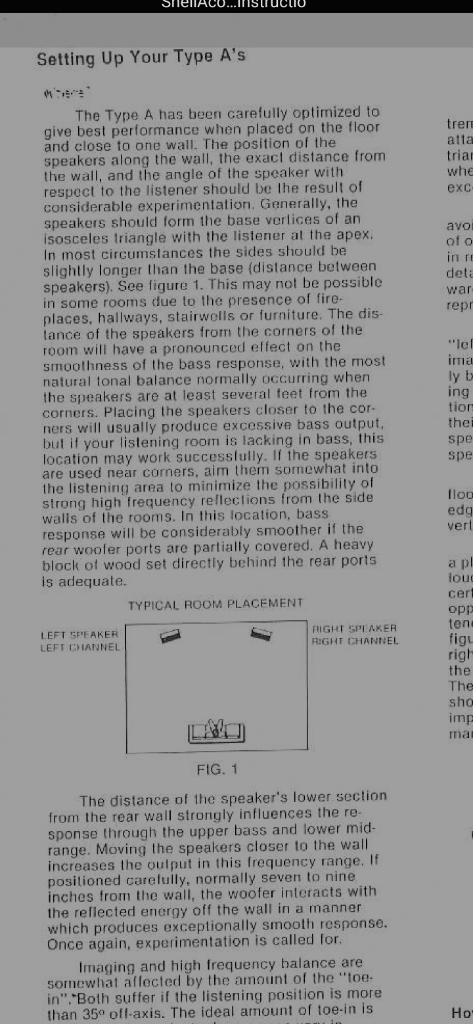

SGAGGY Inviato 24 Giugno 2025 Autore Condividi Inviato 24 Giugno 2025 È strano gentile Ulmerino sul manuale riporta questa procedura di chiusura di una delle porte reflex forse non ho capito.Questi i tappi ma ne ho usato solo uno. Link al commento https://melius.club/topic/25535-subwoofer-audiophile-senza-svenarsi/#findComment-1526623 Condividi su altri siti Altre opzioni di condivisione...

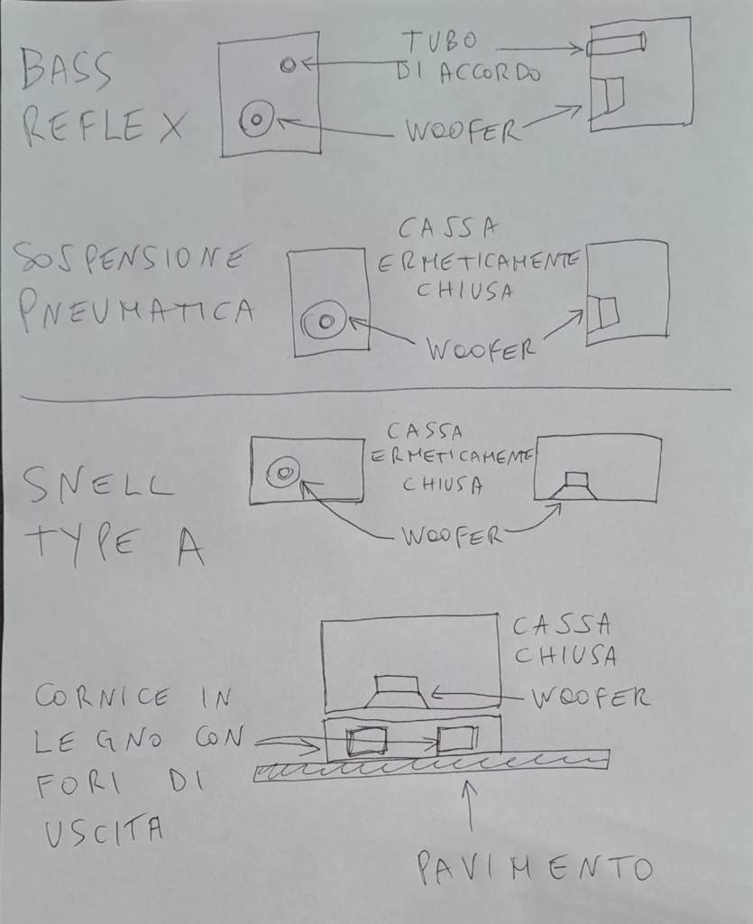

Ulmerino Inviato 25 Giugno 2025 Condividi Inviato 25 Giugno 2025 @SGAGGY la cassa che contiene il woofer è chiusa ermeticamente, è una sospensione pneumatica. Non c'è nessun tubo di accordo che recupera l'emissione posteriore dell'altoparlante. I fori rettangolari sul retro del diffusore servono solo per far fuoriuscire le frequenze emesse dall'altoparlante, dato che irradia verso il pavimento. La cornice di legno ricoperta di tela non è altro che un distanziatore. Sono presenti altri due fori sul frontale e sui lati della cornice (sono coperti dalla tela fonotrasparente). Applicando i tappi non fai altro che indirizzare il suono esclusivamente davanti e ai lati, annullando o riducendo l'emissione verso la parete di fondo. Ma non c'entra nulla con il bass reflex, l'altoparlante è montato in una cassa sigillata. 1 Link al commento https://melius.club/topic/25535-subwoofer-audiophile-senza-svenarsi/#findComment-1526689 Condividi su altri siti Altre opzioni di condivisione...

Ulmerino Inviato 25 Giugno 2025 Condividi Inviato 25 Giugno 2025 Affinché sia bass reflex, il cabinet che contiene il woofer deve presentare un'apertura con un tubo che mette in comunicazione con l'esterno il volume della cassa, rinforzando le basse frequenze in un range opportunamente calcolato. L'emissione posteriore del woofer va a sommarsi a quella anteriore. Sulle Snell type A la cassa dei bassi è sigillata. Spero di aver fugato ogni dubbio... 1 Link al commento https://melius.club/topic/25535-subwoofer-audiophile-senza-svenarsi/#findComment-1526698 Condividi su altri siti Altre opzioni di condivisione...
