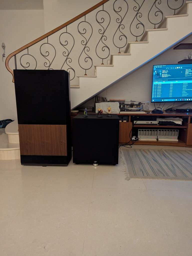

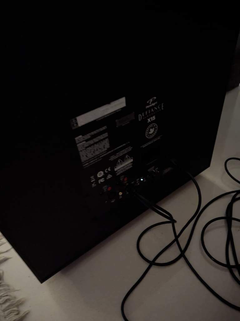

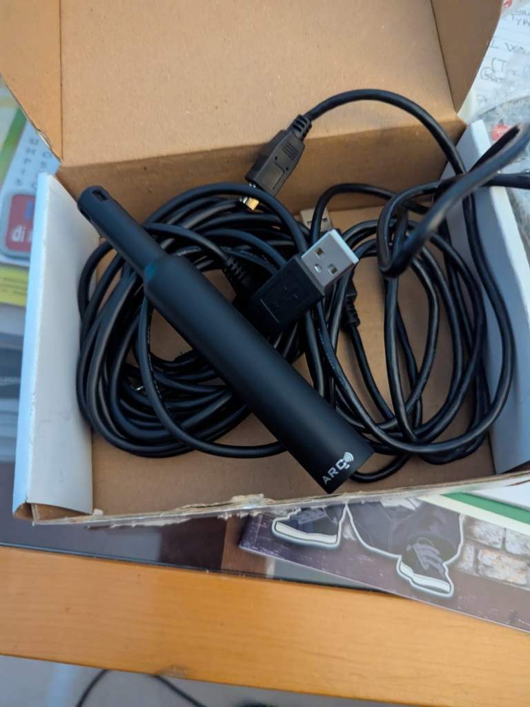

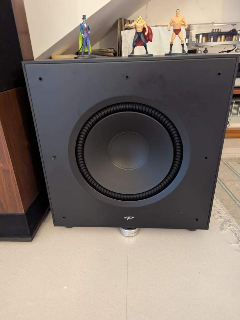

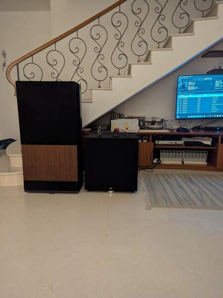

SGAGGY Inviato 11 Luglio 2025 Autore Condividi Inviato 11 Luglio 2025 ragazzi mi è arrivato ieri il paradigm x15 e' un bestia fisicamente anche per la musica. Si intende il sub da 900 watt bumm bam non lo é.Solo ed esclusivamente se tenti di tararlo ad orecchio hai picchi etc,infatti avevo un buon 70% di buon suono e accoppiamento dopo aver capito la cosa fondamentale un sistema di correzione athem room correccion arc-2on board usata con il pc windows si puo anche l'iphone e android sempre con il loro microfono calibrato bocca aperta le Snell sono diventate quelle che....Quindi il pronblema dell'accoppiamento con il muro risolto. Ve lo consiglio è molto musicale un forumer ha detto la verita se calibrato bene un sub vi da solo piacere. Link al commento https://melius.club/topic/25535-subwoofer-audiophile-senza-svenarsi/page/2/#findComment-1539514 Condividi su altri siti Altre opzioni di condivisione...
