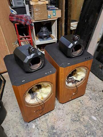

Ulmerino Inviato 24 Giugno 2025 Autore Condividi Inviato 24 Giugno 2025 Per accedere all'interno della cassa dei bassi, rimuovere il woofer (6 bulloni a brugola con inserti in gomma e rondelle) , togliere la grande quantità di fonoassorbente e smontare le basette crosdover (quella inferiore è ancorata con 4 viti al fondo) Ovvio che se non si riutilizzano le basette filtro originali i fori vanno tappati con un pannellino o con silicone Per smontare la struttura del tweeter, togliere il midrange (4 bulloni a croce con gommini) e svitare il dado che stringe la barretta filettata sotto il tweeter...fare attenzione a non perdere rondelle e gommini che permettono il passaggio dei cavetti Link al commento https://melius.club/topic/25536-restauro-bw-801-prima-serie-e-aggiornamento/page/2/#findComment-1526334 Condividi su altri siti Altre opzioni di condivisione...

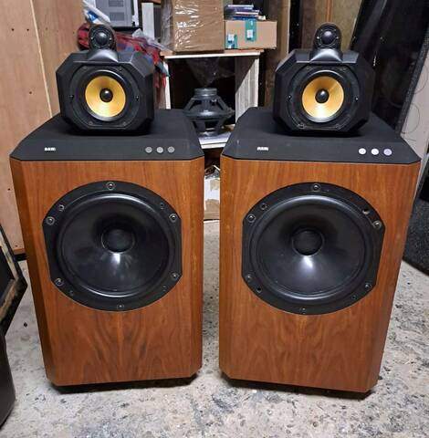

Ulmerino Inviato 24 Giugno 2025 Autore Condividi Inviato 24 Giugno 2025 Una volta tolto il dado fuoriesce tutta la struttura delle alte frequenze ed è possibile togliere le retine metalliche dei tweeter Ho montato provvisoriamente le tele superiori e le teste...l'impatto visivo è molto più moderno e il nero sul noce valorizza secondo me lo status del diffusore rispetto al colore marrone originale delle tele e delle teste .. Link al commento https://melius.club/topic/25536-restauro-bw-801-prima-serie-e-aggiornamento/page/2/#findComment-1526335 Condividi su altri siti Altre opzioni di condivisione...
Ulmerino Inviato 24 Giugno 2025 Autore Condividi Inviato 24 Giugno 2025 Ho intanto passato una seconda mano leggerissima di impregnante sulle cupole, per questi tweeter non ho usato come al mio solito un impasto molto diluito di cera e alcool etilico stesa in un velo sottilissimo con un pennellino, ma colla vinilica, alcool e tintura acrilica nera per stoffa, sempre molto diluita e stesa in spessore ridottissimo... Link al commento https://melius.club/topic/25536-restauro-bw-801-prima-serie-e-aggiornamento/page/2/#findComment-1526338 Condividi su altri siti Altre opzioni di condivisione...
Ulmerino Inviato 24 Giugno 2025 Autore Condividi Inviato 24 Giugno 2025 Ho rimontato i tweeter con le calotte, e stipato con cura l'enorme quantità di assorbente acustico (cascami di scarto della lavorazione tessile) nella cassa dei bassi... Link al commento https://melius.club/topic/25536-restauro-bw-801-prima-serie-e-aggiornamento/page/2/#findComment-1526339 Condividi su altri siti Altre opzioni di condivisione...

Ulmerino Inviato 24 Giugno 2025 Autore Condividi Inviato 24 Giugno 2025 Ho preferito non rimontare in pianta stabile le retine metalliche a protezione dei tweeter, poiché attenuano udibilmente l'emissione, e comunque non ho figli piccoli o animali in casa che potrebbero causare disastri ai preziosi driver... Link al commento https://melius.club/topic/25536-restauro-bw-801-prima-serie-e-aggiornamento/page/2/#findComment-1526341 Condividi su altri siti Altre opzioni di condivisione...

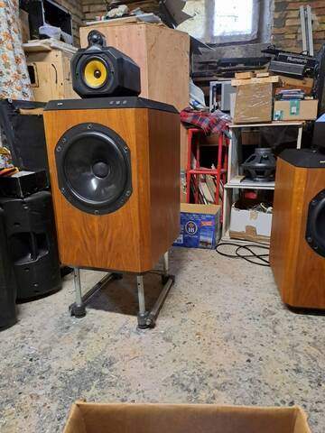

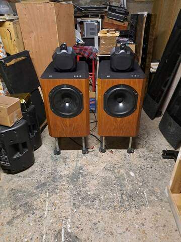

Ulmerino Inviato 24 Giugno 2025 Autore Condividi Inviato 24 Giugno 2025 rimontato gli altoparlanti e terminato i cablaggi...il restauro dei diffusori è completato, manca una ulteriore lucidatura dei mobili e un trattamento alle sospensioni dei midrange e woofer (non sono in gomma ma in pvc) a base di olio al silicone che una volta evaporato non lascia tracce o residui. Domani le farò suonare a basso volume per farle sgranchire un po'. Prossimo step sarà la costruzione di due robusti stand in metallo che rialzino i diffusori di 25/27 cm. Vanno bene anche per terra, ma sollevandole vanno molto meglio, basso più compatto e definito, suono più trasparente e tweeter ad altezza di orecchie, scena sonora più ampia e precisa...Gli stand erano previsti come optional 1 Link al commento https://melius.club/topic/25536-restauro-bw-801-prima-serie-e-aggiornamento/page/2/#findComment-1526345 Condividi su altri siti Altre opzioni di condivisione...

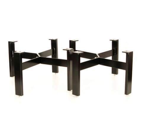

Ulmerino Inviato 24 Giugno 2025 Autore Condividi Inviato 24 Giugno 2025 Questi erano quelli previsti per la prima serie...a trovarli... Ho costruito con tubi di metallo dei supporti rigidi e robusti, che vanno ad inserirsi su perni che ho montato nella base dei diffusori...il suono è ancora più trasparente e dettagliato, il basso tira delle legnate da paura...ora rimane di portarle nella saletta...un lavoraccio bello pesante... Link al commento https://melius.club/topic/25536-restauro-bw-801-prima-serie-e-aggiornamento/page/2/#findComment-1526347 Condividi su altri siti Altre opzioni di condivisione...

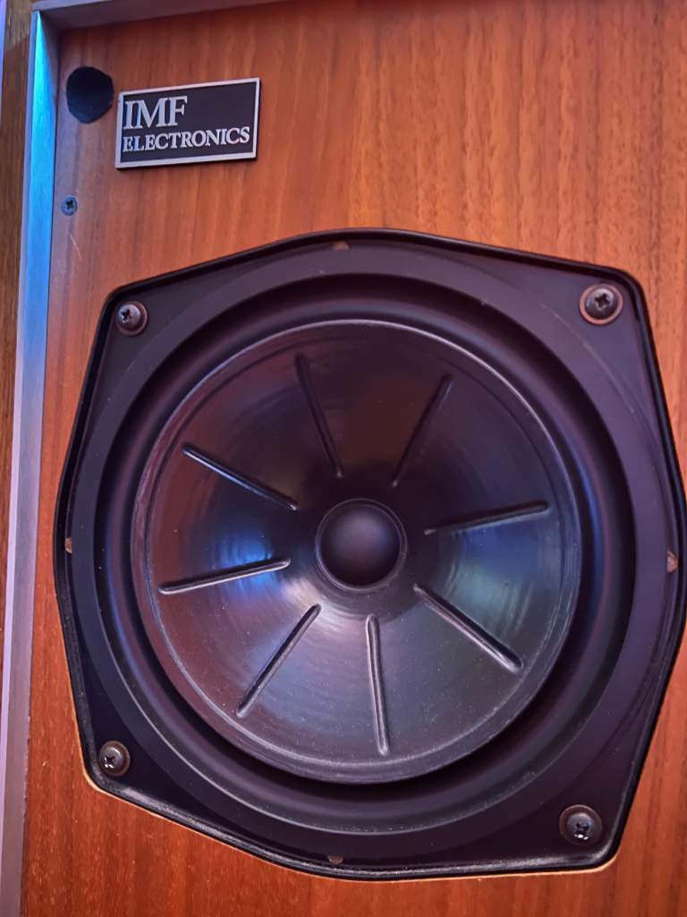

wiking Inviato 24 Giugno 2025 Condividi Inviato 24 Giugno 2025 49 minuti fa, Ulmerino ha scritto: ... un trattamento alle sospensioni dei midrange e woofer (non sono in gomma ma in pvc) a base di olio al silicone che una volta evaporato non lascia tracce o residui. Mi interessa: quel genere di sospensione beneficia dell'utilizzo di silicone? E' realmente soggetta a deterioramento (e nel caso, di che tipo ed entità)? Vale anche per altre sospensioni di quel tipo, di materiali "gommosi" diversi, generalmente in uso nei sistemi britannici dagli anni '60 (penso a Kef, ecc)in poi, e considerate più o meno eterne (danno l'impressione di esserlo: ho per esempio una coppia di IMF Studio Monitor anni '70 in cui la sospensione sembra non risentire del mezzo secolo passato, sia visivamente che...acusticamente, a livello di smorzamento del woofer). Link al commento https://melius.club/topic/25536-restauro-bw-801-prima-serie-e-aggiornamento/page/2/#findComment-1526390 Condividi su altri siti Altre opzioni di condivisione...
Ulmerino Inviato 24 Giugno 2025 Autore Condividi Inviato 24 Giugno 2025 @wiking di solito le sospensioni in gomma o pvc degli altoparlanti inglesi (bew kef e derivati) sono davvero molto robuste, a meno che non siano state esposte al sole per lungo tempo non mostrano difetti o segni di deterioramento. Però e' sempre bene preservarle e proteggerle, mantenendone il più possibile l'elasticita'. io uso uno spray al silicone a base acquosa, non tossico, inodore, che mantiene il materiale come nuovo e lo protegge dagli agenti esterni. Per quanto riguarda rigidità e smorzamento le sospensioni di bew e kef sono quasi eterne. Invece i diffusori spendor dell'epoca, ad esempio, presentano un forte irrigidimento della sospensione in gomma, che non si rompe, ma di fatto blocca l'escursione del woofer...anche alcuni dynaudio e qualche vifa usato dalla Tdl. Dipende molto dal materiale e dalla sua stabilità nel tempo. Butile, nitrile, pvc, polipropilene ecc... 1 Link al commento https://melius.club/topic/25536-restauro-bw-801-prima-serie-e-aggiornamento/page/2/#findComment-1526489 Condividi su altri siti Altre opzioni di condivisione...
