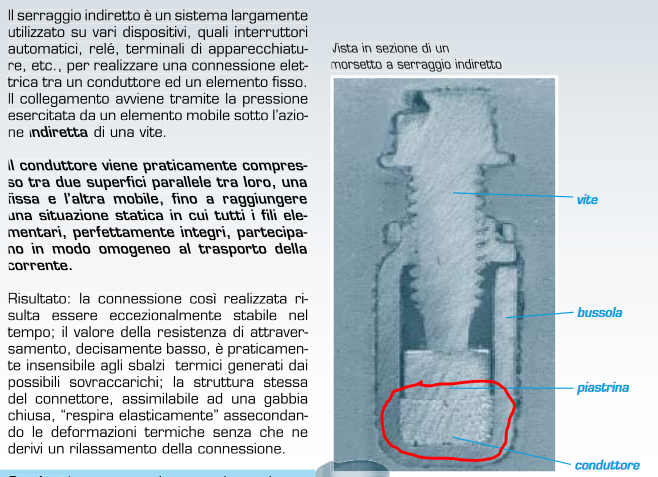

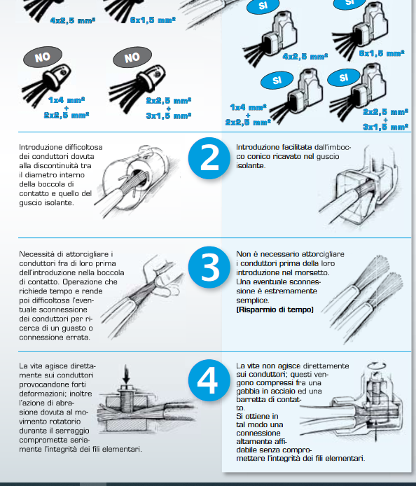

In genere, si stagna solo la punta della corda. In questo modo si aumenta la sicurezza e si semplifica l'introduzione del conduttore. Inoltre, il fascio dei trefoli resta più compatto durante il serraggio. Serraggio che sarebbe meglio fosse sempre di tipo indiretto e mai diretto con la vite che penetra all'interno della cordatura.
