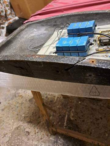

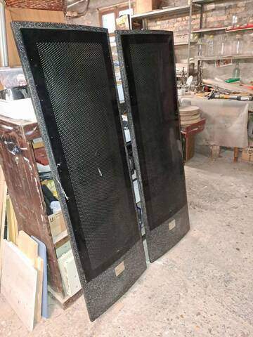

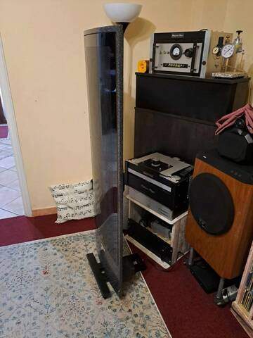

Salve a tutti, tempo fa mi chiama un mio amico negoziante (sempre lui...), dicendo che ha qualcosa di appetibile per me, che potrei metterci le mani in modo da poterle ricondizionare...e me le darebbe a prezzo "simbolico" (???). Capisco che è roba rotta o malfunzionante. Trattasi di una coppia di diffusori elettrostatici full range Mas Metaxas Empress. Li ha ritirati in permuta, durante il trasporto un diffusore è caduto dentro il vano di carico del furgone e ha riportato seri danni fortunatamente solo estetici e marginalmente strutturali...

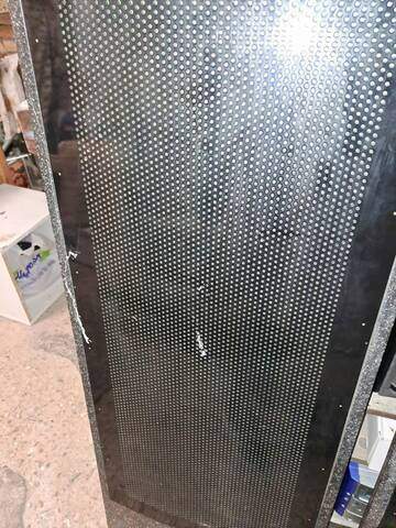

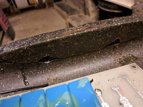

La cosa positiva è che hanno i pannelli elettrostatici praticamente nuovi, cambiati da qualche mese...noto che i diffusori, pur essendo bellissimi con il loro telaio in Corian, sono stati trattati maluccio, e probabilmente erano in una abitazione vicina al mare, le parti metalliche sono piene di ruggine, vernice scrostata totalmente, parti cromate compromesse...un diffusore presenta delle grosse crepe sulla base del telaio in Corian, proprio dove va a fissarsi ai supporti in metallo, mezzi marci anche loro...grossi e profondi graffi su telaio e statore frontale del diffusore sinistro...un disastro
L'amico tira fuori l'anima del commerciante e mi fa trovare i diffusori già collegati ad una catena di alto livello (cd e pre soulution, finali mono Allnic a valvole da oltre 100watt). Parte il cd e resto basito dal suono che esce fuori da quei pannelli malandati...uno addirittura è appeso da una parte poiché non si regge bene sul supporto causa le crepe sul telaio...contengo per quanto possibile l'emozione per la qualità stratosferica del suono...mi aiuta a caricarle in macchina prima di discutere sul prezzo (dava per scontato che le avrei prese, il perfido...), non dico che me le ha regalate ma "quasi"...così conciate sono invendibili e gli occupano pure spazio...

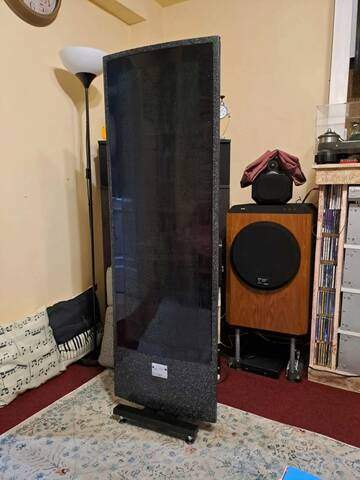

Parliamo di pannelli da 160cm di altezza per mezzo metro di larghezza, con statori e membrane curve, da nuove esteticamente erano di gran classe con finiture ricercate e parti cromate...cercherò di farle tornare all'antico splendore

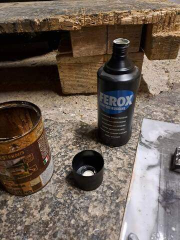

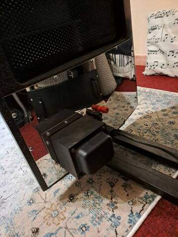

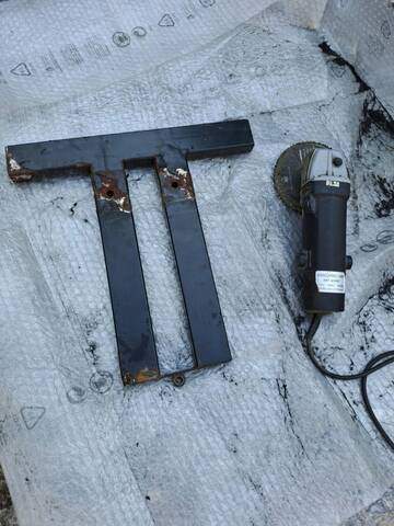

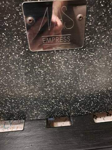

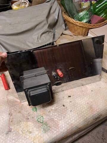

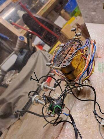

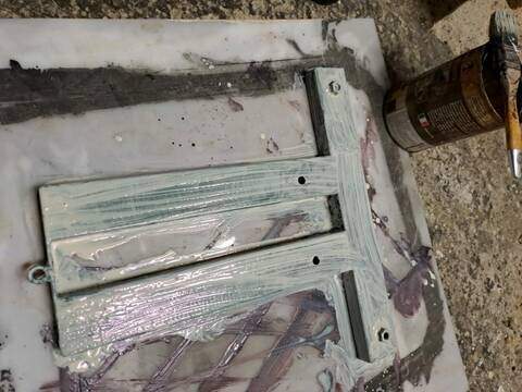

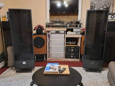

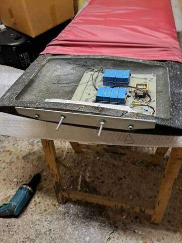

Veniamo al restauro, ho smontato lo smontabile, testato tensioni, trafi, cavi, misurato condensatori e resistenze, risaldati reofori ossidati, fissati componenti ballerini sullo stampato, lucidate parti cromate, sostituite tutte le viti , decapati supporti con la moletta, trattati con antiruggine e verniciati nero opaco, montate ruote, piedini o punte nuove a seconda delle esigenze, ricostruito base danneggiata con bicomponente e piastre in alluminio con bulloni e dadi autobloccanti di serraggio, lucidatura e ripristino statori da graffi e ammaccature, ricostruzione finitura corian macchiata in più punti costruzione fodere su misura per proteggerle dalla umidità e polvere quando non in uso, ecc...

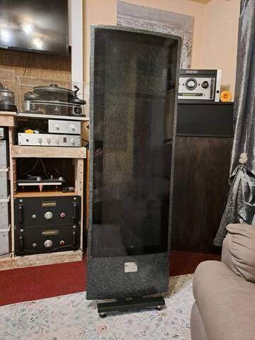

@Ulmerino Inizio con i miei complimenti per il risultato finale ottenuto… su questi splendidi diffusori …
Ricordo di averli ascoltati molto tempo fa e di esserne rimasto incantevolmente impressionato…
in quella unica seduta di ascolto mi hanno ricordato molto i primi Martin Logan CLX…
22 ore fa, Ulmerino ha scritto:
In questo parametro nessun diffusore da me ascoltato, di qualunque costo, si avvicina alla prestazione delle Metaxas
Di certo i diffusori elettrostatici hanno sempre un qualcosa in più .. la correttezza sui medi e il senso di spaziosità ambientale (come tutti i dipoli, peraltro i dipoli danno un senso di realtà superiore ai diffusori omnidorezionali..)..
Bravo… però.. ecco.. forse l’amplificazione a valvole sarebbe “la loro morte”…
https://melius.club/topic/25557-mas-metaxas-empress-restauro-di-due-fuoriclasse/#findComment-1528197

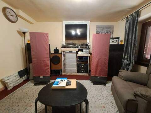

@SimoTocca grazie per l'apprezzamento,  ovviamente la strepitosa ricostruzione dello stage sonoro è subordinata al posizionamento al centro tra i due diffusori, la finestra di ascolto è massimo per due persone nella mia saletta.
Ho provato con finali a valvole ma ho preferito un potente e reattivo stato solido
