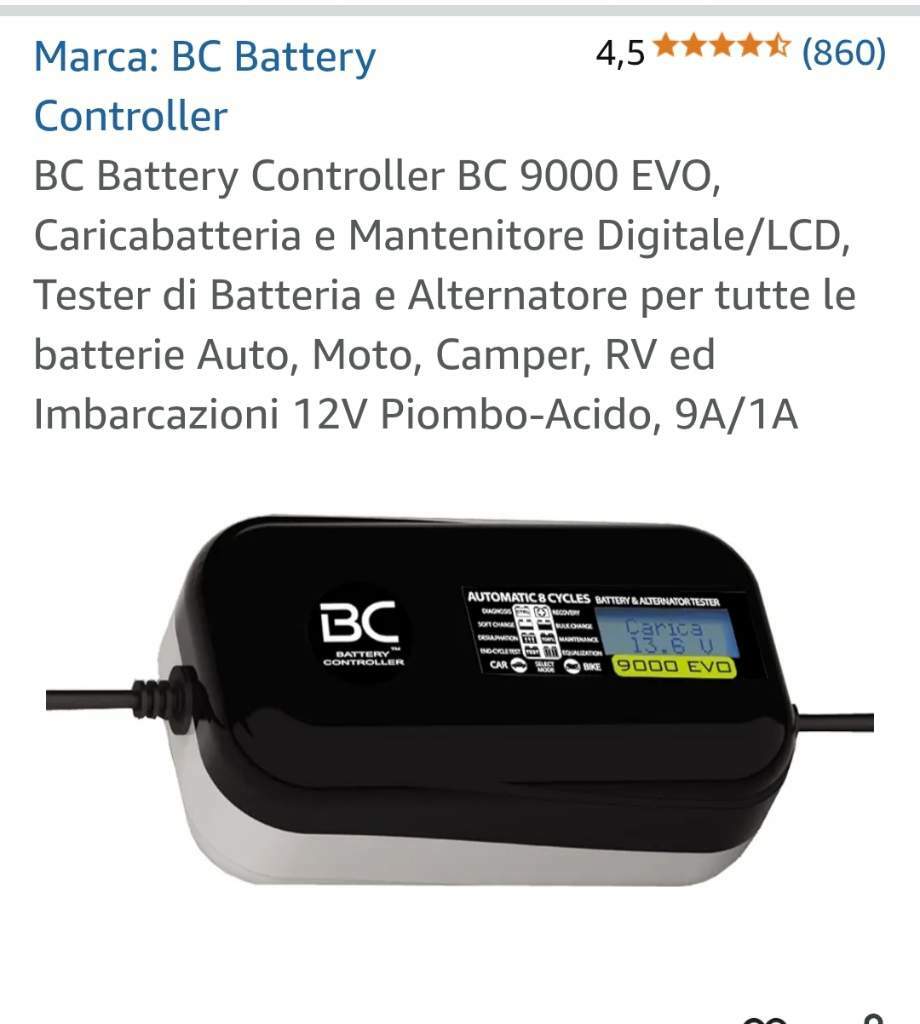

giaga Inviato 27 Giugno 2025 Condividi Inviato 27 Giugno 2025 3 ore fa, mariovalvola ha scritto: Esistono i mantenitori per le batterie. Testano, ricarica o e mantengono al meglio le condizioni della batteria. Ce l'ho da otto anni. Non ho più cambiato una batteria. Siccome devo prenderlo per la seconda auto che usa mio figlio quando torna dall'estero (2/3 volte l'anno) ed è quasi sempre ferma in garage, mi diresti quale stai usando da 8 anni con soddisfazione (marca modello)? Grazie Link al commento https://melius.club/topic/25572-restare-a-piedi-nonostante-il-bel-cruscotto-digitale/page/2/#findComment-1528812 Condividi su altri siti Altre opzioni di condivisione...

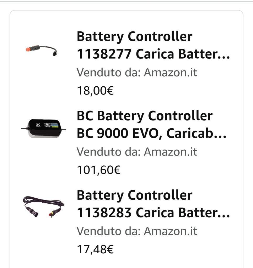

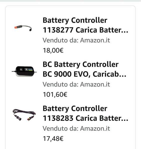

mariovalvola Inviato 27 Giugno 2025 Condividi Inviato 27 Giugno 2025 @giaga È questo. Vedi tu che correnti ti servono. Ti consiglio di chiedere, come ho fatto io, a un elettrauto o in concessionario per evitare problemi. Acquisti gli accessori che ti occorrono come connessioni. I prezzi attuali potrebbero essere diversi. 1 Link al commento https://melius.club/topic/25572-restare-a-piedi-nonostante-il-bel-cruscotto-digitale/page/2/#findComment-1528846 Condividi su altri siti Altre opzioni di condivisione...
