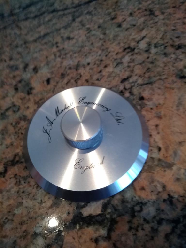

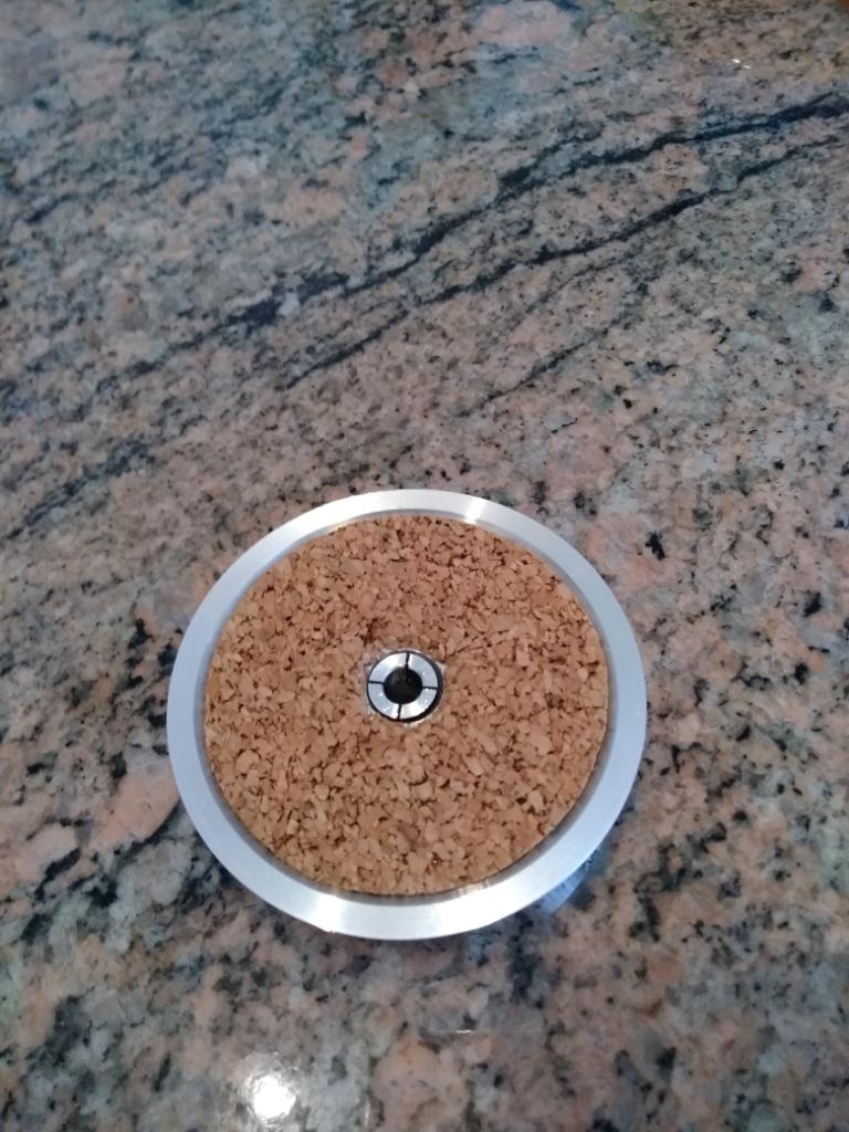

Moderatori BEST-GROOVE Inviato 4 Aprile 2021 Moderatori Condividi Inviato 4 Aprile 2021 1 ora fa, NlCO ha scritto: Se non lo uso il clamp non ha alcun effetto! Ossia? 31 minuti fa, fabiosound ha scritto: No, quel feltrino da lo spessore necessario al clamp che essendo concavo all'interno tende a spianare un po' il disco. Il mio ha del sughero applicato sotto e spiana benissimo oltre a silenziare il suono dell' allumino. Link al commento https://melius.club/topic/256-gyrodec-e-gyro-se-l%E2%80%99icona-senza-tempo-%C3%A8-ancora-attuale/page/3/#findComment-25365 Condividi su altri siti Altre opzioni di condivisione...
fabiosound Inviato 4 Aprile 2021 Condividi Inviato 4 Aprile 2021 20 minuti fa, BEST-GROOVE ha scritto: Il mio ha del sughero applicato sotto e spiana benissimo oltre a silenziare il suono dell' allumino Il tuo clamp è il modello precedente al mio, il feltrino (o rondella in gomma che sia) va interposto tra piatto e disco. Link al commento https://melius.club/topic/256-gyrodec-e-gyro-se-l%E2%80%99icona-senza-tempo-%C3%A8-ancora-attuale/page/3/#findComment-25389 Condividi su altri siti Altre opzioni di condivisione...
