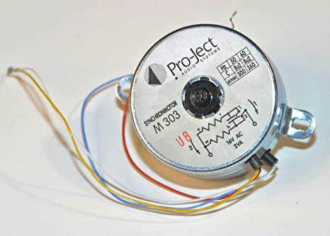

Dopo qualche ora si avverte il ronzio : tolto il piatto in mdf si apprezza chiaramente che e’ ronzio meccanico che proviene dalla rotazione del perno ove inserita la cinghia sulla tacca dei 33. Lo fa meno quando provo su quella dei 45 meno usata. Mi dicono di far scivolare una goccia di olio sotto il perno. Qualora dovessi cambiare il motorino dove si può trovare ?
si...l'hai fatto? Non serve cambiare il motore.
puoi rivolgerti  all'importatore...mi  pare sia Audiogamma.

14 minuti fa, Aqualung ha scritto:
risposte zero.
Che razza di maleducati....volevo evitarti nel consigliarti il negozio perchè c'è il rischio rinacari la dose sul conto solo per averti ordinato un pezzo.
mi dicono che basta una goccia.
si.... non serve una quantità tale come condire un'insalata per due! :classic_biggrin:

1 ora fa, Aqualung ha scritto:
chissa’ se servirà , certo che montare motorini da automobilina polistil su un gira di 600 euro ..
non vorrei fare per forza di cose come il tedioso grillo parlante :classic_biggrin: ma sono anni che si leggono e vedono motoretti di questo tipo, mi pare tu sia poi abbastanza navigato per non cascarci.
Un consiglio anzi un suggerimento posso permettermi di farlo? Pensa ai gira vintage di una certa levatura e lascia stare i giocattoli per i bambini a meno che non voglia spender cifre elevate per gira attuali selezionando tra quelli senza motori da modellini Tamiya. :classic_cool:

@Aqualung  no non è che non mi piace, ma se leggo di proprietari che si lagnano per il motorino aspettandosi un motore di Emt appena sorgono problemi permetterai e verrebbe spontaneo da parte di chiunque suggerire di guardare altrove.
