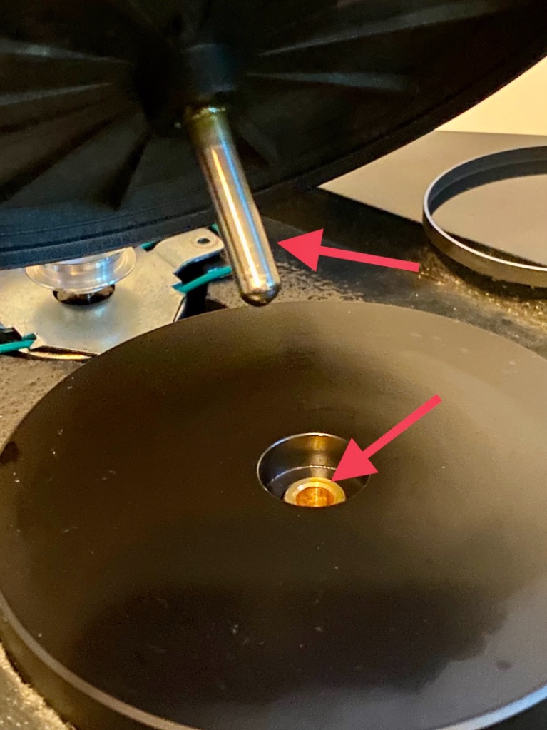

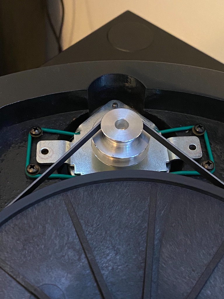

@RockTheDog 10 anni ha anche il mio..tensione cinghia direi che ancora va bene (credo )..leggo che quella tonda invece della piatta va molto meglio . Domani provo a mettere una goccia di olio nel punto dove esce il perno ove inserita la cinghia . Il perno del piatto pure ? Circa la sospensione intendi quegli elastici fra le quattro viti della lamina sopra il motore ?
https://melius.club/topic/2561-ronzio-perno-puleggia-project-rpm51/page/2/#findComment-120031

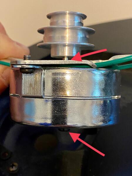

@Aqualung il motore ha due bronzine, superiore ed inferiore, quindi vanno lubrificate entrambe, si anche il perno del piatto va lubrificato.
Per la cinghia di trazione puoi usare l’app RPM per controllare i giri del piatto, io di cinghia uso l’originale.
Per quanto riguarda la sospensione del motore ovviamente dopo qualche anno perde di elasticità, con il risultato di falsare la tensione della cinghia di trazione e toccare il plinto del giradischi trasmettendo le famose vibrazioni alla puntina, quindi  va sostituita, io ho messo una o-ring 60x56x2mm ed è perfetta .
