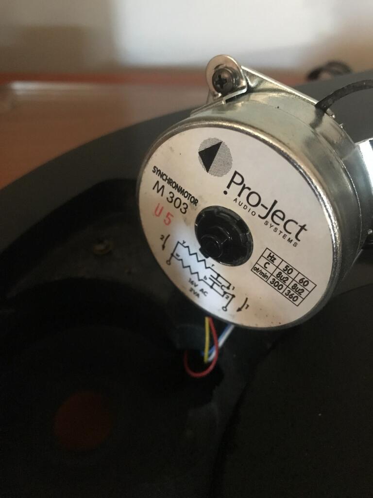

@Aqualung Io utilizzo un olio ceramico per giradischi comperato qualche anno fa da Audiosilente,
l'olio ceramico è specifico per ridurre gli attriti meccanici su bronzine e perno del giradischi.
Mediamente la lubrificazione la faccio annualmente ma semestralmente controllo che sia tutto ok.

Il 20/6/2021 at 09:51, Aqualung ha scritto:
Mi avevano consigliato olio 5/40 o 10/40 per auto
il singer è troppo liquido e si dilava in poco tempo quello per auto non va affatto bene; piuttosto mettici una goccia di olio siliconico a bassa viscosità ed è neutro...ad esempio un 400 cts. e vedrai che risolvi per parecchio tempo.
Intingi la punta di uno stuzzicadenti nel flacone poi con la stessa appoggiata alla base del perno lasci cadere la goccia e aspetta una decina di minuti che penetri facendo fare  mano alcuni giri al perno e muovendolo leggermente in su e in giù grazie al gioco che sicurament ha, poi fai lo stesso dall'altra parte... dalla parte inferiore dopo aver aspettato una decina di minuti asciuga con un cottonfioc la boccola in modo che non sversi nulla nel piano; dalla parte superiore invece non è necessario.

3 ore fa, Aqualung ha scritto:
ho messo un po’ di grasso sotto non si riesce a fare altro
il grasso non vale una cippa...non penetra.

2 minuti fa, Aqualung ha scritto:
proverò anche così
prova vedrai che mi ringrazierai se i rumoracci son solamente un problema di scarsa lubrificazione; utilizzo l'olio siliconico da secoli per lubrificare anche quei particolari e non sono mai stato tradito.

@Aqualung il grasso come già detto non va bene poiché non lubrifica dove deve oltre ad attirare la polvere e creare un bel mappazzone.
Con l’olio ceramico o anche un buon siliconico solitamente si risolve, ora però potrebbe anche essere che, visto che stai lubrificando per la prima volta dopo più di dieci anni, potresti anche aver “bruciato” le bronzine, ma non penso.
Prendi finalmente i lubrificanti che ti stiamo consigliando e fai la prova, comunque anche se dovessi poi cambiare il motore l’olio ti servirà comunque per la manutenzione.
