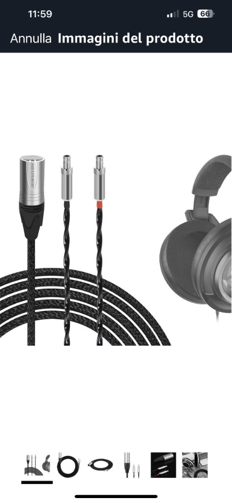

@mla invece un cavo così si può collegare alle prese bilanciate del c2600? Oppure va preso uno sdoppiatore?
Immagino tu ti riferisca alle prese XLR posteriori, no, non si può proprio.
Se vuoi quel cavo bilanciato devi mettere un adattatore che lo sbilanci su un jack stereo a 3 poli.
Il cavo bilanciato che  hai postato è a 4 poli, 2 per canale.
Altrimenti acquisti un ampli cuffie con uscita cuffie bilanciata.
In questo caso l’ingresso dell’amplificatore cuffie in genere si collega all’uscita Tape del pre/integrato.
L’uscita cuffie del c2600 è solo la presa jack sulla sinistra del frontale, ed è sbilanciata.
