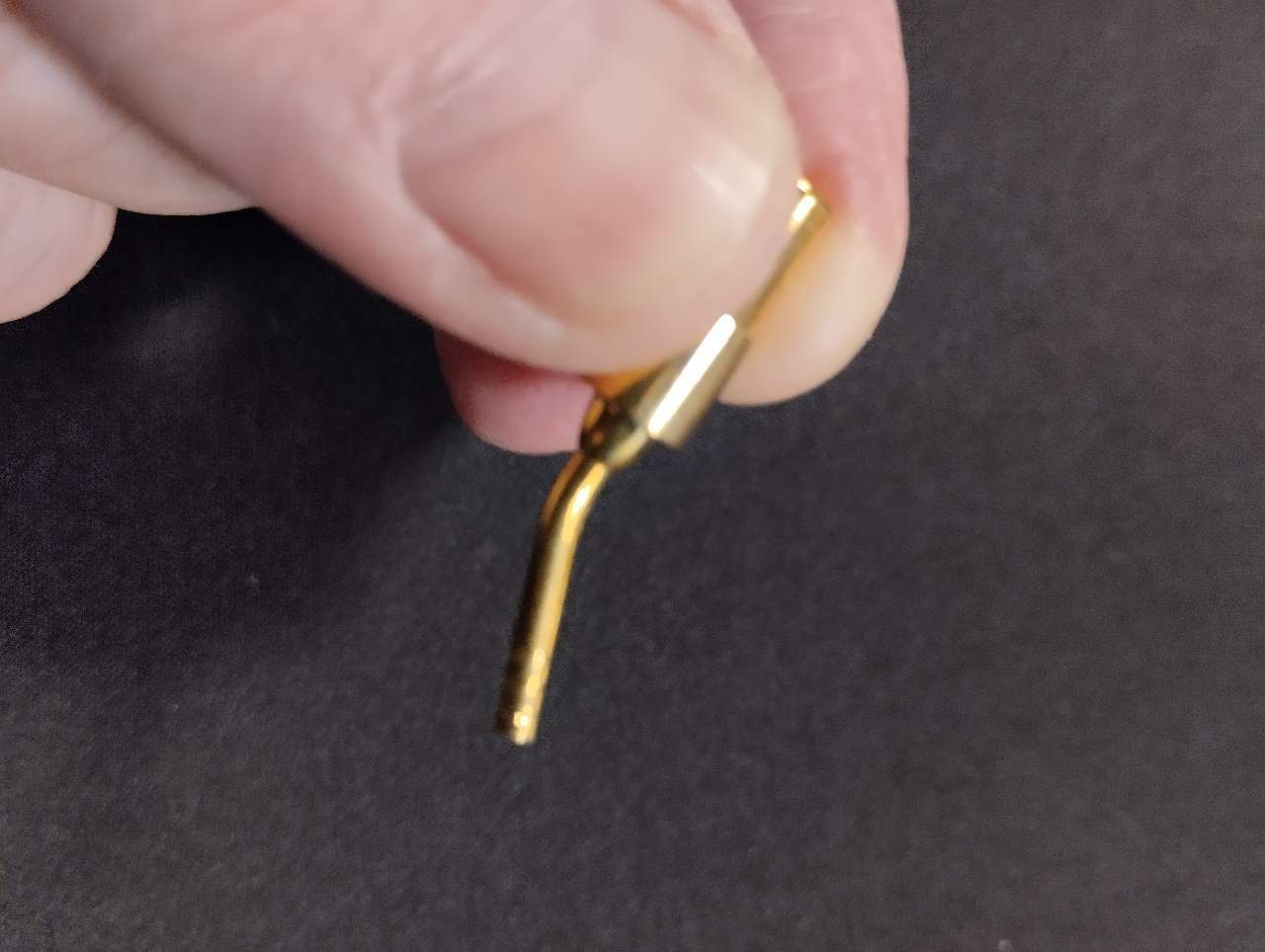

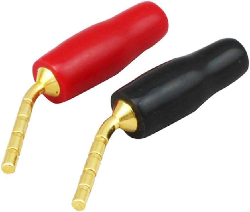

max56 Inviato 7 Luglio 2025 Autore Condividi Inviato 7 Luglio 2025 @Alessandro si grazie , è quello del primo link ( o simile) : è una soluzione valida anche se ho letto qualche brutta recensione sugli spinotti che vanno inseriti nei morsetti delle casse.... Link al commento https://melius.club/topic/25697-connettori-femmina-per-casse-vintage/page/2/#findComment-1536531 Condividi su altri siti Altre opzioni di condivisione...

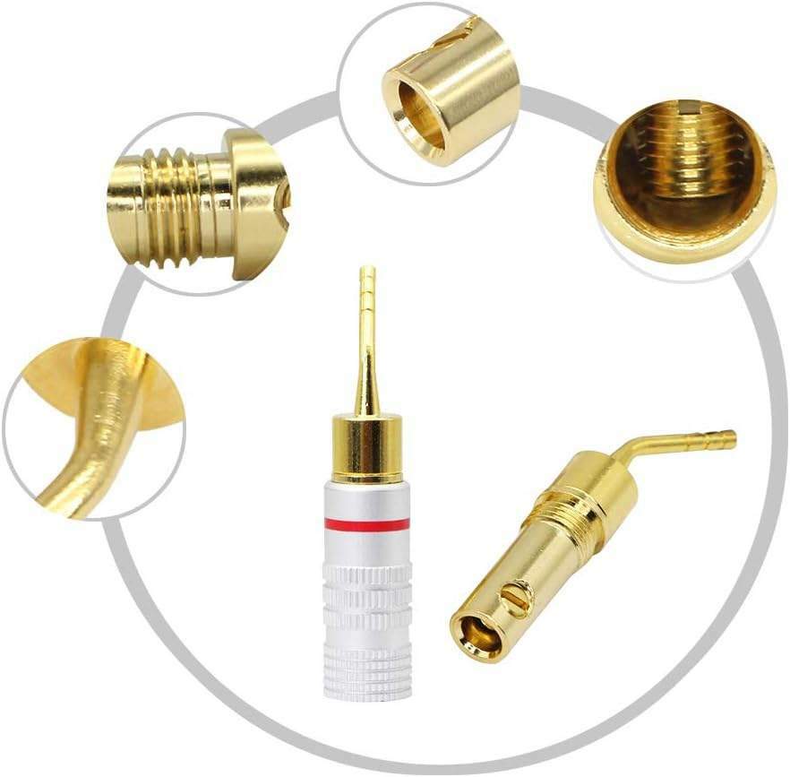

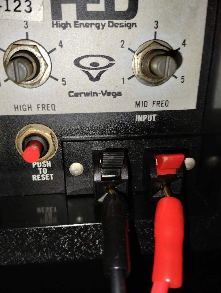

Alessandro Inviato 7 Luglio 2025 Condividi Inviato 7 Luglio 2025 @max56 quelli del tuo primo link sono differenti, cioè dalla parte opposta della spinetta puoi solo infilarci il capocorda del cavo di potenza e bloccarlo avvitando una piccola vite. Mentre quelli sopra dalla parte opposta della spinetta ci infili direttamente il jack del cavo di potenza. Per quanto riguarda le spinette che entrano dentro i morsetti delle casse, nel tuo caso una volta che le hai inserite non le tocchi più, eventualmente per scrupolo nel compri una coppia o due di riserva in caso di difetto sei a posto. Io i connettori a spinetta li ho avuti li utilizzavo per delle cervin wega con i morsetti di quel tipo e mi ci sono trovato benissimo, ciao Link al commento https://melius.club/topic/25697-connettori-femmina-per-casse-vintage/page/2/#findComment-1536592 Condividi su altri siti Altre opzioni di condivisione...

Alessandro Inviato 7 Luglio 2025 Condividi Inviato 7 Luglio 2025 @max56 ricordo che nelle mie cervin wega i buchini dei morsetti a molla erano abbastanza piccoli di diametro e le spinette sono del diametro perfetto, anche il bloccaggio risultò nel tempo più affidabile del semplice filo spellato, ciao Link al commento https://melius.club/topic/25697-connettori-femmina-per-casse-vintage/page/2/#findComment-1536622 Condividi su altri siti Altre opzioni di condivisione...

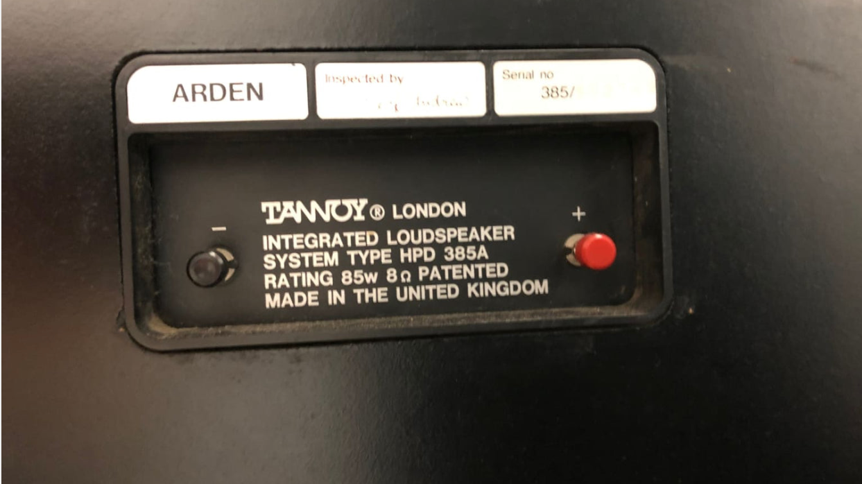

max56 Inviato 7 Luglio 2025 Autore Condividi Inviato 7 Luglio 2025 1 ora fa, Alessandro ha scritto: quelli del tuo primo link sono differenti, cioè dalla parte opposta della spinetta puoi solo infilarci il capocorda del cavo di potenza e bloccarlo avvitando una piccola vite. Mentre quelli sopra dalla parte opposta della spinetta ci infili direttamente il jack del cavo di potenza si è vero : hai un link ? grazie 58 minuti fa, BEST-GROOVE ha scritto: A parte che son schermati ma li vedo così fini che non mi pare una buona idea utilizzarli come prolunga per cavi di potenza purtroppo , per esperienza precedente , nei connettori a molla delle vecchi Canton o Tannoy ci infili un cavo talmente fino che ti domandi cosa resta .....per esempio : di un banalissimo Monster XP , che gà è un cavetto esile e fino di suo, se vuoi inserirlo nei morsetti Canton o Tannoy "devi sfilettare ancora " . PS i morsetti Tannoy in causa sono questi ( questa è una foto presa "di corsa "in rete delle Arden , ma son sempre tutti uguali per le vecchie serie) Link al commento https://melius.club/topic/25697-connettori-femmina-per-casse-vintage/page/2/#findComment-1536656 Condividi su altri siti Altre opzioni di condivisione...

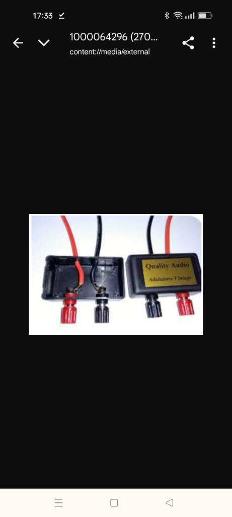

kohno Inviato 7 Luglio 2025 Condividi Inviato 7 Luglio 2025 Anche questa, mi sembra una soli intelligente. 1 Link al commento https://melius.club/topic/25697-connettori-femmina-per-casse-vintage/page/2/#findComment-1536717 Condividi su altri siti Altre opzioni di condivisione...
Moderatori BEST-GROOVE Inviato 7 Luglio 2025 Moderatori Condividi Inviato 7 Luglio 2025 2 ore fa, max56 ha scritto: PS i morsetti Tannoy in causa sono questi ( questa è una foto presa "di corsa "in rete delle Arden , ma son sempre tutti uguali per le vecchie serie) Azzzzzz .... Link al commento https://melius.club/topic/25697-connettori-femmina-per-casse-vintage/page/2/#findComment-1536737 Condividi su altri siti Altre opzioni di condivisione...

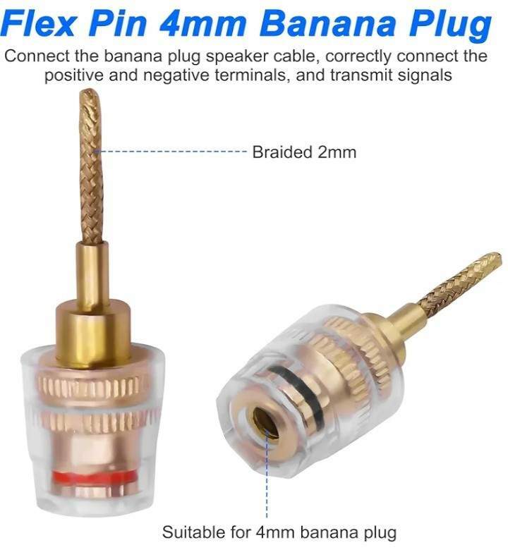

Alessandro Inviato 7 Luglio 2025 Condividi Inviato 7 Luglio 2025 @max56 ho cercato per te, ci sono anche su Amazon, ciao https://www.amazon.it/XMSJSIY-Connettore-intrecciato-amplificatore-altoparlante/dp/B0DYMR9PN4/ref=pd_rhf_dp_s_ci_mcx_mr_hp_d_d_sccl_1_5/260-9999553-8591218?pd_rd_w=1BUwU&content-id=amzn1.sym.c9099e72-1ef2-4fb3-a1f2-70fb0cca1b00:amzn1.symc.1042562f-235b-4049-91eb-05d433a5d976&pf_rd_p=c9099e72-1ef2-4fb3-a1f2-70fb0cca1b00&pf_rd_r=0VPJ6HJSYMYVBT6HHTSM&pd_rd_wg=BRIUv&pd_rd_r=e0793a0e-8e6c-45f2-8c9f-aa92f1fccb63&pd_rd_i=B0DYMR9PN4&psc=1 1 Link al commento https://melius.club/topic/25697-connettori-femmina-per-casse-vintage/page/2/#findComment-1536816 Condividi su altri siti Altre opzioni di condivisione...

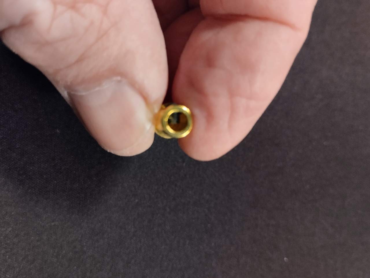

max56 Inviato 22 Luglio 2025 Autore Condividi Inviato 22 Luglio 2025 @Alessandrocasse arrivate !!!! purtroppo i connettori del link NON credo ci stiano, sto usando adesso dei Mobster XP ( togliendo anche qualche pagliuzza, i Monster me li danno per 2,5 di diametro) , mi sembra che quelli da te indicati sono da 4 mm .... purtroppo cìè un buchino per fare passare i cavi di potenza che non ci passa neanche uno stuzzicadente come alternativa finale mi tengo gli XP , ma ci fosse una soluzione ....e pensare che anche le Arden ( casse importantii che stanno sull usato almeno a 3000 euro) hanno quei piccoli connettori dove non ci passa niente. Link al commento https://melius.club/topic/25697-connettori-femmina-per-casse-vintage/page/2/#findComment-1548080 Condividi su altri siti Altre opzioni di condivisione...
Moderatori BEST-GROOVE Inviato 22 Luglio 2025 Moderatori Condividi Inviato 22 Luglio 2025 48 minuti fa, max56 ha scritto: Monster me li danno per 2,5 di diametro) , mi sembra che quelli da te indicati sono da 4 mm .... Troppo grandi anche i Supra 2.5? Gli Xp se non ricordo male hanno tanta guaina e poco cavo conduttore, i Supra hanno poca guaina isolante e tanto filo conduttore e anche asportandone un po' ne rimane comunque molto. Gli xp prima e i supra poi gli ho usati in passato proprio per collegare dei diffusori con la morsettiera a molla.....potresti informarti sui Supra. Link al commento https://melius.club/topic/25697-connettori-femmina-per-casse-vintage/page/2/#findComment-1548116 Condividi su altri siti Altre opzioni di condivisione...
