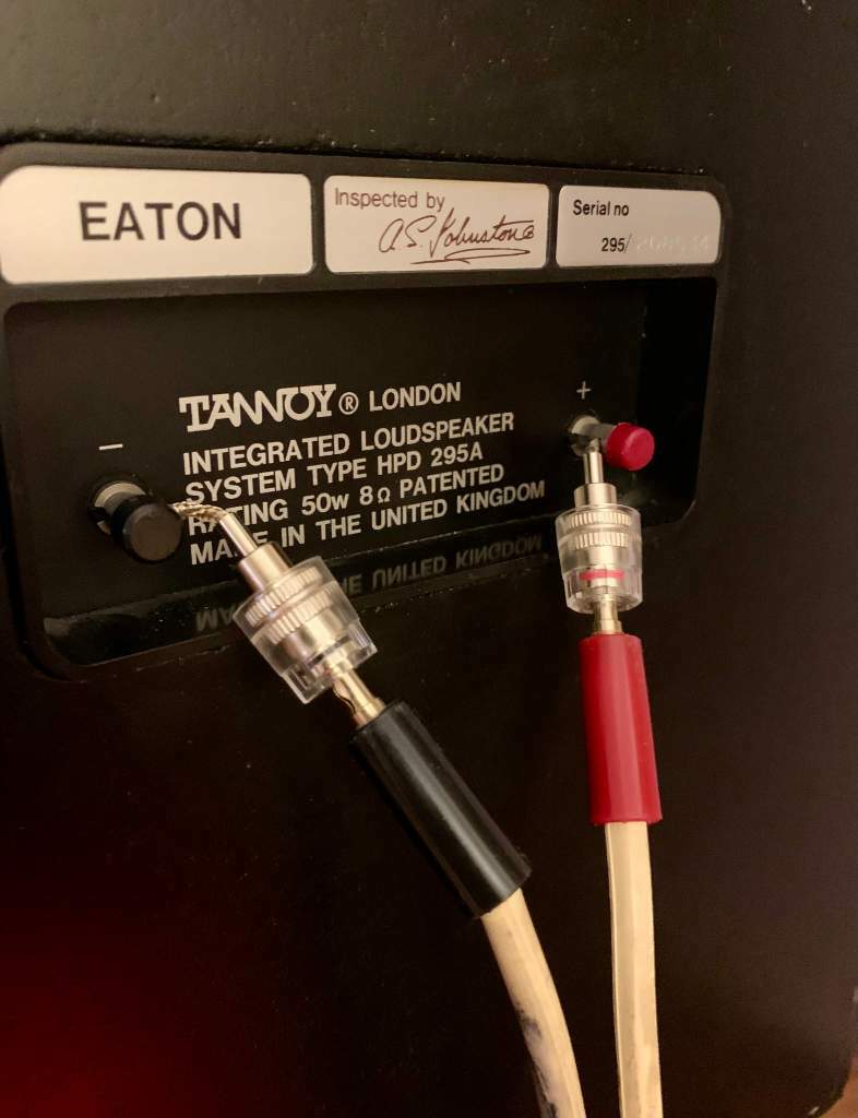

Alessandro Inviato 22 Luglio 2025 Condividi Inviato 22 Luglio 2025 3 ore fa, max56 ha scritto: i Monster me li danno per 2,5 di diametro) , mi sembra che quelli da te indicati sono da 4 mm .... scusami ma c'è qualcosa che non mi torna, se ho capito bene, e cioè i Monster hanno un diametro di 2,5 mm, i buchi del connettore hanno un diametro di accoglienza di 4 mm, quindi ci stanno senza problema. Io all'epoca con i connettori di ingresso 4 mm ci abbinavo per l'appunto un cavo di sezione inferiore da 2,5 mm, ti allego una foto per farti vedere che non si tratta proprio di un buchino da stuzzicadenti. Link al commento https://melius.club/topic/25697-connettori-femmina-per-casse-vintage/page/3/#findComment-1548212 Condividi su altri siti Altre opzioni di condivisione...

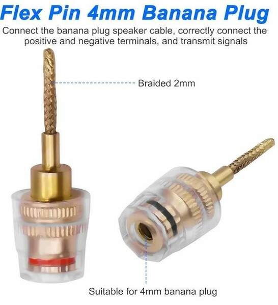

ediate Inviato 22 Luglio 2025 Condividi Inviato 22 Luglio 2025 @max56 Quelli indicati nel link da @Alessandro sono di 2mm, dovrebbero starci benissimo... io li ho presi e misurati con il calibro: la "punta" è esattamente 2mm. I 4mm sono relativi alla presa femmina per inserire il cavo terminato con le banane. Link al commento https://melius.club/topic/25697-connettori-femmina-per-casse-vintage/page/3/#findComment-1548306 Condividi su altri siti Altre opzioni di condivisione...

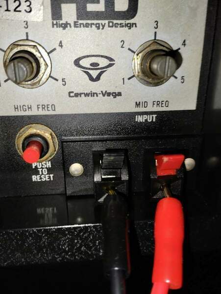

Alessandro Inviato 22 Luglio 2025 Condividi Inviato 22 Luglio 2025 Confermo che la "spina" è di 2 mm sul link è ben specificato (vedi foto sotto). Anche nelle mie Cerwin Vega i buchi dei morsetti erano molto piccoli ma sufficientemente larghi da accogliere perfettamente un pin spina da 2 mm, all'epoca era un diametro standard. Link al commento https://melius.club/topic/25697-connettori-femmina-per-casse-vintage/page/3/#findComment-1548368 Condividi su altri siti Altre opzioni di condivisione...

max56 Inviato 22 Luglio 2025 Autore Condividi Inviato 22 Luglio 2025 2 ore fa, Alessandro ha scritto: Confermo che la "spina" è di 2 mm sul link è ben specificato (vedi foto sotto). Anche nelle mie Cerwin Vega i buchi dei morsetti erano molto piccoli ma sufficientemente larghi da accogliere perfettamente un pin spina da 2 mm, all'epoca era un diametro standard. grazie , avevo letto chisssà dove 4 mm , proverè siruemente questi Ps i morsetti sono quelli della foto che ho messo delle Arden : quindi ....."senza parole"...... Link al commento https://melius.club/topic/25697-connettori-femmina-per-casse-vintage/page/3/#findComment-1548571 Condividi su altri siti Altre opzioni di condivisione...

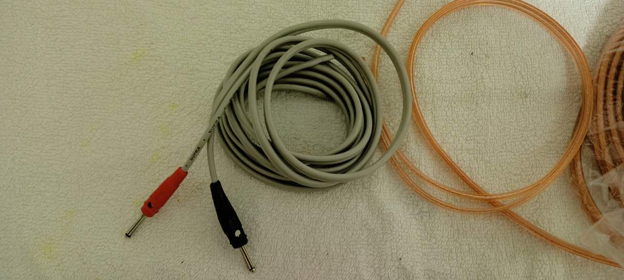

Moderatori BEST-GROOVE Inviato 22 Luglio 2025 Moderatori Condividi Inviato 22 Luglio 2025 2 ore fa, max56 ha scritto: ( se hai avuto modo di ascotarli ) ...... e dal cestone delle meraviglie...... ....eccoli spuntare in tutta la loro semplicità... Anche se i ricordi sono lontani ho sempre preferito il Supra 2.5 leggermente più esteso in alto e in basso, il Monster apparivano calante sulle alte e poco rifinito...in fatto di flessibilità entrambi sono assai flessibili ma il Monster lo è un pizzico di più. 1 Link al commento https://melius.club/topic/25697-connettori-femmina-per-casse-vintage/page/3/#findComment-1548876 Condividi su altri siti Altre opzioni di condivisione...
max56 Inviato 1 Agosto 2025 Autore Condividi Inviato 1 Agosto 2025 Il 22/07/2025 at 14:20, Alessandro ha scritto: Confermo che la "spina" è di 2 mm sul link è ben specificato (vedi foto sotto). Anche nelle mie Cerwin Vega i buchi dei morsetti erano molto piccoli ma sufficientemente larghi da accogliere perfettamente un pin spina da 2 mm, all'epoca era un diametro standard. Finalmente ( lo dico per me che mi son deciso , no per altri ) ho preso questi "connetttori" , mi son deciso perchè da quando avevo le casse "andavo di cavo spellato Monster Xp , il più fino che ho in casa , e in tutta sincerità andava molto bene anche quello. arrivati i connettori , adesso "attacco quello che voglio" , ma, molto provabilmente Tannoy degli anni 70 faceva i connettori per i cavi di potenza più fini ancora = na fatica anche questi da infilare ......... Link al commento https://melius.club/topic/25697-connettori-femmina-per-casse-vintage/page/3/#findComment-1555985 Condividi su altri siti Altre opzioni di condivisione...
