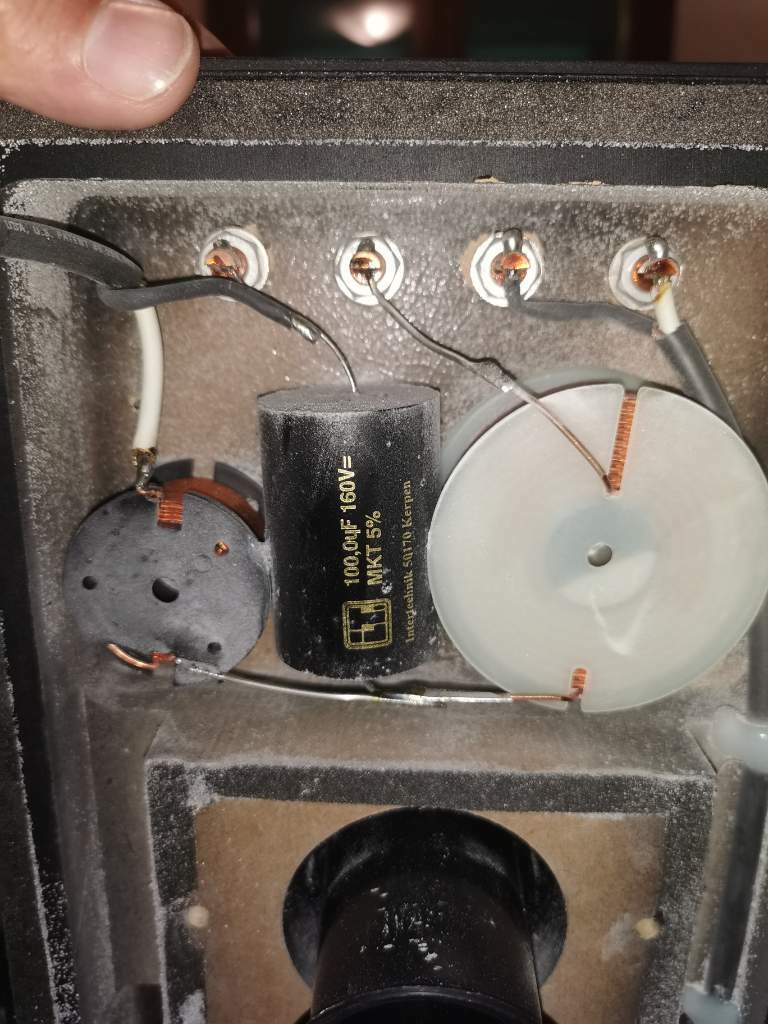

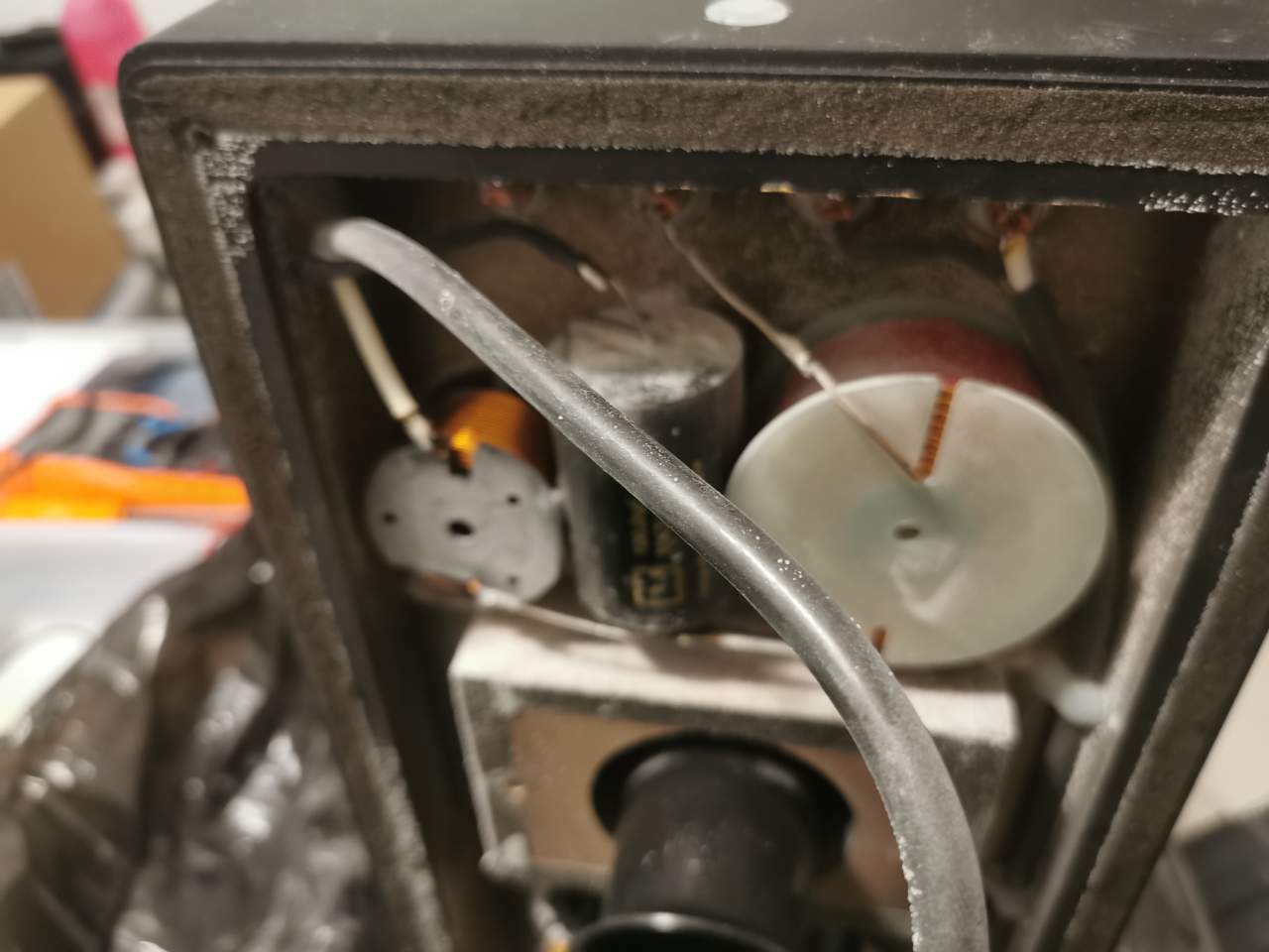

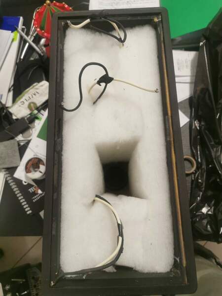

maxxx Inviato 9 Luglio 2025 Autore Condividi Inviato 9 Luglio 2025 @Luca44 Sabbia presente! Alla fine ho smontato per intero il diffusore, anche perchè si stava staccando il frontale in quanto incollato male. Insomma, mi sa che queste due casse le devo riprendere in mano totalmente. Nel mentre staccata la parte medioalti, peraltro montati su una piastra metallica rivestita di velluto, staccato il frontale del diffusore e svuotati e svitati i due pannelli posteriori. Tra un attimo le foto Link al commento https://melius.club/topic/25715-midwoofer-davis-per-mbl311-d/#findComment-1538209 Condividi su altri siti Altre opzioni di condivisione...

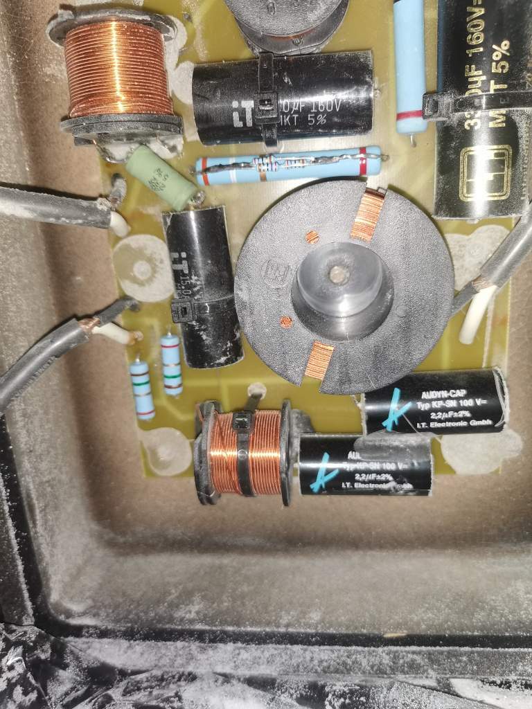

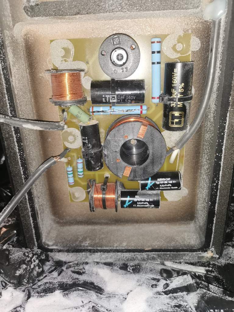

maxxx Inviato 9 Luglio 2025 Autore Condividi Inviato 9 Luglio 2025 @Luca44 gli altoparlanti sono i Dynaudio D21/2 e i D52AF Cablaggio Wireworld con uno strano cavo coassiale. Costruzione, al netto delle porcate fatte dal precedente proprietario (tedesco, ho acquisito al buio), davvero sopra la media e inusuale. Al tempo costavano uno spropositato 3 Link al commento https://melius.club/topic/25715-midwoofer-davis-per-mbl311-d/#findComment-1538220 Condividi su altri siti Altre opzioni di condivisione...

Dufay Inviato 9 Luglio 2025 Condividi Inviato 9 Luglio 2025 Ah è il d52 pensavo il 54. Componenti abbastanza validi per l'epoca. Diciamo che se uno vuole migliorare, e vista la qualità degli altoparlanti ne verrebbe sicuramente la pena, il margine c'è. Bisogna fare attenzione allo spazio che non è molto. Io cambierei almeno i condensatori sul Tw e quello in serie che credo sia il 33 micro che si vede sul medio. Per andare sul sicuro e non spendere esagerazioni mundorf evo aluminunn oil Ottimo anche il fatto che il condensatore in parallelo sui woofer sia plastico. Link al commento https://melius.club/topic/25715-midwoofer-davis-per-mbl311-d/#findComment-1538260 Condividi su altri siti Altre opzioni di condivisione...
