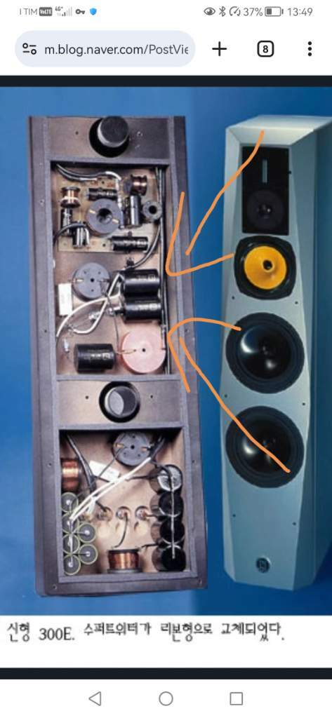

maxxx Inviato 28 Luglio 2025 Autore Condividi Inviato 28 Luglio 2025 Coppia di midwoofer 17 KLV6A 4 ohm, che Davis ha costruito apposta su mia richiesta, in viaggio verso casa mia! Davvero un bel servizio Davis, grazie mille! Ora, siccome l'appetito vien mangiando, vorrei mettere un bel woofer a completare quel 3 vie, far diventare le 311D dei diffusori completi. Qui ho già chiesto aiuto a @Dufay, vedremo cosa abbinare. Intanto ho visto che MBL faceva un passa alto del primo ordine sui midwoofer; i depliant d'epoca dicevano taglio a 140Hz, ci sono anche le foto del filtro delle 300D ed E che mostrano due condensatori in parallelo oltre a quelli che si vedono nel mio filtro. Rimanendo in casa davis ho visto un woofer da 19" https://www.audiokit.it/it/woofer-e-subwoofer/291450-39rca15-davis-grande-woofer-in-carbonio-8-ohm.html ...bello da paura, poi non ho idea se ci azzecchi con le 311D, ma qui lascio all'esperto di sopra Vi tengo aggiornati, ciao e buona estate a tutti Link al commento https://melius.club/topic/25715-midwoofer-davis-per-mbl311-d/page/2/#findComment-1553814 Condividi su altri siti Altre opzioni di condivisione...

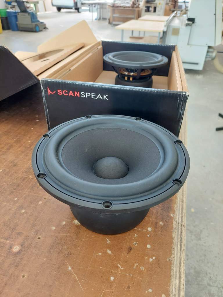

Dufay Inviato 29 Luglio 2025 Condividi Inviato 29 Luglio 2025 11 ore fa, maxxx ha scritto: Coppia di midwoofer 17 KLV6A 4 ohm, che Davis ha costruito apposta su mia richiesta, in viaggio verso casa mia! Davvero un bel servizio Davis, grazie mille! Ora, siccome l'appetito vien mangiando, vorrei mettere un bel woofer a completare quel 3 vie, far diventare le 311D dei diffusori completi. Qui ho già chiesto aiuto a @Dufay, vedremo cosa abbinare. Intanto ho visto che MBL faceva un passa alto del primo ordine sui midwoofer; i depliant d'epoca dicevano taglio a 140Hz, ci sono anche le foto del filtro delle 300D ed E che mostrano due condensatori in parallelo oltre a quelli che si vedono nel mio filtro. Rimanendo in casa davis ho visto un woofer da 19" https://www.audiokit.it/it/woofer-e-subwoofer/291450-39rca15-davis-grande-woofer-in-carbonio-8-ohm.html ...bello da paura, poi non ho idea se ci azzecchi con le 311D, ma qui lascio all'esperto di sopra Vi tengo aggiornati, ciao e buona estate a tutti Grazie per l'appellativo di esperto... Ci sto pensando Ho appena fatto prendere due scan revelator da 8 pollici magari per una cosa piccola ma cattiva . 1 Link al commento https://melius.club/topic/25715-midwoofer-davis-per-mbl311-d/page/2/#findComment-1553936 Condividi su altri siti Altre opzioni di condivisione...

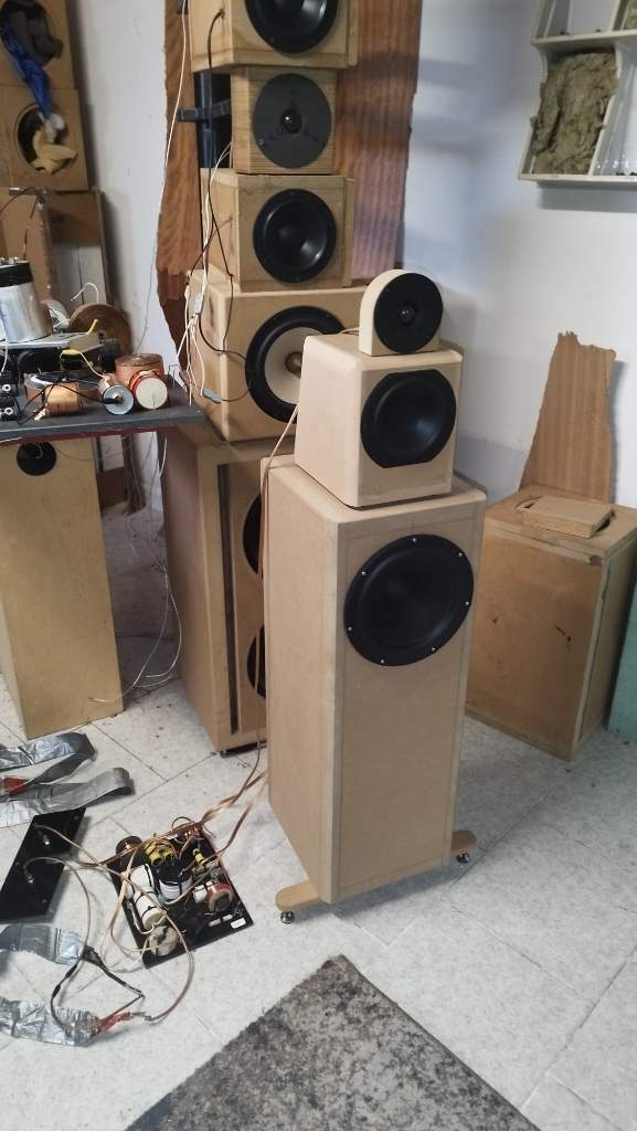

maxxx Inviato 29 Luglio 2025 Autore Condividi Inviato 29 Luglio 2025 Belli, cercando per conto mio avevo guardato questi, i 26w-8871T00 Preferisco articolazione e controllo all'ultrabasso flat a 20Hz da 120dB... Ma qui ti lascio carta bianca, non ci sono vincoli se non il fatto di avere una sola via (no woofer + sub) in aggiunta alle 311D Link al commento https://melius.club/topic/25715-midwoofer-davis-per-mbl311-d/page/2/#findComment-1553996 Condividi su altri siti Altre opzioni di condivisione...
Dufay Inviato 29 Luglio 2025 Condividi Inviato 29 Luglio 2025 35 minuti fa, maxxx ha scritto: Belli, cercando per conto mio avevo guardato questi, i 26w-8871T00 Preferisco articolazione e controllo all'ultrabasso flat a 20Hz da 120dB... Ma qui ti lascio carta bianca, non ci sono vincoli se non il fatto di avere una sola via (no woofer + sub) in aggiunta alle 311D Beh dipende dalle dimensioni che uno accetta. Questi da 8 pollici vanno in 30 litri circa (due ovviamente il doppio...) i 10 pollici sui 50/60. Dal punto di vista della qualità sonora sono una garanzia direi. 1 Link al commento https://melius.club/topic/25715-midwoofer-davis-per-mbl311-d/page/2/#findComment-1554023 Condividi su altri siti Altre opzioni di condivisione...
Dufay Inviato 20 Agosto 2025 Condividi Inviato 20 Agosto 2025 Lo scan è notevole... Una garanzia come pensavo 1 Link al commento https://melius.club/topic/25715-midwoofer-davis-per-mbl311-d/page/2/#findComment-1569299 Condividi su altri siti Altre opzioni di condivisione...
maxxx Inviato 21 Agosto 2025 Autore Condividi Inviato 21 Agosto 2025 14 ore fa, Dufay ha scritto: Lo scan è notevole... Una garanzia come pensavo I mid sono arrivati, per cui mi organizzo e intanto ti mando i diffusori...poi vediamo cosa metterci sotto. Vedevo che comunque la MBL tagliava in basso i Davis con un filtro del primo ordine, almeno mi sembra dalle foto del filtro delle 300 che avevo visto. A livello di ingombri in effetti quei 20 non sono assetati di litraggio...siamo sui 40 litri netti per quel mobile (a spanne)? Link al commento https://melius.club/topic/25715-midwoofer-davis-per-mbl311-d/page/2/#findComment-1569592 Condividi su altri siti Altre opzioni di condivisione...
Dufay Inviato 21 Agosto 2025 Condividi Inviato 21 Agosto 2025 4 minuti fa, maxxx ha scritto: I mid sono arrivati, per cui mi organizzo e intanto ti mando i diffusori...poi vediamo cosa metterci sotto. Vedevo che comunque la MBL tagliava in basso i Davis con un filtro del primo ordine, almeno mi sembra dalle foto del filtro delle 300 che avevo visto. A livello di ingombri in effetti quei 20 non sono assetati di litraggio...siamo sui 40 litri netti per quel mobile (a spanne)? Sì i i marchi tedeschi usavano mettere condensatori in serie di grosso valore ovviamente elettrolitici che facevano più danni che altro Link al commento https://melius.club/topic/25715-midwoofer-davis-per-mbl311-d/page/2/#findComment-1569596 Condividi su altri siti Altre opzioni di condivisione...

maxxx Inviato 21 Agosto 2025 Autore Condividi Inviato 21 Agosto 2025 @Dufay qui ci sono a film, niente elettrolitici, dopo posto le foto Link al commento https://melius.club/topic/25715-midwoofer-davis-per-mbl311-d/page/2/#findComment-1569782 Condividi su altri siti Altre opzioni di condivisione...
