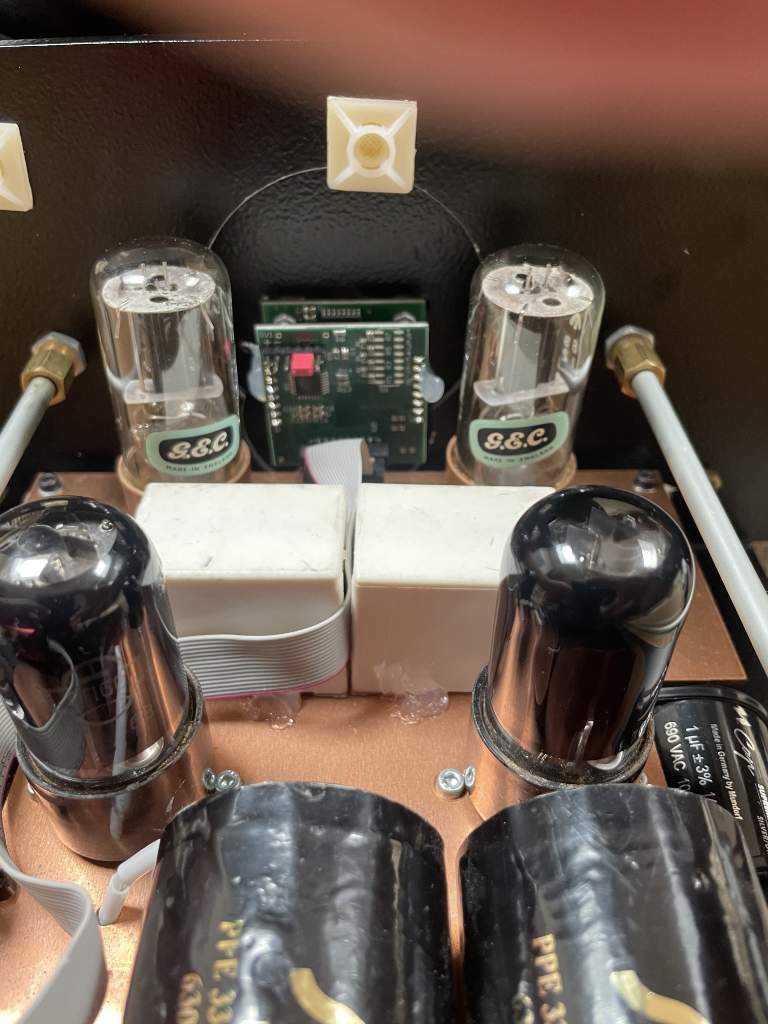

Quali valvole equipaggiano il mio preamplificatore?
Buongiorno, se c'è qualche esperto volevo conoscere quali valvole equipaggiano il mio preamplificatore. Vorrei farle testarle con un provavalvole (hanno ormai diversi anni di utilizzo) per vederne la loro decadenza.
Quelle "nere" sono delle 6V6G e sono ancora al 90%, ma quelle "trasparenti" hanno i codici consumati e non riesco a capire quali sono.. ho contattato anche il costruttore @ilbetti nel caso,, ma se qualcuno sa già dirmi qualcosa posso procedere a far testare anche le altre due.
Grazie

Ho trovato una vecchia, ma poi non tanto discussione sempre nel forum:
Qui @ilbetti parla delle  L63 CV 1067 GEC e sono uguali a quelle che nella foto propone il forumer @wiking, in cui parla anche lui di GEC 1067.
15 minuti fa, OLIMPIA2 ha scritto:
Sono due 6J5
Parliamo della stessa cosa? Scusa ma di valvole ne so mezzo...
https://melius.club/topic/25726-quali-valvole-equipaggiano-il-mio-preamplificatore/#findComment-1537374
Si, è equivalente alla 6J5
https://melius.club/topic/25726-quali-valvole-equipaggiano-il-mio-preamplificatore/#findComment-1537389
Sono valvole quasi eterne, sia le 6V6G che le CV1067, e in quasi 13 anni di utilizzo (2010-2023, dato che da due anni l'amato Nordlys è in attesa di essere inviato al buon Lorenzo, troveremo il tempo ed il modo di incontrarci :classic_smile:) le ho cambiate solo una volta per rottura (una CV 1067, che l'ex-socio di Lorenzo mi omaggiò), e un paio di 6V6G per rumorosità sopraggiunta. Negli anni mi sono fatto una bella scorta di entrambe, e spezzo una lancia in favore delle italiane FIVRE 6V6G, buona alternativa alle eccellenti General Electric, Westinghouse o Marconi.
Per comprendere in pieno la robustezza e la durata di qs tubi, va considerato che nei 13 anni di utilizzo l'ho tenuto acceso una media di tre/quattro gg ogni settimana, anche per giornate intere.
Quindi, da utente: 1) cambiarle solo se e quando si iniziano a notare rumorosità o malfunzionamento, e ) nessun upgrade è possibile perchè...sono già valvole NOS di altissimo livello.
