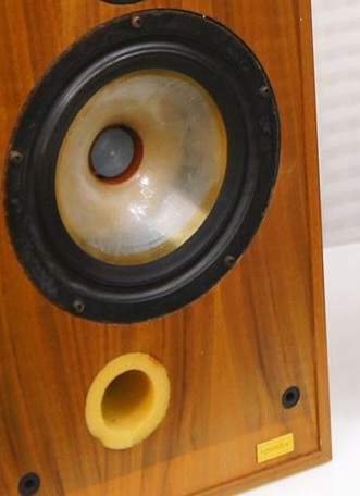

Ulmerino Inviato 9 Luglio 2025 Condividi Inviato 9 Luglio 2025 Questi woofer Spendor semitrasparenti hanno la sospensione in gomma che con gli anni si indurisce impedendo il movimento al cono. Qui è montato su un due vie, a me è capitato con lo stesso altoparlante ma su un tre vie... Link al commento https://melius.club/topic/25729-il-rischio-del-vintage/page/2/#findComment-1537835 Condividi su altri siti Altre opzioni di condivisione...
