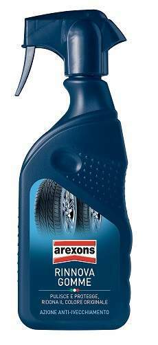

Moderatori paolosances Inviato 9 Luglio 2025 Moderatori Condividi Inviato 9 Luglio 2025 Io utilizzato questo...dopo anni non riscontro alcun danno. Costa € 1.49 Link al commento https://melius.club/topic/25729-il-rischio-del-vintage/page/3/#findComment-1537859 Condividi su altri siti Altre opzioni di condivisione...
Ulmerino Inviato 9 Luglio 2025 Condividi Inviato 9 Luglio 2025 @78 giri non lo conosco, ho imparato ad apprezzare il kluber perché lo usiamo anche in azienda ed è di altissima qualità, a base acquosa, non è tossico, non ha odore, non costa poco, e' un prodotto professionale, ma una bomboletta dura una vita, e il prodotto non degrada con il tempo. Una volta spruzzato sulle sospensioni e lasciato agire per qualche minuto, si può anche tirar via con un panno asciutto... 1 Link al commento https://melius.club/topic/25729-il-rischio-del-vintage/page/3/#findComment-1537861 Condividi su altri siti Altre opzioni di condivisione...
Ulmerino Inviato 9 Luglio 2025 Condividi Inviato 9 Luglio 2025 @paolosances unge? Lo spray che uso io una volta evaporato non lascia tracce Link al commento https://melius.club/topic/25729-il-rischio-del-vintage/page/3/#findComment-1537862 Condividi su altri siti Altre opzioni di condivisione...
Moderatori paolosances Inviato 9 Luglio 2025 Moderatori Condividi Inviato 9 Luglio 2025 @Ulmerino no. Link al commento https://melius.club/topic/25729-il-rischio-del-vintage/page/3/#findComment-1537864 Condividi su altri siti Altre opzioni di condivisione...
Ulmerino Inviato 9 Luglio 2025 Condividi Inviato 9 Luglio 2025 @paolosances ah ok, perché avevo letto "oil" Link al commento https://melius.club/topic/25729-il-rischio-del-vintage/page/3/#findComment-1537865 Condividi su altri siti Altre opzioni di condivisione...
Fabio Cottatellucci Inviato 9 Luglio 2025 Condividi Inviato 9 Luglio 2025 2 ore fa, paolosances ha scritto: capisco utilizzarlo sulle teste degli Rtr o cassette,ma non su pinch roller! Infatti io il pinch del bobine me lo smonto e lo lavo con acqua e sapone, quelli dei cassette mi arrangio con acqua distillata e pochissimo alcool o altri prodotti non aggressivi. Link al commento https://melius.club/topic/25729-il-rischio-del-vintage/page/3/#findComment-1537889 Condividi su altri siti Altre opzioni di condivisione...
Sonnyblues Inviato 9 Luglio 2025 Condividi Inviato 9 Luglio 2025 43 minuti fa, paolosances ha scritto: o utilizzato questo...dopo anni non riscontro alcun danno. Costa € 1.49 ma lo usi sulle sospensioni in gomma? @Ulmerino ho le B&W 804 Matrix quindi diffusori anni 80, le sospensioni in gomma non sono mai state trattate e mi sembrano decisamente in perfette condizioni, penso che il fatto dell'indurimento riguardi diffusori lasciati in condizioni climatiche estreme(cantine umide, polverose etc) certo se il prodotto di cui parli protegge da problemi è interessante; curiosità protegge o nutre? Link al commento https://melius.club/topic/25729-il-rischio-del-vintage/page/3/#findComment-1537895 Condividi su altri siti Altre opzioni di condivisione...
