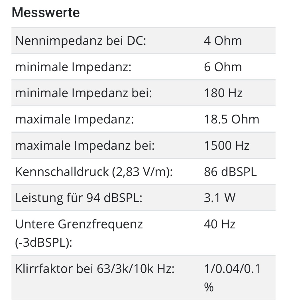

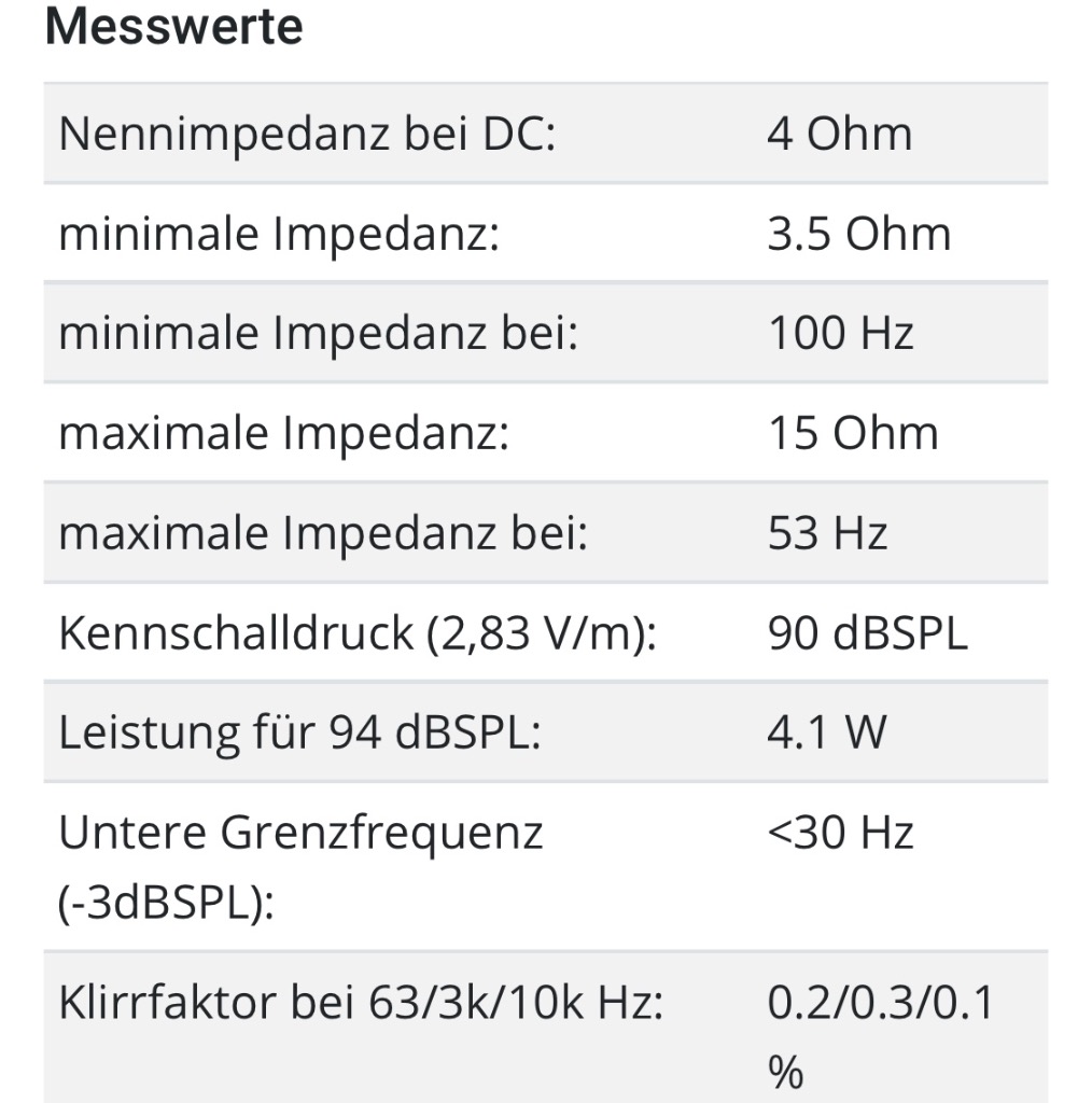

Potenza necessaria a produrre 94 dB
Qualcuno mi da una spiegazione a come viene calcolata la potenza necessaria a produrre 94 dB durante i TEST di questa rivista?

E strano. La cassa con più efficienza, ha bisogni di più watt di quella con efficienza più alta per arrivare a 94 db.
Dovrebbe difendere dall'impedenza che hanno a 1.000 hz i diffusori.  Quella efficiente, a quella frequenza ha una resistenza più bassa?....

Ci sono diversi esempi da prendere. Credo sia l’insieme dì sensibilità, impedenza minima, impedenza massima, frequenze a cui si trovano ecc Però sarebbe interessante come vengono inseriti nell’algoritmo che ne trae il risultato. Loro lo usano per identificare diffusori “facili “ da quello “difficile”.

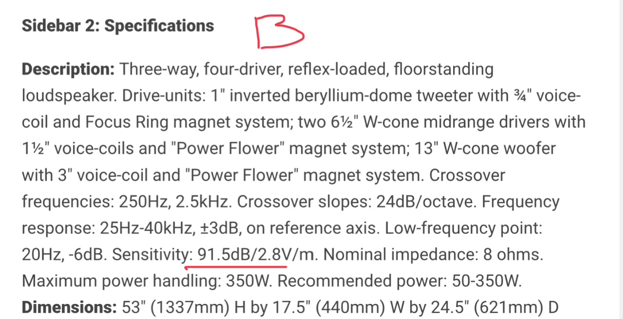

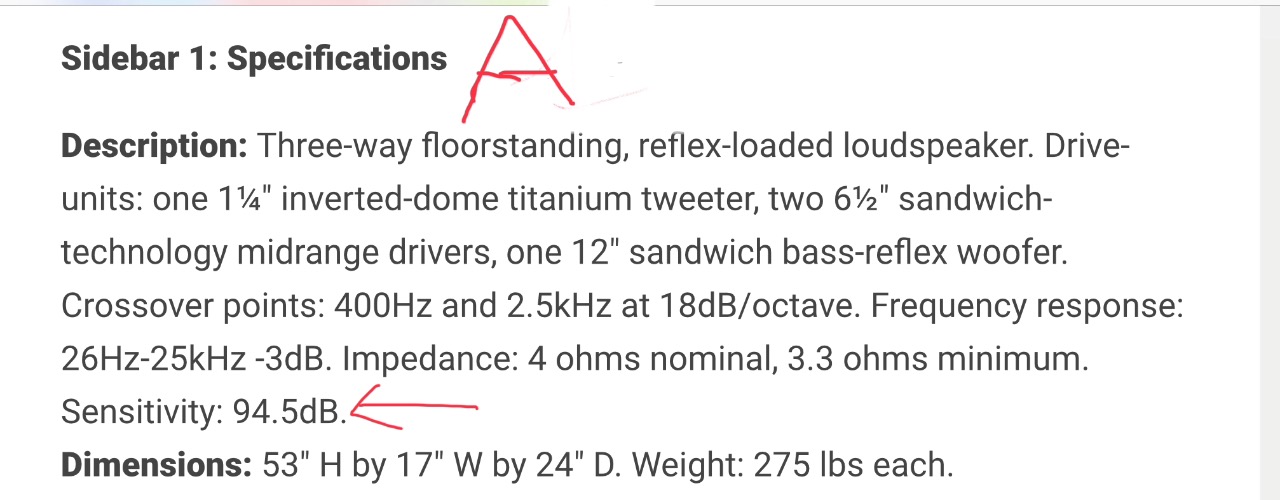

1 ora fa, giaietto ha scritto:
Comunque quando ho collegato le Dynaudio dopo le 802D3 che hanno 4-5 dB in più ho avuto l’impressione che suonassero più forte. L’impressione ovviamente
Noto la stessa cosa  con i miei nuovi diffusori: sono meno efficienti ma a parità di volume  del pre riempiono maggiormente la stanza  e non di poco.
Foto A  specifiche diffusori precedenti che “viaggiavano” su 4  ohm  mentre la foto B  dei  nuovi che viaggiano su 8 ohm ... per di piu.
Misteri!

Vedo che la sensibilità è misurata a tensione costante (i classici 2,83 V, che darebbero 1 Watt su un carico di 8 Ohm).
Se il secondo diffusore ha un modulo più basso del primo, ma questo non lo possiamo sapere con esattezza (ma si potrebbe azzardare che è così anche con i pochi dati disponibili), la potenza che deve esprimere l'amplificatore per garantire la tensione di riferimento è maggiore.
La potenza è tuttavia solo di poco maggiore, penso grazie alla maggiore sensibilità, pur con una presumibile minore impedenza.
Ovviamente, chiedo ai tecnici di confutare questo mio ragionamento, se necessario.
