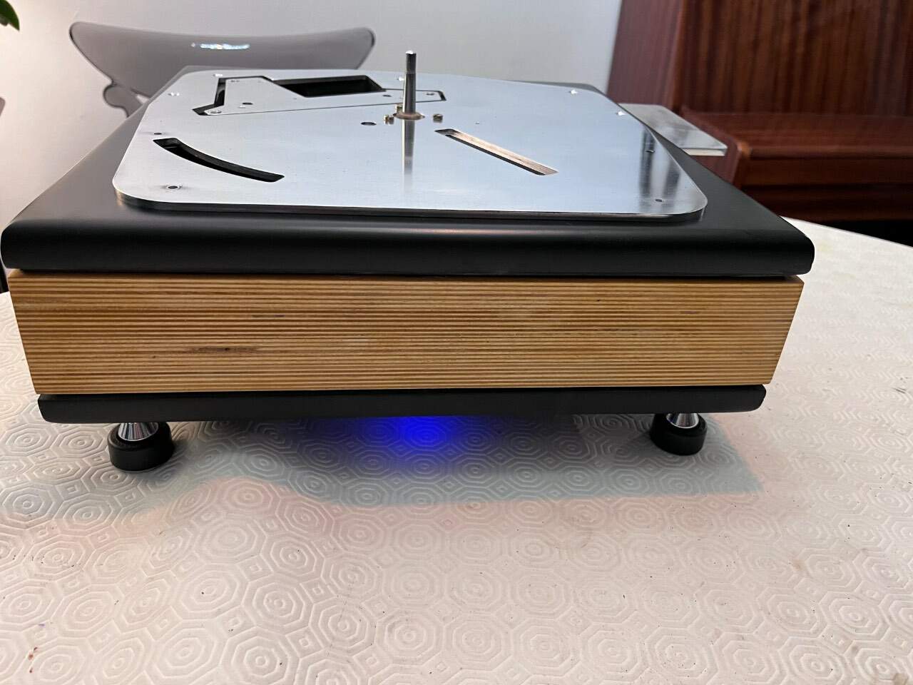

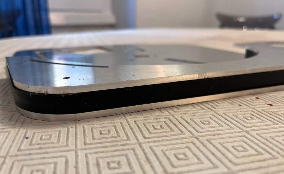

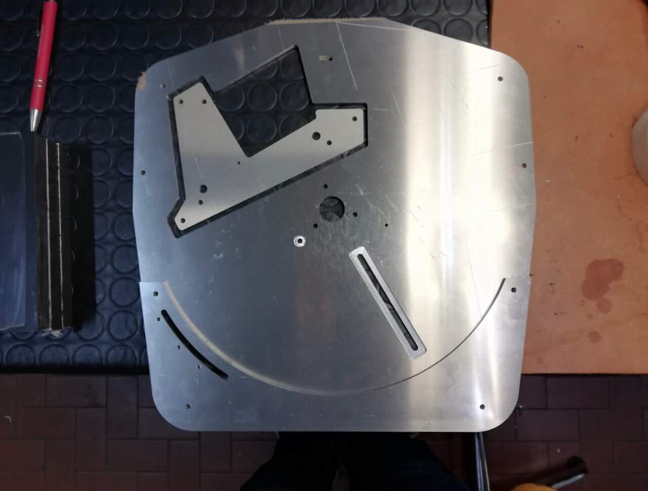

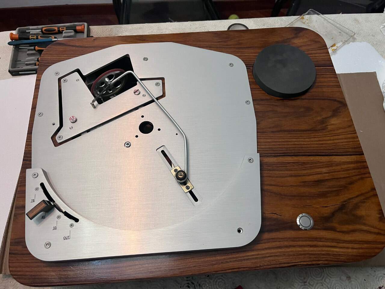

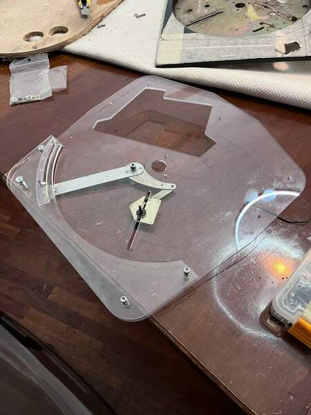

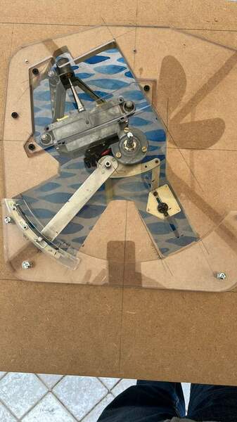

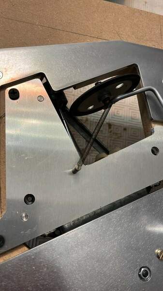

Questo è un messaggio popolare. plinth art Inviato 12 Luglio 2025 Questo è un messaggio popolare. Condividi Inviato 12 Luglio 2025 Da anni mi occupo per hobby di restaurare e spesso modificare i Lenco ai quali ho fatto veramente di tutto e per i quali ho costruito diversi plinti. Nel tempo ho meditato di fare una base che andasse meglio dell’originale ( ci vuole poco secondo me) e che riprendesse l’idea del PTP, ne eliminasse le poche pecche ancora irrisolte e potesse essere il più compatibile possibile con le parti originali. Eventualmente accettare le varie parti custom che si trovano su internet. La semplicità del progetto originale (forse proprio per questo che suona bene) mi ha permesso di arrivare ad una forma definitiva che poi ho fatto realizzare con macchine cnc; inizialmente in policarbonato e poi in alluminio anticorodal da 4mm. 5 1 Link al commento https://melius.club/topic/25777-si-pu%C3%B2-ancora-chiamare-lenco/ Condividi su altri siti Altre opzioni di condivisione...

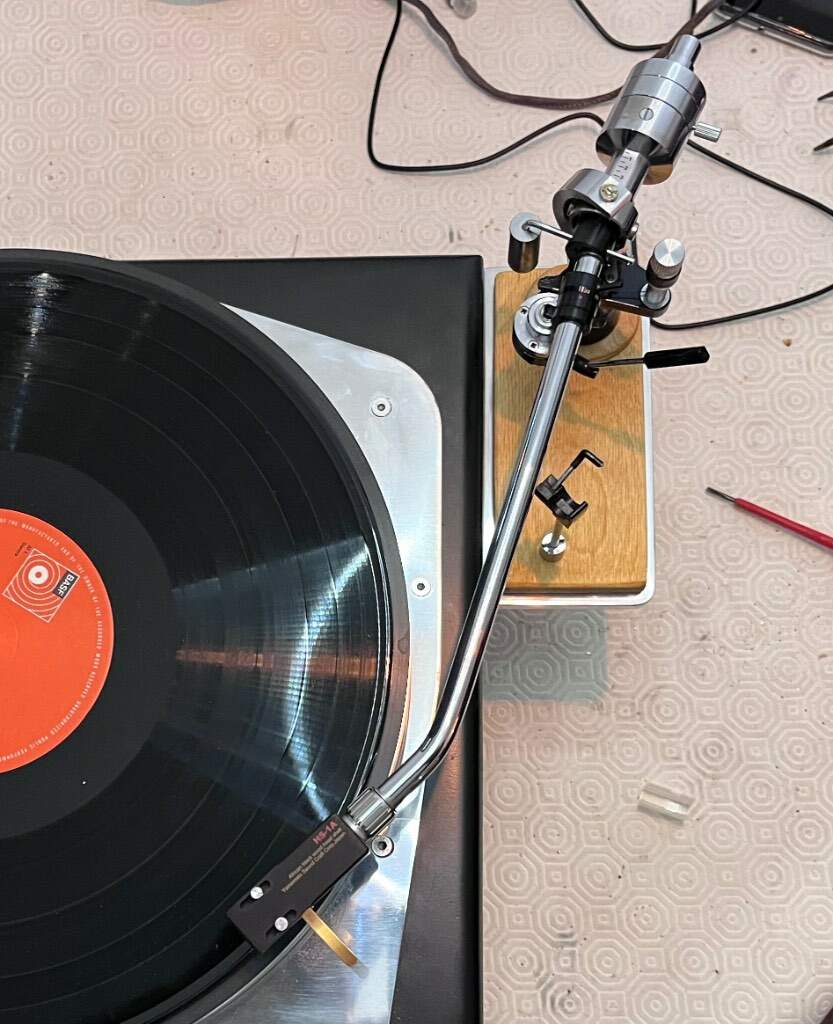

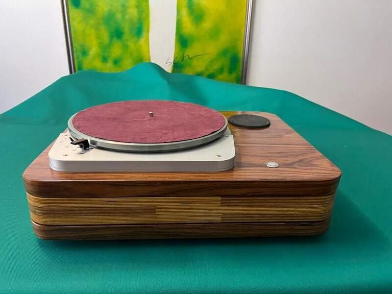

plinth art Inviato 12 Luglio 2025 Autore Condividi Inviato 12 Luglio 2025 Questo il primo prodotto finito, base in alluminio lucidata e plinto in multistrato di betulla sul quale ho applicato un’asta ad L per poter montare bracci da 9” a 12”. 2 Link al commento https://melius.club/topic/25777-si-pu%C3%B2-ancora-chiamare-lenco/#findComment-1540132 Condividi su altri siti Altre opzioni di condivisione...

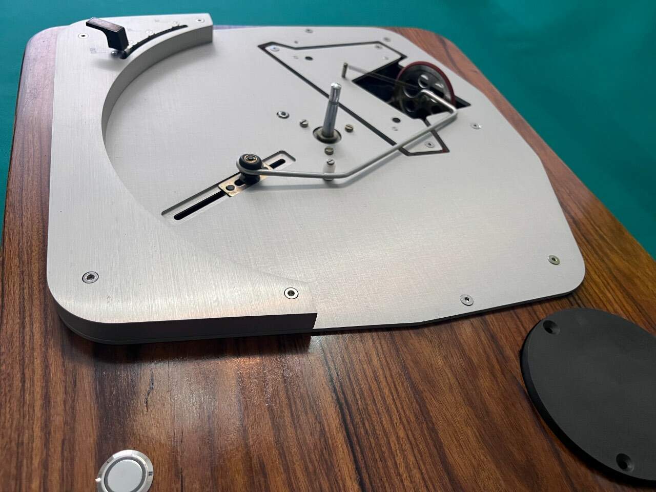

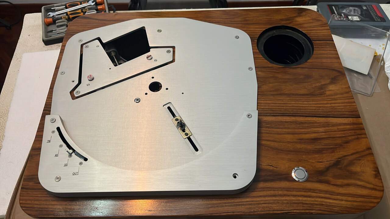

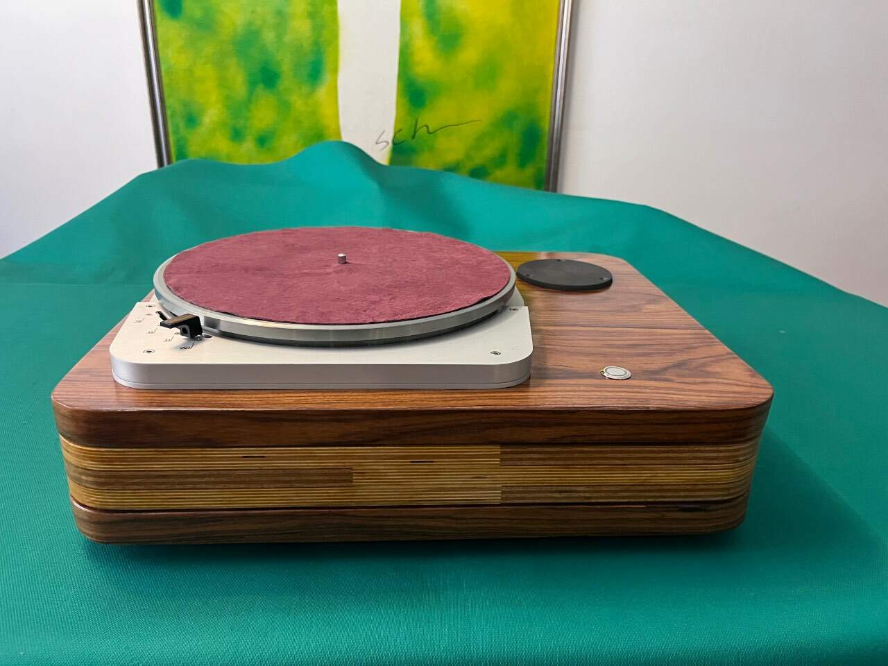

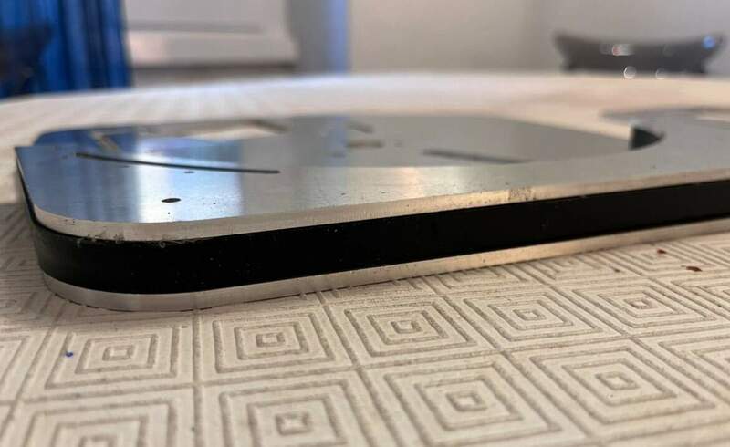

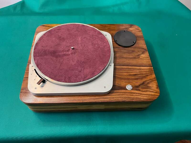

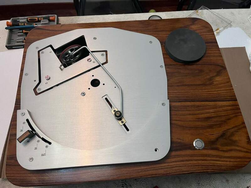

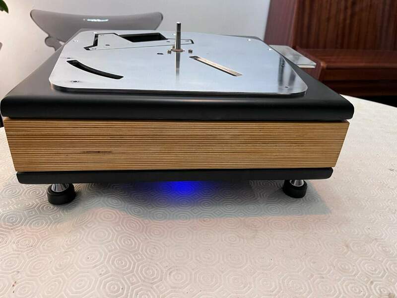

Questo è un messaggio popolare. plinth art Inviato 12 Luglio 2025 Autore Questo è un messaggio popolare. Condividi Inviato 12 Luglio 2025 Con la seconda base (che ho fatto anodizzare) ho costruito un plinto composto da varie essenze ( sono un fermo sostenitore che un plinto composto di un solo materiale risuoni peggio di uno con vari materiali) HDF, MDF, multistrato di betulla e okumè. Il tutto inframezzato da 2 fogli di antirombo. 7 Link al commento https://melius.club/topic/25777-si-pu%C3%B2-ancora-chiamare-lenco/#findComment-1540135 Condividi su altri siti Altre opzioni di condivisione...

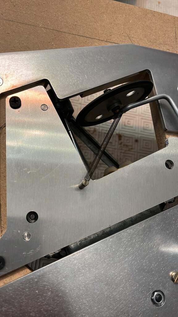

plinth art Inviato 12 Luglio 2025 Autore Condividi Inviato 12 Luglio 2025 L’obiettivo è quello di avere una base scavata da un blocco unico di alluminio da 20mm ma i costi e il tempo non mi permettono di realizzarla a breve.. vorrei anche provare alcuni perni che si trovano sui vari siti ma anche lì i costi non sono pochi. Del Lenco originale ho tenuto il motore, il piatto, il perno, i leveraggi del controllo velocità e l’asta della puleggia. Mi domandavo appunto se si può chiamare ancora Lenco (ovviamente ho una mia idea) ma volevo sapere le vostre opinioni. Non sparate sul pianista per favore…🤣 1 Link al commento https://melius.club/topic/25777-si-pu%C3%B2-ancora-chiamare-lenco/#findComment-1540140 Condividi su altri siti Altre opzioni di condivisione...
