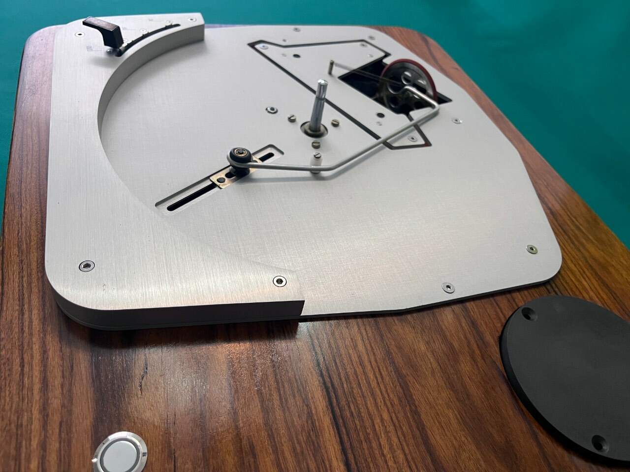

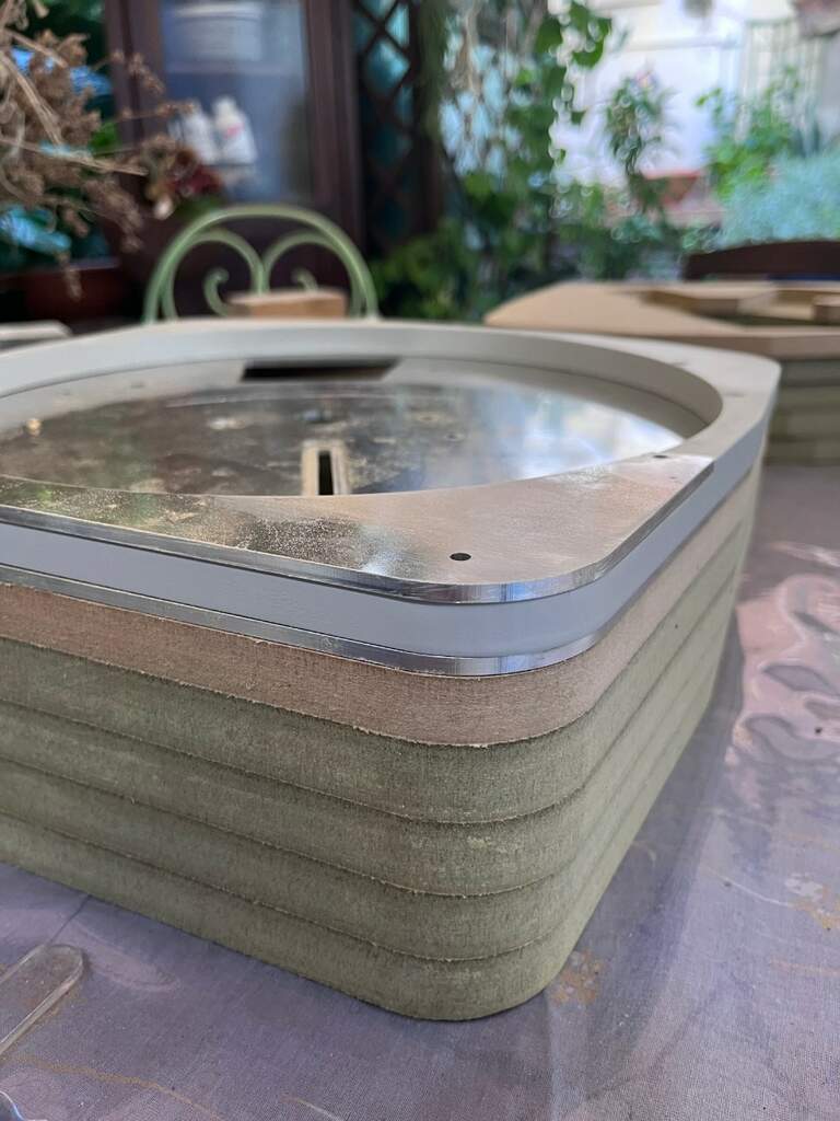

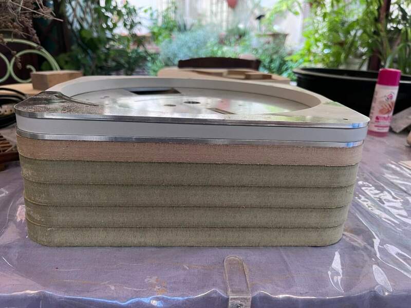

Lepidus Inviato 13 Luglio 2025 Condividi Inviato 13 Luglio 2025 11 minuti fa, plinth art ha scritto: @Lepidus purtroppo il piatto è composto di più materiali, io l’ho portato da un cromatore a lucidare ed è venuto a specchio ma dopo un po’ di tempo si è opacizzato anche a me. L’ho rifatto lucidare e poi ho passato un trasparente lucido per protezione Link al commento https://melius.club/topic/25777-si-pu%C3%B2-ancora-chiamare-lenco/page/2/#findComment-1540978 Condividi su altri siti Altre opzioni di condivisione...
Moderatori joe845 Inviato 14 Luglio 2025 Moderatori Condividi Inviato 14 Luglio 2025 complimenti, un lavorone. G 1 Link al commento https://melius.club/topic/25777-si-pu%C3%B2-ancora-chiamare-lenco/page/2/#findComment-1541716 Condividi su altri siti Altre opzioni di condivisione...
mchiorri Inviato 14 Luglio 2025 Condividi Inviato 14 Luglio 2025 @plinth art bel lavoro! complimenti. 1 Link al commento https://melius.club/topic/25777-si-pu%C3%B2-ancora-chiamare-lenco/page/2/#findComment-1542148 Condividi su altri siti Altre opzioni di condivisione...
paolo75 Inviato 14 Luglio 2025 Condividi Inviato 14 Luglio 2025 Bellissimo lavoro, complimenti!!...solo ti chiedo( tempo fa in qualche discussione ne avevamo già parlato) ma come mai invece di farti fare il telaio in acciaio lo hai fatto in alluminio?non credo che cambiasse con coto /fattibilità della lavorazione... non è più massivo in acciaio? come assorbimento di risonanze l'alluminio è piu leggero e rigido secondo me...tanto per confrontarsi, ripeto, hai fatto un gran lavoro... Link al commento https://melius.club/topic/25777-si-pu%C3%B2-ancora-chiamare-lenco/page/2/#findComment-1542180 Condividi su altri siti Altre opzioni di condivisione...
plinth art Inviato 14 Luglio 2025 Autore Condividi Inviato 14 Luglio 2025 @paolo75 L’obiettivo finale è farlo dal pieno prendendo una lastra da 20mm.. considera che la parte più bassa è 4mm di spessore.. e se riesco vicino al perno arriverà a 10mm.. risonanze ridotte al minimo tanto quanto l’acciaio inox Link al commento https://melius.club/topic/25777-si-pu%C3%B2-ancora-chiamare-lenco/page/2/#findComment-1542236 Condividi su altri siti Altre opzioni di condivisione...

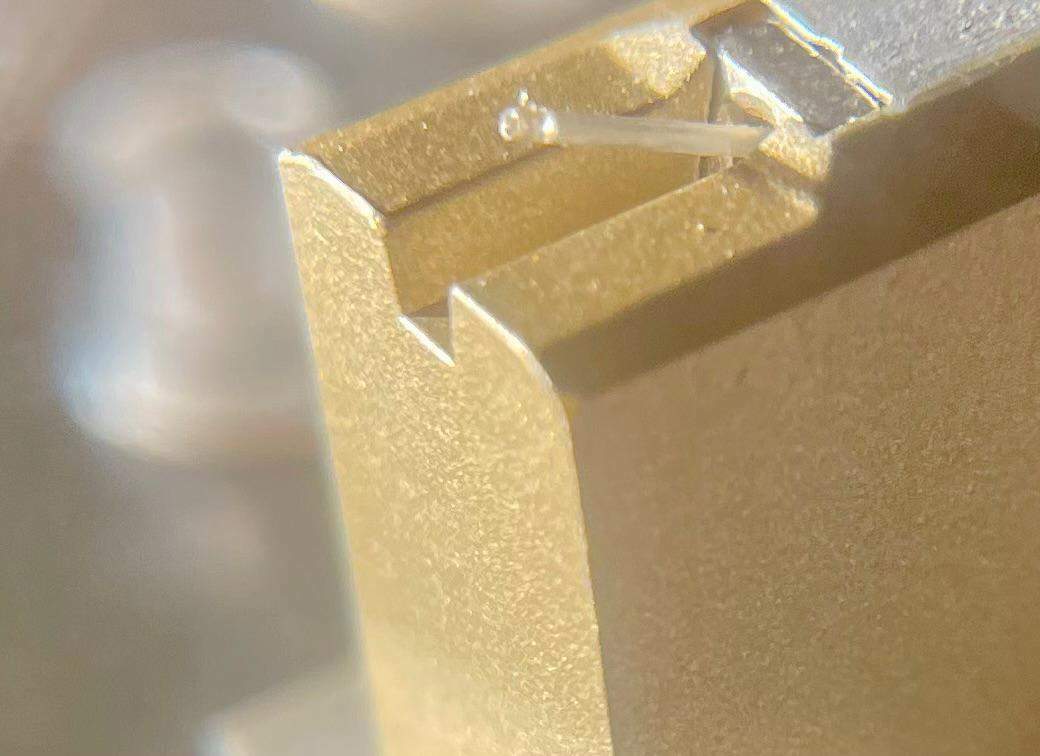

Questo è un messaggio popolare. Berico Inviato 23 Luglio 2025 Questo è un messaggio popolare. Condividi Inviato 23 Luglio 2025 proseguo il post del compare di avventure Mauro, quello che descriverò è l'ultimo up grade possibile (per mio conto) fatto al Lenco partendo dalla piastra originale. Ero già soddisfatto degli up grade fatti, che erano il cambio della puleggia , molle , sfera , bronzine , insomma tutto il kit degli up grade che si trova in vendita da audiosiloente piu' le molle, con l'esclusione del pozzetto e asse, più i due piatti in corian di Lenco Hell, tutto bene fino a quando non è arrivata lei: testina fatta verificare, perfetta in ogni sua parte, shell consigliato da prove fatte da cartridgelab 14/15 grammi per braccio saec che viene usato nel laboratorio per test, presa la shell, dimata, provata, ok eccezionale, ma instabile, sensibilissima ad ogni imperfezione, imperfezioni che altri fonorivelatori con diamanti di taglio nobile non avevano mai riscontrato nei miei vinili, mi informo, ovviamente chiedo e mi dicono si in effetti sono tanto in grado di estrare tutto quanto di essere sensibili a qualsiasi cosa, da qui parte tutto, l'obbiettivo diventa farla suonare al massimo, verifiche su verifiche, test su test su dischi, dischi perfetti nuovi di stampa eccezionale, dischi vintage, messo in discussione il braccio, il percorso non è stato breve ho messo in discussione tutto anche di perdere tempo, e di non riuscire a migliorare nulla. Le modifiche tradizionali sul Lenco, usando la piastra originale, convergono sull'uso dell'antirombo e del semplice appoggio perimetrale, ci sono due viti che bloccano la piastra al plinto ma non a compressione, d'altronde c'è l'antirombo. Poi c'è la questione del braccio e dell'isolamento dal plinto, uno torre esterna ovviamente sarebbe il meglio, ma questa è un altra storia , un altra bella storia, per l'isolamento del braccio mi sono ispirato al sistema Pedersen sull'isolamento della basetta del Gyrodec che trovo , non solo io, superlativa. Piedini usati anche quelli determinanti demaudio serie alma. Non vi annoio più. La piastra originale è stata privata dell'antirombo , sostituito da neoprene, vero non schiuma, la piastra è fissata e vincolata al plinto tramite tre viti e bussole, tra neoprene e legno c'è un terzo materiale il plexiglass, cambia l'approccio a plinto pesante la piastra non è più appoggiata ma vincolata, il tentativo è di usare il plinto come dissipatore. L'isolamento del braccio, ho fatto fare delle flange con piastre vincolate a tre punti, la piastra non tocca le pareti laterali della flangia e i distanziali sono in silicone, la piastra è per cui regolabile sia per vta che per azimut, per micro aggiustamenti, cosa che semplifica di molto la vita ed era un limite nelle precedenti versioni, trattandosi di prodotti artigianali non ci sono tolleranze al micron, poteva capitare che la bolla del piatto non coincidesse con la bolla della piastra del braccio, con questo sistema si mettono in bolla i sistemi in modo indipendente. questo sistema per quanto mi riguarda è uno degli up grade, più sostanziali , l'isolamento del braccio se non è totale poco ci manca e può essere usato su ogni plinto e giradischi non solo per il Lenco. Come vedete sembra galleggiare, la flangia non tocca lateralmente il plinto ma è ancorata sul fondo, anche qui tra il legno e la flangia ci sono altri 2 materiali che tagliano le vibrazioni in modo diverso. Il risultato finale è stato più che positivo la testina suona perfettamente, questo è un fatto, è un benchmark oggettivo, poi ho fatto delle acquisizioni audio che ho inviato a varie eminenze del forum per riscontro, e ho avuto ottimi riscontri. Scelte cromatiche a parte il risultato finale è questo e da qui non mi muovo più, ringrazio @plinth art per aver assecondato le mie follie e per il lavoro svolto sulla modifica del plinto. Era scettico all'inizio, come sempre ma poi lo convinco... mi piacerebbe aver sentito i commenti al termine di ogni telefonata durante questo progetto Ma si puo' dire che insieme abbiamo definito un nuovo standard, almeno usando la piastra originale. Il tutto per dire come nell'analogico il miglioramento è senza fine, pensavo di essere arrivato ma è bastata una testina per mettere in crisi tutto e palesare i limiti di un sistema che reputavo arrivato. Ci sono state altre migliorie, di cui però , non ho contezza sull'effettivo apporto, per cui non vado oltre. Anche perchè il meglio deve ancora arrivare.... 3 1 1 Link al commento https://melius.club/topic/25777-si-pu%C3%B2-ancora-chiamare-lenco/page/2/#findComment-1549674 Condividi su altri siti Altre opzioni di condivisione...

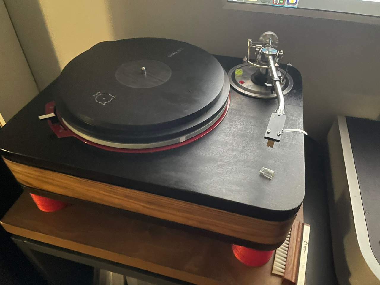

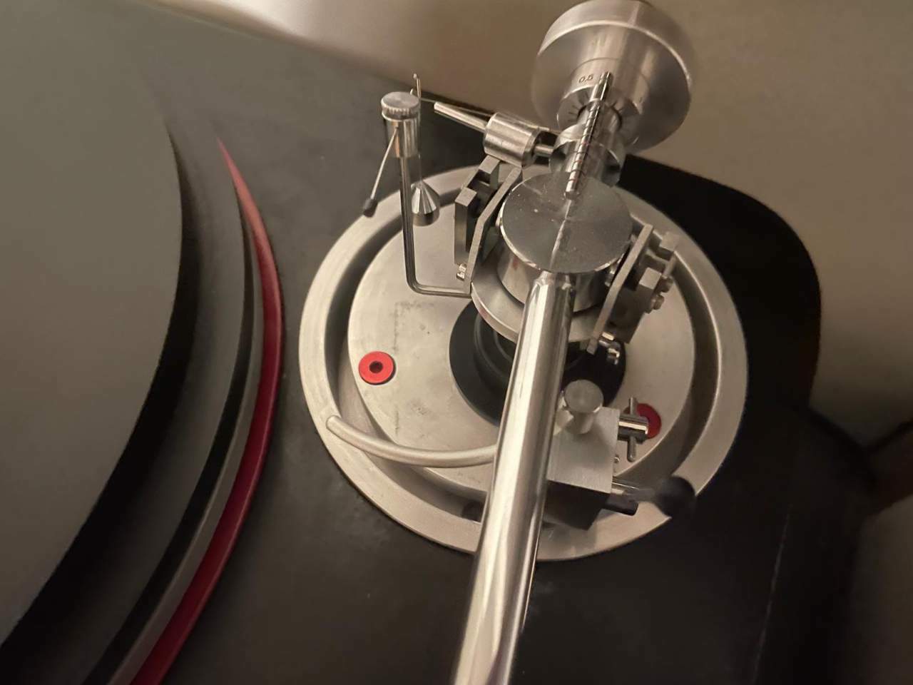

Questo è un messaggio popolare. plinth art Inviato 5 Agosto 2025 Autore Questo è un messaggio popolare. Condividi Inviato 5 Agosto 2025 Ed ora nuovo plinto molto minimale in modo da poter montare una torretta fissa che ruota su se stessa per poter montare bracci da 9” a 12”.. la torretta è ancora dal tornitore 4 Link al commento https://melius.club/topic/25777-si-pu%C3%B2-ancora-chiamare-lenco/page/2/#findComment-1558748 Condividi su altri siti Altre opzioni di condivisione...
Grancolauro Inviato 5 Agosto 2025 Condividi Inviato 5 Agosto 2025 Complimenti davvero! 1 Link al commento https://melius.club/topic/25777-si-pu%C3%B2-ancora-chiamare-lenco/page/2/#findComment-1558846 Condividi su altri siti Altre opzioni di condivisione...
rock56 Inviato 5 Agosto 2025 Condividi Inviato 5 Agosto 2025 A vedere queste "Opere" viene voglia di prendere un Lenco!🤗 Complimenti, quello "tutto legno" (non col piano nero) è quello che mi piace di più. Link al commento https://melius.club/topic/25777-si-pu%C3%B2-ancora-chiamare-lenco/page/2/#findComment-1558853 Condividi su altri siti Altre opzioni di condivisione...
leosam Inviato 5 Agosto 2025 Condividi Inviato 5 Agosto 2025 @plinth art Spettacolare costruzione,complimenti ancora. 1 Link al commento https://melius.club/topic/25777-si-pu%C3%B2-ancora-chiamare-lenco/page/2/#findComment-1558944 Condividi su altri siti Altre opzioni di condivisione...
plinth art Inviato 5 Agosto 2025 Autore Condividi Inviato 5 Agosto 2025 @rock56 se vieni al Roma hi-Fidelity lo potrai vedere dal vivo 😉 1 Link al commento https://melius.club/topic/25777-si-pu%C3%B2-ancora-chiamare-lenco/page/2/#findComment-1559398 Condividi su altri siti Altre opzioni di condivisione...
