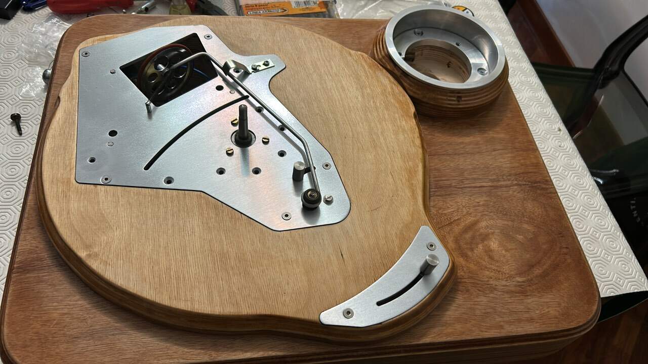

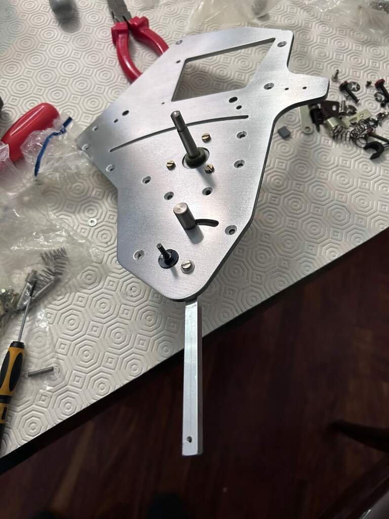

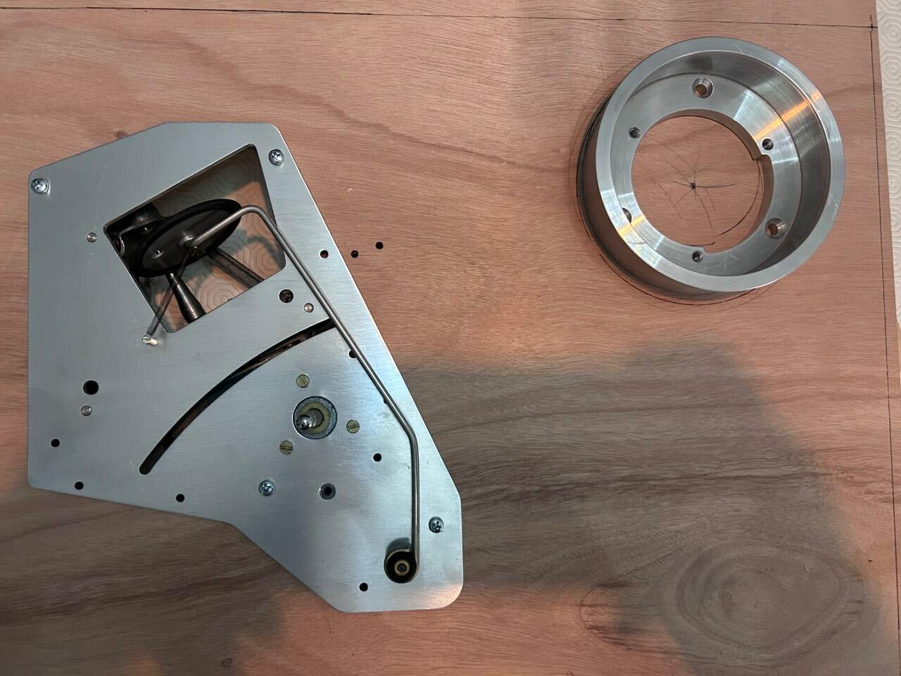

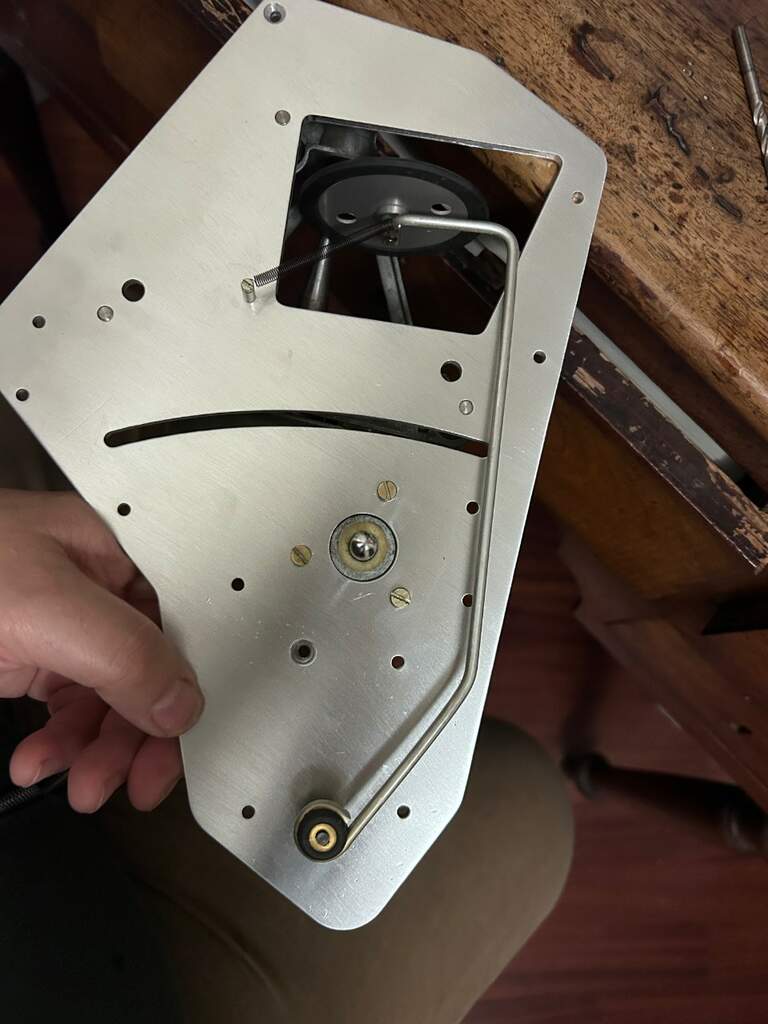

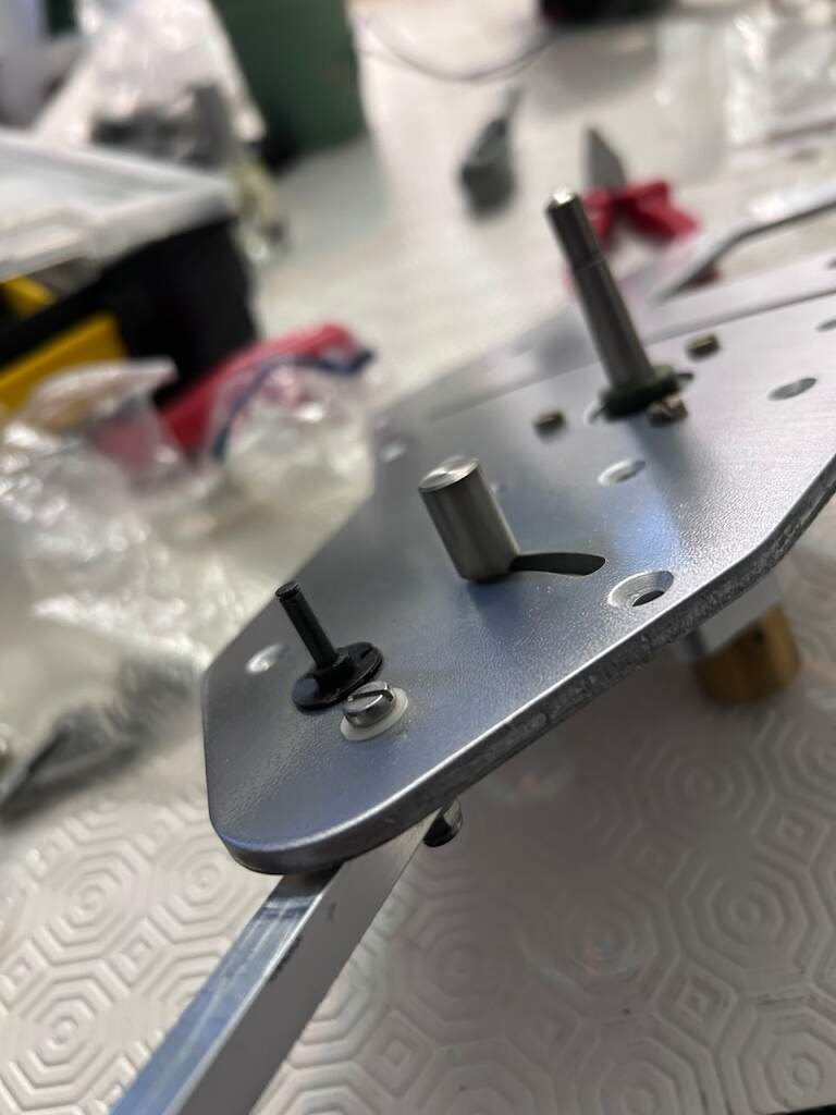

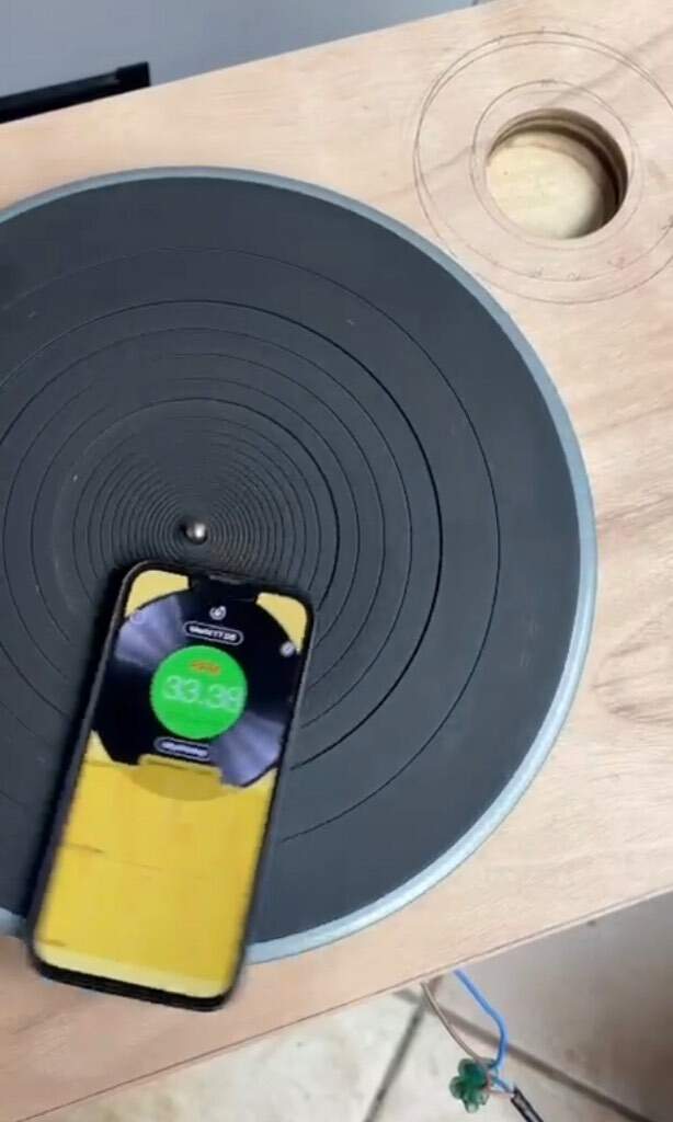

Questo è un messaggio popolare. plinth art Inviato 20 Novembre 2025 Autore Questo è un messaggio popolare. Condividi Inviato 20 Novembre 2025 Eccole… niente di che ma è stata una bella esperienza 5 Link al commento https://melius.club/topic/25777-si-pu%C3%B2-ancora-chiamare-lenco/page/4/#findComment-1637062 Condividi su altri siti Altre opzioni di condivisione...

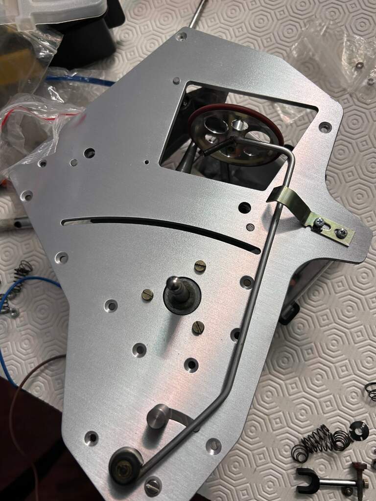

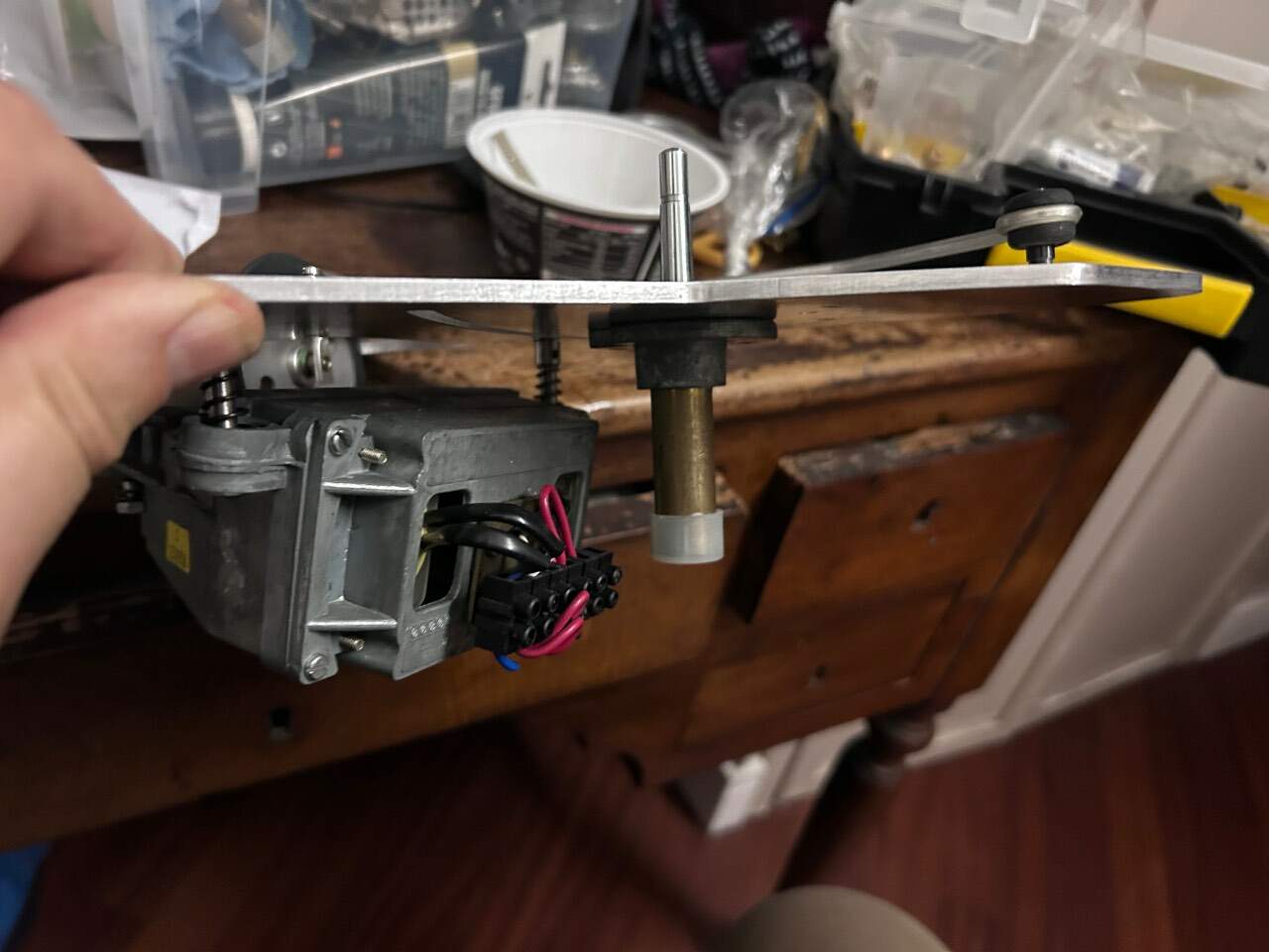

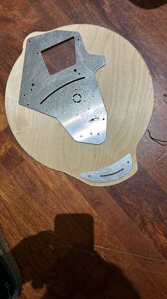

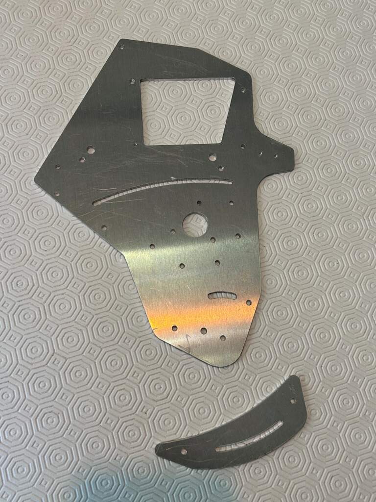

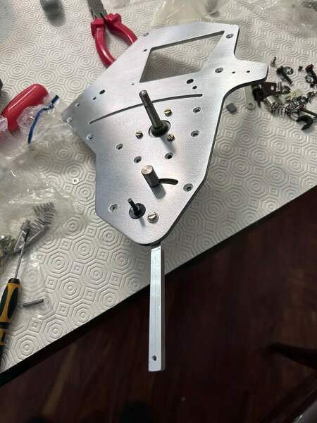

plinth art Inviato 17 Gennaio Autore Condividi Inviato 17 Gennaio 1 Link al commento https://melius.club/topic/25777-si-pu%C3%B2-ancora-chiamare-lenco/page/4/#findComment-1678102 Condividi su altri siti Altre opzioni di condivisione...

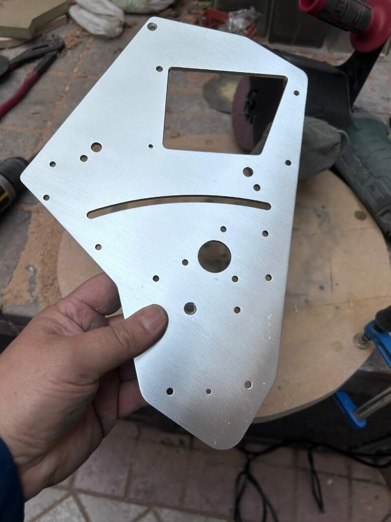

plinth art Inviato 17 Gennaio Autore Condividi Inviato 17 Gennaio Piastra in alluminio per fare le prove.. ora aspettiamo il controllo elettronico del motore… nel frattempo faccio i tagli per il plinto così vediamo se funziona 😉 1 Link al commento https://melius.club/topic/25777-si-pu%C3%B2-ancora-chiamare-lenco/page/4/#findComment-1678103 Condividi su altri siti Altre opzioni di condivisione...
Bazza Inviato 17 Gennaio Condividi Inviato 17 Gennaio @plinth art la scanalatura ad arco per cos'è? Link al commento https://melius.club/topic/25777-si-pu%C3%B2-ancora-chiamare-lenco/page/4/#findComment-1678158 Condividi su altri siti Altre opzioni di condivisione...
