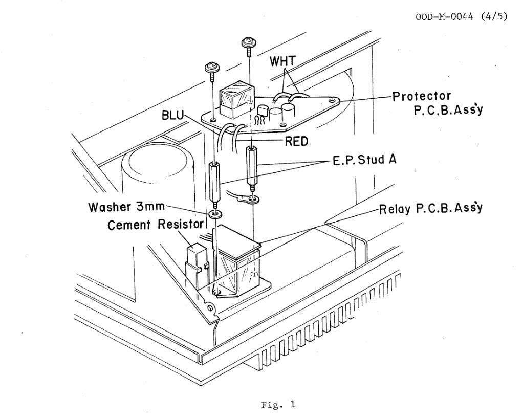

Vorrei acquistare i mitici  pre e finale Nakamichi 610 e 620.
In generale quali sono le attenzioni che debbo avere, a cosa debbo far caso, per non incorrere in grossolane fregature?
In particolare come si distingue il  620 prima versione da quello con le protezioni per i finali?

Ciao,
il 620 dal seriale 4104902 implementava il circuito di protezione di fabbrica. Però anche uno con il seriale inferiore avrebbe potuto aggiungere la protezione portandolo in assistenza.
Visivamente lo puoi vedere aprendo l'apparecchio e verificando la presenza della scheda aggiuntiva, vedi immagine.
