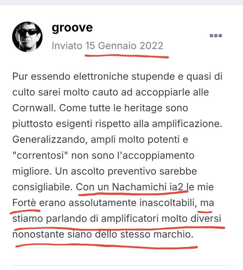

Stavo carezzando l'idea di prendere un pre e finale Nakamichi 610 + 620 quando mi sono imbattuto in una risposta ad un mio post dove si metteva in discussione tale accoppiata. Si parlava del fatto che Le Klipsch non gradirebbero finali con grandi capacitá di erogare corrente.
Qualcuno mi potrebbe dare una mano a capire?
Grazie

@massimo57
Analizzando quella " risposta " si evince che ha  ben poca se non nessuna  attinenza al dubbio che ti ha suscitato in quanto si fa riferimento all'ampli integrato Nakamichi IA 2 da 55 watt , quindi e primo dato importante , di potenza non alta e neppure un particolare grande erogatore di corrente , inoltre il Nakamichi IA 2 ( insieme al piu' potente IA 1 da circa 80 watt se ben ricordo ) erano dei Nakamichi ma di livello " solo ordinario " che non eccellevano rispetto ai tanti altri ampli del periodo , per cui un apparecchio sicuramente non dello stesso livello e categoria ,  non dello stesso " stampo " dei "Naka" serie 600...Inoltre ancora l'accoppiamento e' con casse Klipsch Forte' , diverse dalle Cornwall. Tale accoppata viene definita "inascoltabile " ma sicuramente per discordanze timbriche e qualitative del Nakamichi IA 2 in accoppiamento  alle  suddette Forte' che di loro per carattetistiche avrebbero richiesto un ampificazione piu' qualitativa e " controllata " . D'altronde lo dice lui stesso quando scrive :  " ma stiamo parlando di amplificatori  molto diversi  nonostante siano dello stesso marchio " ...
Per cui non ne terrei conto. Ti ho sottolineato i passaggi esemplificativi , puoi valutare e trarre le conclusioni tu stesso...:
