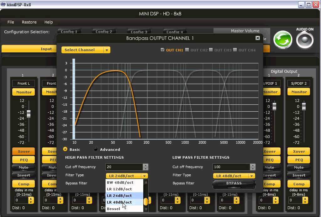

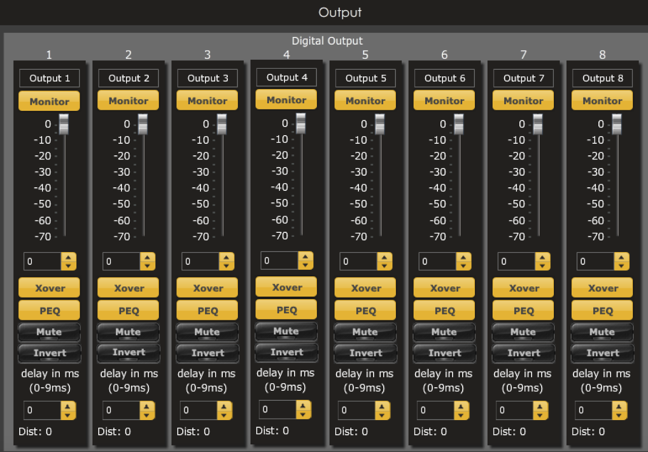

maxgazebo Inviato 25 Luglio 2025 Condividi Inviato 25 Luglio 2025 @landi34 ma no...vedrai che seguendo il manuale sarà un gioco da ragazzi... I DSP un pochino più "difficili" sono quelli ad architettura aperta, dove la configurazione del processamento interno è completamente aperta e configurabile per le esigenze Questi DSP miniDSP sono ad architettura "chiusa", cioè la configurazione degli stadi di processamento tra ingressi ed uscite sono preimpostati e non modificabil...puoi solo attivare o meno lo stadio se ti interessa (delay, parametrico, xover, etc...uno dopo l'altro) Interfaccia di impostazione dei filtri xover del MiniDSP...parlare di filtri analogici mi fa sorridere... Link al commento https://melius.club/topic/25847-crossover-elettronico-analogico/page/3/#findComment-1551310 Condividi su altri siti Altre opzioni di condivisione...
landi34 Inviato 25 Luglio 2025 Autore Condividi Inviato 25 Luglio 2025 21 minuti fa, maxgazebo ha scritto: sono preimpostati e non modificabil. ? , scusami , ma non afferro . Link al commento https://melius.club/topic/25847-crossover-elettronico-analogico/page/3/#findComment-1551338 Condividi su altri siti Altre opzioni di condivisione...
