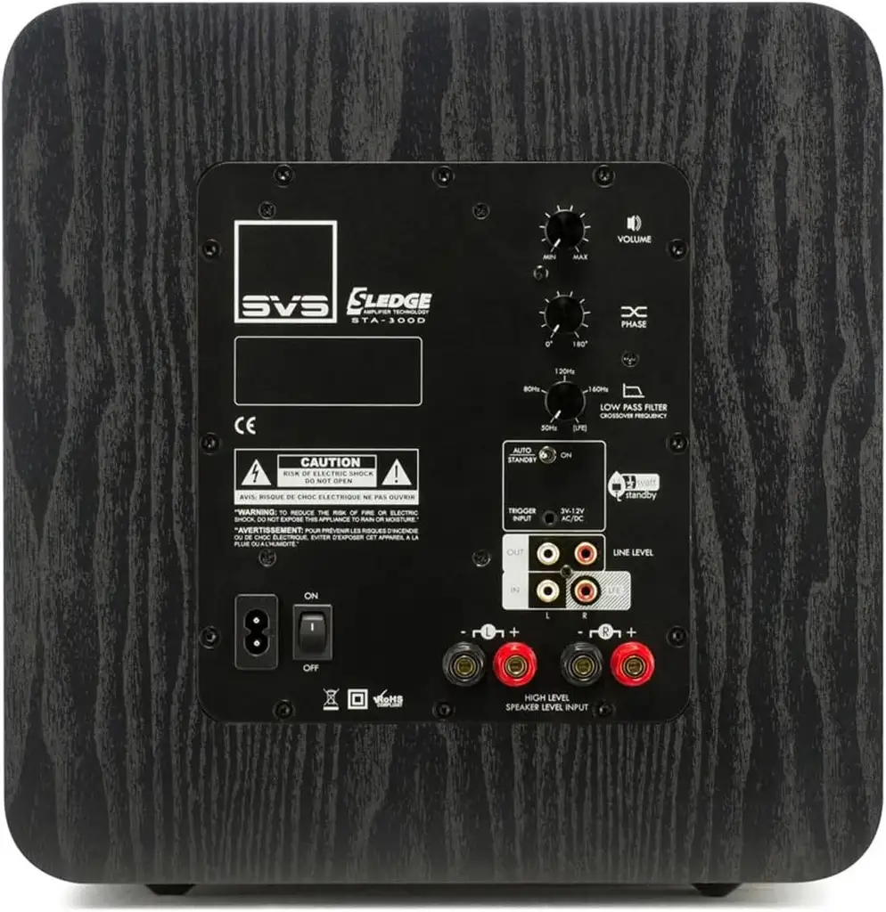

Stavo pensando di passare ad una coppia di sub nello specifico due svs sb1000.
Il mio amplificatore ha un uscita lfe e attualmente esco con cavo ad y verso gli ingressi RCA del singolo sub.
Volendo fare questo passo quale è la soluzione migliore, considerando che entrambi hanno sia ingressi RCA che ad alto livello.

Io userei gli ingressi ad alto livello che non caricano l'amplificatore, se colleghi due subwoofer in parallelo alla uscita rca, la sezione preampli è molto caricata e rischia di rovinare il suono perché vede impedenza dimezzata nell ingresso del sub e in parallelo ancora deve pilotare anche il finale dei diffusori, quindi se non abbastanza robusta la sezione pre viene caricata eccessivamente.
Collegando ad alto livello in subwoofer vengono pilotati dalla sezione finale invece che essendo progettata per gli altoparlanti è in grado di generare abbastanza corrente da pilotare anche 10 subwoofer se necessario

@homesick ne colleghi solo due per subwoofer di cavi, uno al canale sinistro e uno al destro come fossero diffusori in parallelo ai diffusori principali, addirittura se li metti accanto ai diffusori puoi arrivare con un cavo anche dal diffusore al subwoofer

@Giannimorandi aspetta Gianni mi sto perdendo, se esco dall' amplificatore con solo cavo per canale basta che esco dal positivo dell'amplificatore ed entro in uno dei due positivi delle entrate alto livello del sub ?
Se invece esco dai diffusori verso i sub devo collegare quanti cavi al sub e soprattutto devo uscire da un solo morsetto del diffusore o da entrambi?

@homesick puoi uscire dal finale con due cavi +e- in parallelo a quelli dei  diffusori e entrare nei due subwoofer come fossero le casse con +e- per ogni subwoofer ad un canale solo dei ogni subwoofer.
Dicevo che se i subwoofer sono vicino ai diffusori puoi prelevare oltre segnale dai morsetti dei diffusori e arrivare ai subwoofer sempre collegando in parallelo il +e- i morsetti delle casse con i subwoofer,  in questo modo ti può bastare in cavo più corto per arrivare al subwoofer dal diffusore se sono vicini

Si praticamente i due sub saranno accanto agli stand dei diffusori non so ancora se in mezzo o ai lati di spazio fortunatamente ne ho.

@homesick se riesci a metterli più lontano dalle pareti possibile innescano meno risonanze, poi è da provare perché ogni stanza è una storia a se.
in quel caso puoi collegare ogni subwoofer in parallelo ai morsetti delle casse ti basta un cavo di potenza di 1,5metri massimo 2,poi li colleghi alla corrente e sei apposto

@atti67 certo basta che guardi l'impedenza di ingresso di un subwoofer è solitamente molto più bassa rispetto ad un finale hifi quindi carica la sezione di uscita del pre in modo notevole e se non abbastanza robusto si perde in dinamica e livello anche nei diffusori ,mentre se si collegherà alle uscite di potenza non è problema pilotare un subwoofer perché sottrae solo una piccola frazione di corrente al finale che nemmeno se ne accorge, ne potrebbe pilotare anche 10 senza problemi
