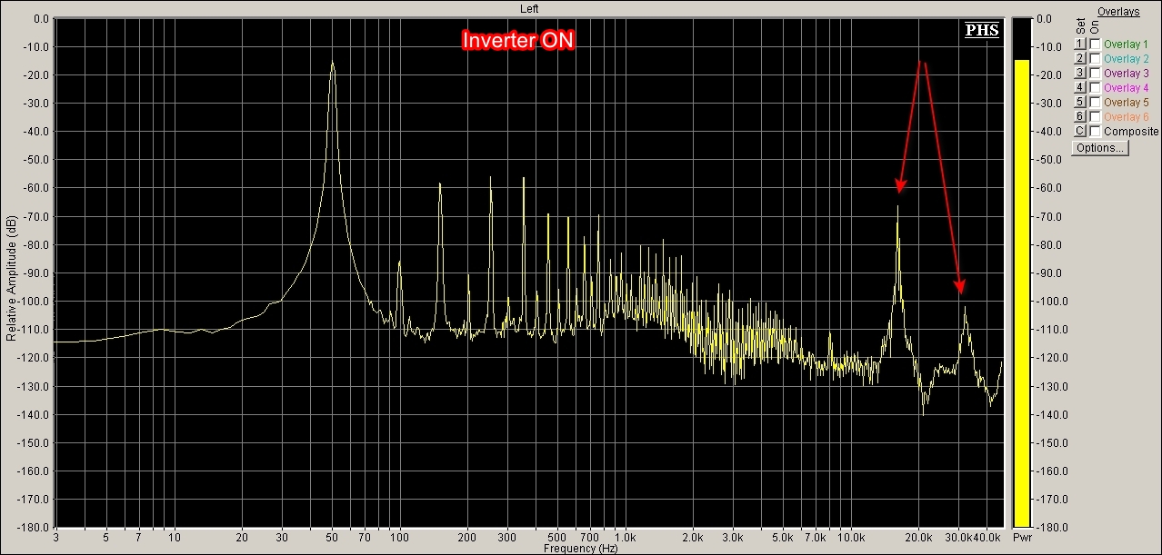

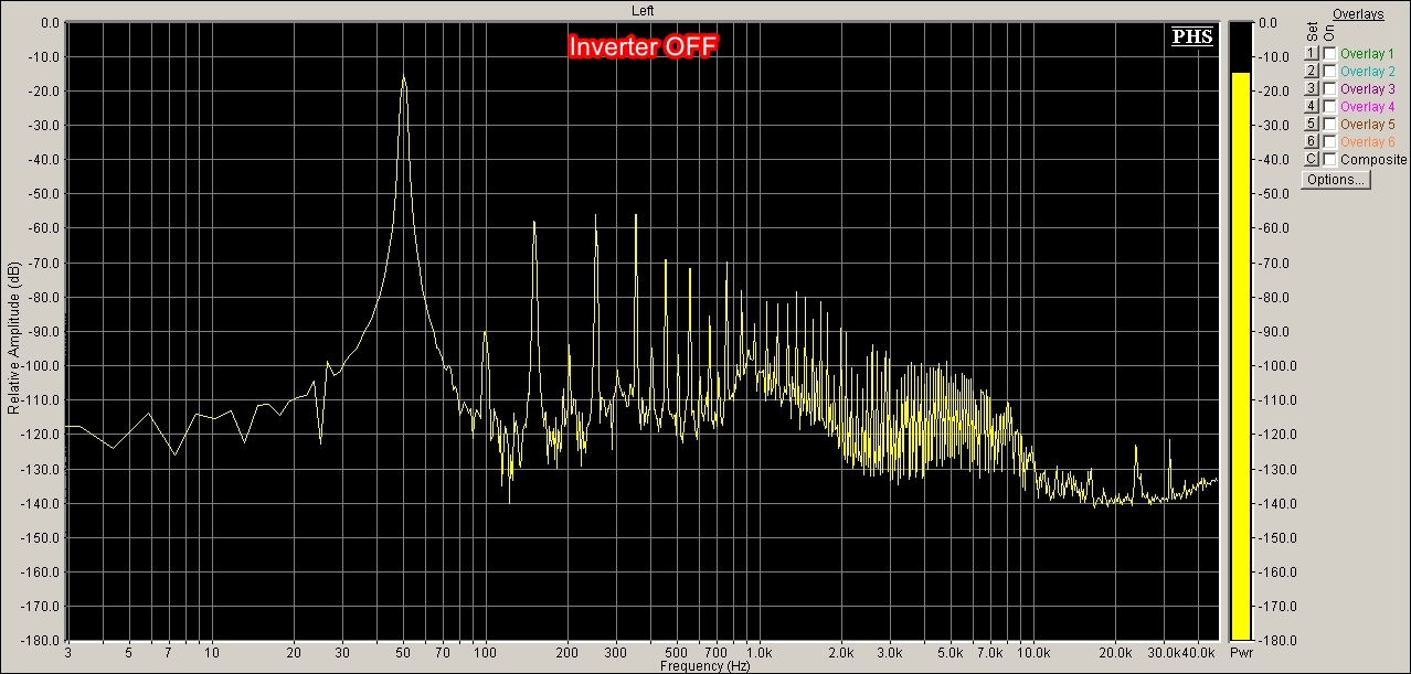

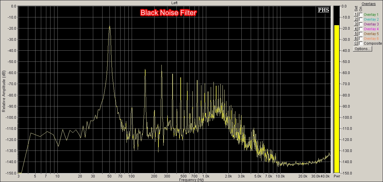

Queste le misurazioni sulla linea 230 Volt a casa di mio fratello
Sono state effettuate in 3 condizioni diverse:
1) con fotovoltaico spento
2) con fotovoltaico acceso
3) con fotovoltaico acceso e un filtro Black Noise in serie alla linea
Come si evince, con il fotovoltaico acceso compaiono dei disturbi ad alta frequenza e un elevazione del rumore
Il filtro Black Noise taglia fuori questi disturbi (ma rimodella quelli che precedono la banda)...tuttavia all'uscita delle elettroniche audio non si sono riscontrati particolari cambiamenti (in tutte e 3 le condizioni) tranne un leggero aumento del rumore di fondo di circa un paio di dB
Premetto che queste situazioni sono particolarmente contestuali e molto dipende dal tipo di inverter, dal filtraggio dell'alimentazione delle elettroniche e dunque quanto risultano sensibili

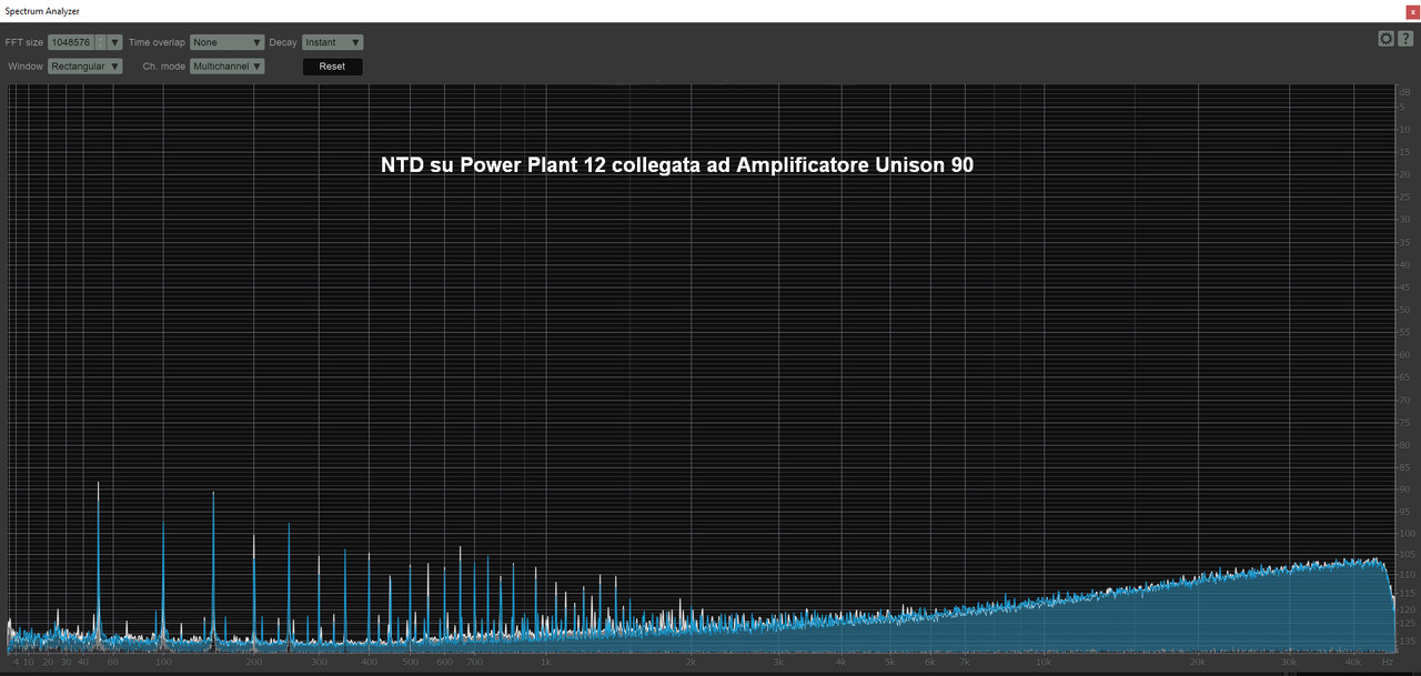

ilmisuratore
In blu l'amplificazione di un segnale complesso senza power plant 12
In bianco l'amplificazione del medesimo segnale con la power plant 12
I due segnali sono stati invertiti di 180° (con previo allineamento) per cui quanto rimane è il residuo delle non linearità
