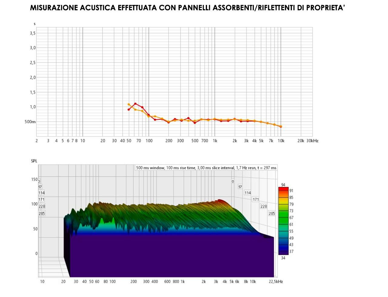

questa mattina sistemando alcuni file  nel pc   ho ritrovato la misurazione  della risposta in frequenza della mia stanza ( 7 x 5  x 2,80  metri)   eseguita  professionalmente   ( con microfono,  software ecc.ecc. )  alcuni mesi fa (vedi foto allegata)

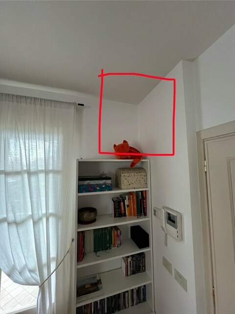

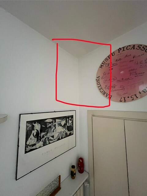

Chiedo parere se, sulla carta, sia  consigliabile intervenire  ulteriormente ; le  pareti a disposizione sono il soffitto, l' angolo del soffitto  perpendicolare  posteriore DX e SX  ( altezza disponibile 75 cm x 90 larghezza  (se trapezoidale)  -  vedi foto con riquadro rosso  -

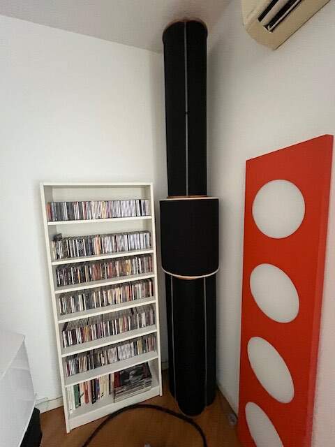

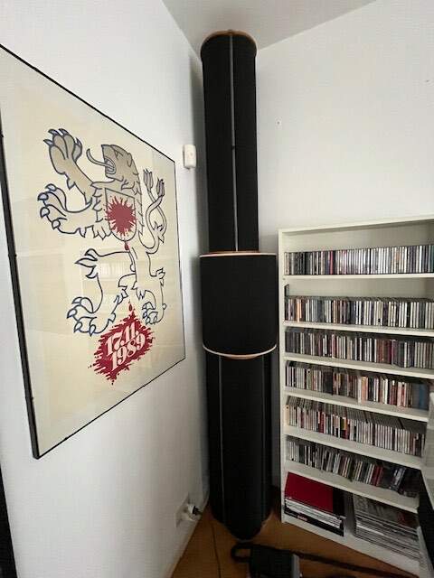

In ciascuno degli angoli retrostanti ai diffusori   ho già  1 DAAD 4 e un DAAD 3 inframezzati da una Bass Trap alta 50 CM  (vedi foto  )

Ciao, affinché possa darti una risposta mi servirebbe il file mdat così da poterlo caricare su REW ed osservare una serie di parametri
Grazie ma non ho nulla   (ma magari provo a  richiederlo) .
ilmisuratore
Sarebbe molto meglio poichè tramite quel file si possono vedere molte cose nei dettagli, oltretutto si può stabilire la rappresentazione corretta dei grafici e la relativa finestratura
Se vuoi, a titolo puramente di prova di ascolto empirica, nel frattempo che fornisci al misuratore i dati nel formato richiesto, posso darti qualche suggerimento per quei due angoli, se hai un minimo di pratica col fai da te spenderai pochissimo. Ci sono anche "cunei" di assorbente adatti , già pronti , ma sinceramente se sei andato di DAAD direi di fare un tentativo con intervento modulabile, utilizzando della fibra di poliestere anallergico in rotoli ( si compra dal tappezziere , sarebbe analoga  al Dacron Hollofil come prestazione ) , si compra a metraggio e di solito la trovi da 2-3 o da 6 cm di spessore. Se non la trovi dai tappezzieri la puoi ordinare . Devi preparare una intelaiatura e applicarci dei triangoli di quella fibra , alternando parti vuote di spessore uguale a quello pieno , poi la fissi in modo da coprire l'angolo e la rivesti di tessuto fonotrasparente, quello per rivestire le griglie delle casse acustiche per dargli un'estetica migliore e impedire l'ingresso della polvere. Calcola circa 50 cm di lato per la "piramide a base triangolare che preparerai e poi calcoli ad occhio i vari triangoli di acrilico da ritagliare e fissare , quello centrale sarà il più grande e gli altri andranno a calare  di dimensione.  Questo dovrebbe diminuire le riflessioni ma non risultare troppo assorbente, in caso fosse troppo marcato l'effetto ti basterà diminuire il n di triangoli di acrilico .
Giannimorandi
@Maurjmusic in questo modo li ho orientati anche io quelli vicino agli angoli, per sfruttare la parte riflettente bisogna distanziarli dalla parete per dare respiro dietro e assorbire per poi riflettere davanti in modo controllato, puoi provare se hai spazio a distanziarli 50/60cm dagli angoli e orientare la parte riflettente verso il punto di ascolto,
Io avendo poco spazio quelli negli angoli hanno la parte riflettente verso l'angolo mentre ne ho anche a metà strada tra la poltrona e gli angoli quelli puntando la parte riflettente verso la poltrona aiuta la focalizzazione
E' buon consiglio, ma credo che, ode evitare un eccesso di risonanza  e/ o colorazione del suono   la massima distanza dall'angolo  non dovrebbe superare i  30/ 40 cm ( cioè  pari al diametro del Daad 3 e dei Dead 4. ( posizione che ho adottato stamattina  e ai primi ascolti   mi sembra la migliore ... work in progress)
Cosa and pensi ?
Giannimorandi
@Maurjmusic si l'importante è che abbia aria dietro in modo che assorba la riflessione del muro per poi semiriflettere davanti dal pannello ricurvo, la distanza adeguata va per tentativi perché ogni stanza fa storia a sé.
Mentre se per questioni di spazio si è costretti a metterli a ridosso del muro tantovale girarli con la parte riflettente verso la parete perché il tubo stesso fa "ombra " alla riflessione e la parte assorbente non serve a nulla per la parete.
