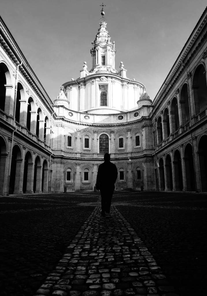

analogico_09 Inviato 26 Luglio 2025 Condividi Inviato 26 Luglio 2025 Per fare un esempio, cercai in fase di scatto di mantere le linee e le simmetrie di questa meravigliosa architettura e bastò un basilare fotoritocco per migliorare qualche "pendenza" più evidente. Non essendo un fotografo professionsita di soggetti architettonici né un puntiglioso formalista, mi accontentai del risultato possa piacere o meno l'assetto estetico complessivo. 1 Link al commento https://melius.club/topic/25919-parliamo-di-tecnica-come-gestire-le-linee-cadenti-nelle-foto-di-architettura-e-street-architettonico/#findComment-1552428 Condividi su altri siti Altre opzioni di condivisione...

analogico_09 Inviato 27 Luglio 2025 Condividi Inviato 27 Luglio 2025 2 ore fa, Paolo 62 ha scritto: Proprio per risolvere questi problemi hanno fatto gli obiettivi tilt and shift, chiunque faccia foto di architettura dovrebbe averne uno, solo che costano e bisogna imparare a usarli. Quali problemi ti sembra eventialmernte notare nello specifico del mio scatto telefonico della chiesa borrominiana di Sant'Ivo alla Sapienza? Mi interessa il confronto, l'opinione "esterna". Secondo te o chiunque altro, dibenta indispensabile dotarsi di attrezzature costose e difficili da usare per ottenere risultati migliori di quelli da me ottenuti con lo scatto suddetto realizzato a "km zero"? Fotografo di tutto, scatto anche foto di soggetti architettonici in maniera non episodica , cerco di non realizzare inquadrature sghembe ma non mi faccio prendere neppure dall'ansia della perfezione formale delle "geometrie" a cui ambiscono i fotografi professionisti che pubblicano i loro scatti per i quali è richiesta ovviamente la perfezione. Come dice Max Il 26/07/2025 at 15:37, Mxcolombo ha scritto: Ogni tanto è bello lasciare spazio alla fantasia cosa che cerco sempre di fare, mi interessa interpretare il soggere architettonico sotto il profilo estetico, con qualche scrupolo "poetico" che raramente si realizza,più che le aderenze alla fredda perfezione tecnica che serve ad altro. Credo che questo atteggiamento sia condiviso dalla maggioranza degli appassionati che fanno fotografia per diletto. In questo caso ero interessato a cogliere esattamente la "geometria" di un particolare del "Colosseo Quadrato" di Roma usando Canon EOS 700D AF-S 55-250mm ƒ/8.0 146.0 mm 1/500 100 Come sia andata sia andata, mi sono tenuto in tasca qualche centinaia di euro, il costo di attrezzature fotografiche molto specifiche, da investire su altre più consone alle mie esigenze. Non intendo approfittare del thread per postare foto mie, è solo per far qualche esempio pratico rispetto alle mie osservazioni, ipotesi... Sarebbe utile e interessante riprendere invece il topic sull'architettura... . oppure, stesso soggetto altra prospettiva Canon EOS 700D AF-S 18-135mm ƒ/8.0 64.0 mm 1/500 100 1 Link al commento https://melius.club/topic/25919-parliamo-di-tecnica-come-gestire-le-linee-cadenti-nelle-foto-di-architettura-e-street-architettonico/#findComment-1552928 Condividi su altri siti Altre opzioni di condivisione...
Paolo 62 Inviato 27 Luglio 2025 Condividi Inviato 27 Luglio 2025 @analogico_09 L'unico difetto è la presenza di linee cadenti che penso si possano correggere digitalmente. Le altre inquadrature sono ineccepibili. Link al commento https://melius.club/topic/25919-parliamo-di-tecnica-come-gestire-le-linee-cadenti-nelle-foto-di-architettura-e-street-architettonico/#findComment-1552933 Condividi su altri siti Altre opzioni di condivisione...
