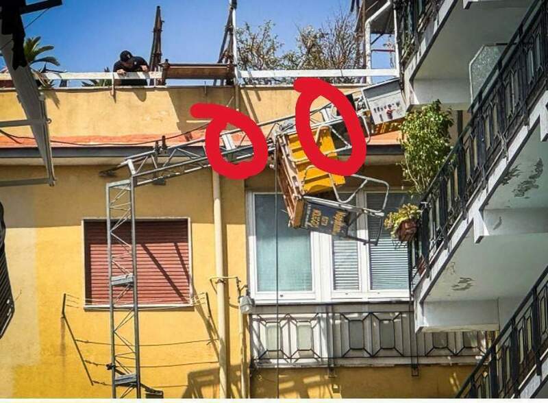

probabilmente era la prima volta che la cesta raggiungeva la piattaforma di sbarco..
Con tre persone sopra aggiungerei. Perchè  l'operatore che installava i segmenti  della struttura  se non ci è arrivato di sicuro   deve esserci andato molto vicino per poterla montare. Indicativamente la posizione della cesta al momento del crollo dovrebbe essere quella  da cui l'operatore ha montato l'ultimo segmento.
Screenshot_20250726_175945_Chrome.jpg.b28a17a7ce7813ae550bff9d19740f7f.thumb.jpg.a2f42d6b983d050d4581b915e2405a69.jpg
Sei un tecnico del settore direi,   quindi ti faccio una domanda:   fossi stato tu il responsabile della sicurezza in quel cantiere, avresti chiesto  di montare un ulteriore ancoraggio a quota più alta, visto che la possibilità c'era per farlo?

Ma infatti come ho già avuto modo di sottolineare qualche pagina fa, quel bullone diritto si doveva piegare di quanto si è piegata la torre. Secondo me le due parti in avvitamento non combaciavano e quello era lì messo tanto per metterlo e non attraversava i due fori da unire.
Non saprei, ma  è improbabile che esce dritto dopo il crollo laterale della struttura.

Non saprei, di sicuro non esce dritto dopo il crollo laterale della struttura
cioè due bulloni di una struttura rigida erano regolarmente avvitati, e secondo voi il terzo puntone non era in asse e il bullone infilato solo nella sede della parte posta superiormente?
cosa non possibile per ovvi motivi.
e nessuno se ne sarebbe accorto.
no dai, stiamo sul plausibile...

40 minuti fa, andpi65 ha scritto:
Pianta un chiodo e prova ad estrarlo facendo leva lateralmente. Ti esce dritto come un fuso ?
il punto di cerniera è molto distante, stai facendo un errore di valutazione grossolano.
 quelli vicino al punto di cerniera si sono piegati eccome, ma questo era a diversi decimetri.
prova a infilare un dito (tenendolo a 90⁰ ) in un buco col braccio teso e poi viceversa ad alzare il braccio teso, per vedere se il dito entra ed esce o si spezza.
poi prova ruotare solo la mano.
Insomma, cazzeggio a parte ,n bullone di quella lunghezza   dubito esca dritto da  foro ( presumo sia un foro e non un'asola  visto che son moduli ad incastro ) se  crolla lateralmente, come è successo in questo caso, la struttura che regge.

7 minuti fa, andpi65 ha scritto:
Expand
Ma siamo già in fascia protetta
buco rigorosamente rigido, altrimenti ne esci indenne anche col punto di cerniera vicino...
perché si allarga il buco.
