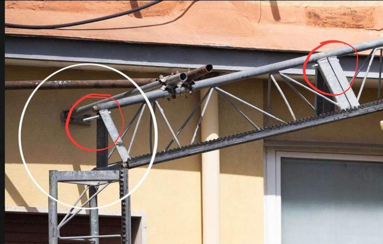

Col gioco che ha nel foro il bullone si può inclinare di parecchi gradi: metti un bullone in un foro più grande e vedi di quanto si può inclinare, più è largo il foro più si inclina.
In quella struttura il foro sicuramente sarà più grande di un paio di millimetri

15 minuti fa, rock56 ha scritto:
Il foro è sempre più largo, e il bullone esce con un percorso "ad arco" : esce senza piegarsi
Sinceramente ho seri dubbi su questo Maurizio e sarei curioso di vederlo da vicino quel bullone. Al netto che , io penso che:
-dovevano ancorarlo anche a quota superiore quel montacarichi;
- han messo bulloni senza dado nel montaggio ( ma su questo aspetto di vedere cosa emerge dalle indagini  , perchè ho un dubbio);
- ed in pratica l'han montata a muzzu!
https://melius.club/topic/25936-tre-operai-morti-a-napoli/page/11/#findComment-1553864
Non ti seguo , scusami. Una struttura crolla latermente e mi stai dicendo che uno dei bulloni che la regge si inclina maggiormente tanto quanto è largo il foro in cui è collocato? E che se il foro viceversa ha poca tolleranza rispetto al diametro del bullone questo esce dritto ?
Ho capito bene?

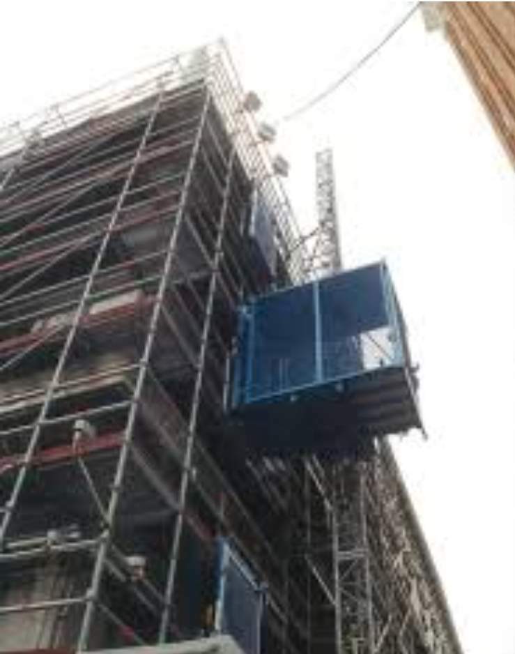

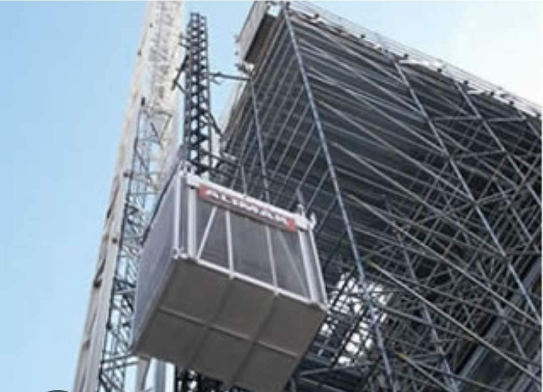

però  ti devi convicere che quello sbalzo sia a norma come detto da
Io sono nella pace dei sensi, però son morte tre persone e di sicuro a  causa di qualcuno che ha fatto una minchiata. Io al riguardo la mia la ho detta.
Riguardo alle tue foto: prova ad ingrandirle e vedi dove stà l'ultimo ancoraggio  rispetto al piano di lavoro .
https://melius.club/topic/25936-tre-operai-morti-a-napoli/page/11/#findComment-1553870
sotto il punto di sbarco come nel caso dall'incidente, nell'ultima li puoi contare senza tema di errore gli elementi, esattamente 2, idem nella prima ecc.

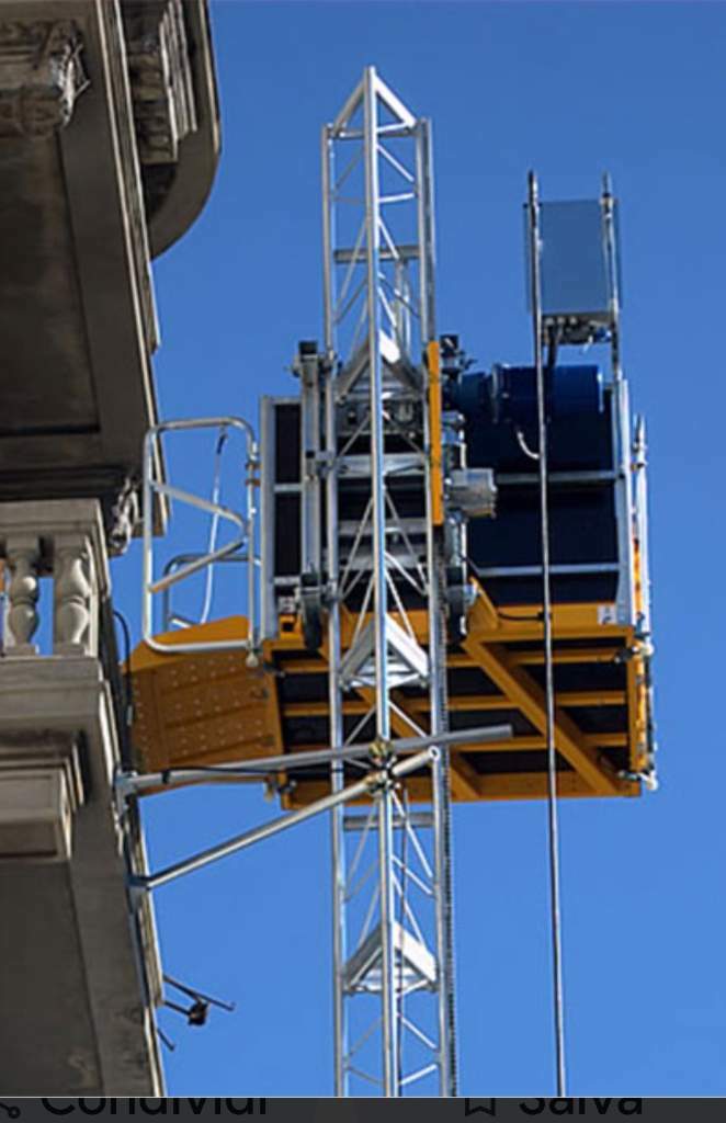

11 minuti fa, nullo ha scritto:
Sotto il punto di sbarco come nel caso dall'incidente, nell'ultima li puoi contare senza tema di errore gli elementi, esattamente 2, idem nella prima ecc.
Nell'ultima Nullo l'ancoraggio è direttamente al piano di lavoro ( la terrazza)!
https://melius.club/topic/25936-tre-operai-morti-a-napoli/page/11/#findComment-1553872
Trova le differenze @Nullo:
Screenshot_20250726_175945_Chrome.jpg.b28a17a7ce7813ae550bff9d19740f7f.thumb.jpg.a2f42d6b983d050d4581b915e2405a69.jpg.ead58e444672d0a3f17d7c20b00cc88f.jpg
Screenshot_20250728_235858_Google.jpg.cdf929572791b698fe2d8b75a7e435e2.thumb.jpg.16601afa2ccdc94765659d778712e7a6.jpg
Quando le hai trovate prova a raddrizzare il traliccio del montacarichi che è crollato ( la prima foto) ed immagina un ancoraggio un pò sopra e ...oplaà hai la situazione della seconda  foto ( dove non mi sembra sia morto nessuno)
https://melius.club/topic/25936-tre-operai-morti-a-napoli/page/11/#findComment-1553874
Da quel che vedo e da estraneo di questa materia l'ultimo triangolo è posizionato al bordo del terrazzo all'altezza della piattaforma di sbarco. A napoli l'ultimo triangolo è sotto il coronamento e la piattaforma di sbarco è ben sopra, dove il tizio si affaccia. Comunque in tre e magari con un certo peso cad. Mi sembran tanti.
Comunque conosco bene la PM che ha il fascicolo....tra qualche settimana glielo chiederò :classic_laugh:...voi continuate pure.
https://melius.club/topic/25936-tre-operai-morti-a-napoli/page/11/#findComment-1553916
Come ipotizzato prima.La struttura  crollata era ancorata tre metri più in basso,  rispetto alle foto di quelle che rimangono in piedi ..e non causano tragedie.
Si è così: i fori sono sempre più larghi del bullone, e più la lamiera della struttura è sottile più aumenta l'inclinazione/gioco
https://melius.club/topic/25936-tre-operai-morti-a-napoli/page/11/#findComment-1554056
Comunque essendo andati oltre quel serraggio con il cestello, senza altri supporti, teneva lo sforzo solo quel bullone per effetto "leva": gli altri tenevano solo fermo il tutto "radialmente" e facevano "da fulcro" della leva stessa.
Secondo me il responsabile è di chi ha montato il tutto.

@rock56 Nella fretta avevo inteso male io confondendo il tuo si inclina con si piega:classic_sad:. Sarebbe da vedere il bullone ed i fori degli elementi che doveva unire, nel thread c'è una foto in cui si vede il bullone in questione e non sembra proprio corto e rivedendola faccio fatica a credere potesse sfilarsi  a seguito ribaltamento delle struttura e rimanere comunque  dritto ...boh.
