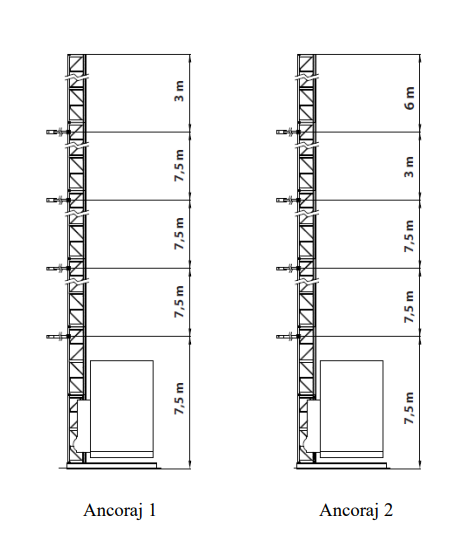

il montacarichi in questione non è del modello che qualcuno ha indicato ma un modello con portata ben superiore che comunque, in condizione di esercizio con carico significativo (3 persone + 2/3 rotoli di guaina da 40/50 kg l'uno), una volta raggiunto il braccio della leva limite - a causa del dado difettoso, o più probabilmente mancante, ha fatto patatrac!!
Anche per il modello da te indicato è ammesso il funzionamento con colonna libera della lunghezza massima di 3 o 6 metri (2 o 4 sezioni) a seconda della distanza dei due ultimi ancoraggi.
(il tratto libero ammesso per tratto unico di colonna direttamente sul basamento fissato  a terra è di ben 11 metri)
Per quanto si possa vedere da due foto sgranate, anche secondo me il maggior indiziato è la giunzione della colonna.
https://melius.club/topic/25936-tre-operai-morti-a-napoli/page/12/#findComment-1554160
@andpi65 sembra abbastanza palese, come scritto da molti, che tutto sia partito dalla mancanza del dado nel giunto della struttura, ma a incidere anche il tubo di ancoraggio a muro  sovrastanta che e' vecchio e si e' spezzato nella torzione mentre il morsetto del tubo inferiore che non era stretto bene ha ruotato
https://melius.club/topic/25936-tre-operai-morti-a-napoli/page/12/#findComment-1554168

1 ora fa, analogico_09 ha scritto:
Se succedono queste cose è perchè c'è il trabicco mal funzionante, non manutenuto, ispezionato a dovere, poi la c'è pure l'imprevisto, la causalità, la "sfiga"
Non mi sembra questo il caso Peppe!  In questo caso direi che  non serve essere "espertoni" per vedere e dire che quel montacarichi è stato montato a cazzum.  Se è corretto il modello identificato da @regioweb quel montacarichi  ha una portata di 800/ 1000kg  e  3 tre persone più metti un 150/200 kg di materiale non ci arrivano a quel peso e   non crolla tutto, sempre se è installato correttamente però.
