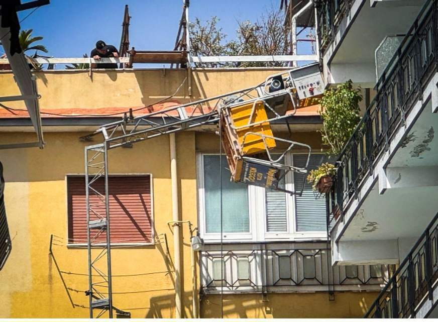

36 minuti fa, nullo ha scritto:
sembra quasi che mancasse il dado di tenuta e lo sbilanciamento dovuto al peso della piattaforma e il suo carico abbiano fatto il resto.
Io mi ero domandato soprattutto  come ciccio la avessero ancorata al muro ( che sarebbe l'ABC )  , perchè quei tubi innocenti, nella zona del cerchio  di evidenziazione,   in quella posizione visto che è venuta giù non me li spiego.
https://melius.club/topic/25936-tre-operai-morti-a-napoli/page/2/#findComment-1552217
e certo..
e dalle foto non riesco a capire quale poteva essere il vincolo del traliccio in sommità perché un vincolo doveva per forza esserci..
quella cesta ha una portata di un migliaio di kg. se l’ultimo tratto (un paio di segmenti, circa 3 mt.) fosse effettivamente stato a sbalzo per forza che si è ribaltata (e probabilmente sarebbe crollata del tutto se non avesse trovato l’appoggio del cornicione in cemento del fabbricato adiacente)
https://melius.club/topic/25936-tre-operai-morti-a-napoli/page/2/#findComment-1552219

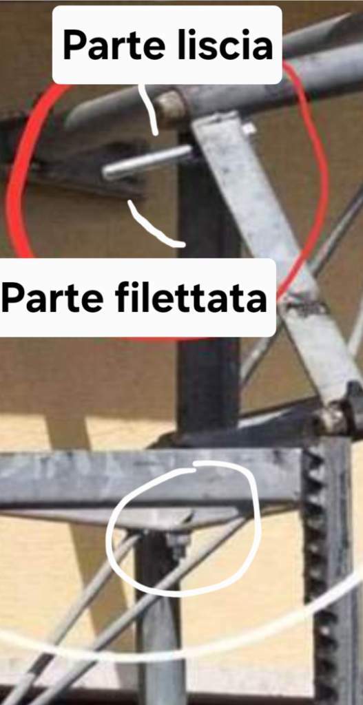

7 minuti fa, andpi65 ha scritto:
perchè quei tubi innocenti, nella zona del cerchio  di evidenziazione.  in quella posizione visto che è venuta giù non me li spiego
se noti sono incernierati con un singolo bullone al triangolo fissato sul muro
in una foto precedente dove ne vedi anche altri, hanno un angolo di attacco diverso
poi può anche darsi che abbiano montato male la struttura, chi deve verificare verificherà
ma se erano imbragati magari in qualche modo si salvano
https://melius.club/topic/25936-tre-operai-morti-a-napoli/page/2/#findComment-1552226
5 minuti fa, andpi65 ha scritto:
37 minuti fa, nullo ha scritto:
Io mi ero domandato soprattutto  come ciccio la avessero ancorata al muro ( che sarebbe l'ABC )  , perchè quei tubi innocenti, nella zona del cerchio  di evidenziazione.  in quella posizione visto che è venuta giù non me li spiego.
visti così, avrebbero solo una tenuta il senso ortogonale alla direzione del ribaltamento.
con due "saettoni" messi pìù in alto e a 45⁰ rispetto agli altri, avrebbero potuto lavorare in tutta sicurezza.
c'era lo spazio e il modo per farlo.
sembre incredibile un simile errore.

Per quel tipo di elevatore è previsto a manuale un tratto sommitale libero della colonna fino a 3 metri, corrispondenti a 2 elementi. (Tipicamente per lo sbarco sul tetto) Ovviamente ancoraggi a muro e inserimento degli elementi di colonna devono essere eseguiti come specificato (tolleranza verticalità 1° e perfetto inserimento in battuta degli innesti conici in corrispondenza dei montanti) quindi il bullone di sicurezza, che serve sopratutto a mantenere in perfetta aderenza gli innesti.
