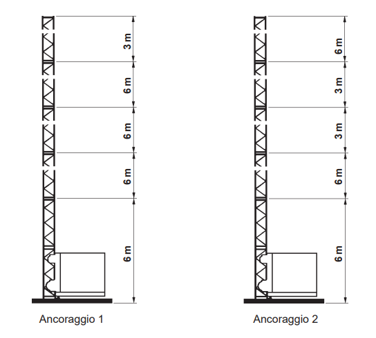

Il committente è l' amministratore del condominio.Situazione dolorosa.Non fosse così ,sarei curioso di sapere  ,assicurazione a parte, come si presenta la posizione dei i singoli condomini ..(i veri committenti sarebbero loro). Comunque il traliccio  sembra macroscopicamente ancorato troppo in basso ,rispetto al peso del cestello che invece insisteva più in alto . Inoltre le ristrutturazioni sono l'affare del giorno....magari partono in quarta,poi ecco che scatta l'arraffa arraffa e così ...sono sempre quei due/tre operai (vedi il sosia di Capannelle che ho citato in precedenza) a girare tra un cantiere e l' altro.

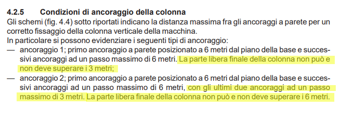

Ogni sezione di colonna è lunga 1,5m (esattamemte 1458mm), dalle foto pare che la sezione libera fosse di 2 colonne, tuttavia gli ancoraggi non appaiono eseguiti come prescritto dal manuale.
