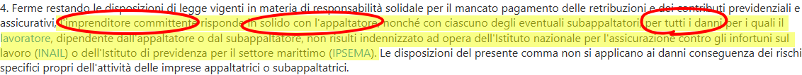

@newton il quesito era volete voi l'abolizione di queste quattro righe?
Le disposizioni del presente comma non si applicano ai danni conseguenza dei rischi specifici propri dell’attività delle imprese appaltatrici o subappaltatrici"?
Non trovo scritto nulla sulla responsabilità solidale del committente condominio o privato che sia, però se lo dice Chatgpt sarà così.

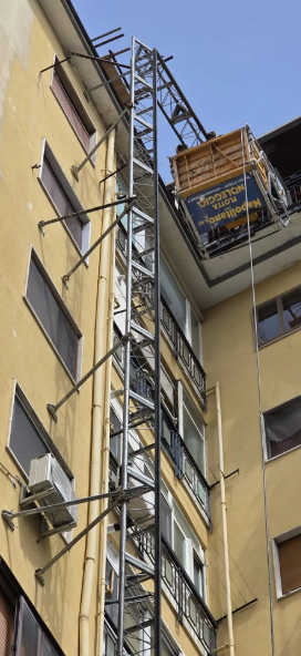

@Martin Martin buona sera.Mi dici che la lunghezza del traliccio, nella parte tutta-fuori ,poteva essere regolamentare.Ma se l'ultimo "ancoraggio" non scarica il peso sulla parete del palazzo...se nel cestello in un dato momento c'è piu peso del consentito.. Allora ,tutti i calcoli sulla stabilità se ne vanno a carte quarantotto .Non so' perché,ma tre o addirittura sei metri fuori tutta mi sembrano tanti.Così, di istinto, penserei a dei tiranti di complemento, da attaccarsi in un punto alto del traliccio .

@appecundria le righe suddette non valgono nulla fuori dall'articolo e del comma dove sono inserite, pertanto una vittoria del referendum  avrebbe ampliato (ricompreso per la precisione)  la responsabilità oggettiva del committente a qualsiasi danno, anche a quelli che la competenza professionale specifica di appaltatori e subappaltatori dovrebbe evitare.
Esempio pratico: Devo fare una installazione in quota e incarico una azienda elicotteristica del tiro in sito del materiale. Devono fare una dozzina di rotazioni col sacco a rete, ognuna con 6q.li di materiale.  Io non so nulla delle norme che regolano quel settore dell'aviazione civile,le deve sapere l'azienda. La pago 35 euro al minuto + trasferimenti anche per questo,  ma se fosse caduto un carico in testa a qualcuno con la vecchia formulazione del dlgs.81  (quella che il referendum voleva ripristinare) sarei stato, come committente, responsabile in solido. E comunque sotto scacco per un tempo indeterminato non prevedibile.

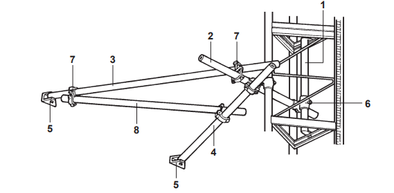

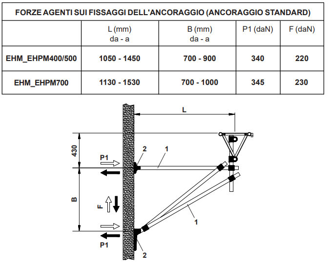

Quegli ancoraggi lavorano solo in trazione o in spinta, non è previsto lo scarico delle azioni verticali, affidata solo alla colonna a traliccio. Per questo è importantissima la sua verticalità, la tolleranza è di 1°.
Gli ancoraggi hanno, quella si, la funzione indiretta di contrastare il possibile svergolamento del traliccio (oltre al ribaltamento) ma lavorano solo a trazione o compressione. Il manuale indica, per la scelta dell'ancoraggio a muro, una resistenza di 350 kg. per ogni asta o puntone.
Ecco la tabella del manuale e lo schema di come dovrebbero essere realizzati gli ancoraggi.
Il modello di elevatore dovrebbe essere EHPM400 -  per quanto possa riconoscerlo dalla foto

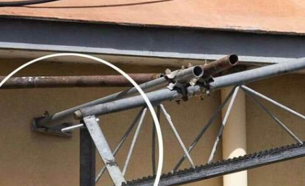

a vedere i disegni rispetto alle foto dal vivo, hanno usato meno di metà puntoni.

A vedere le foto che avete postato l'impressione  è che li hanno fatti a muzzo quegli ancoraggi ( e si che avevano modo di farlo anche sopra e non lo hanno fatto), ma aspettiamo le risultanze di  chi le cose le sta vedendo sul campo.

Nessuno degli ancoraggi appare realizzato come da manuale e con tutte le parti previste.
E ci può stare. Il problema( a vedere le foto almeno)  è che non lo hanno ancorato in sommità, ma solo a livello dell'ultimo snodo  lasciando l'ultima parte  di fatto libera. Le può usare tutte le soluzioni se usi la testa, e non mi sembra questo il caso.
a me pare che si tratti di un altro modello (Elsa PM M10), visto che nel sito del noleggiatore sono presenti i modelli di quel marchio,
e nel manuale d’uso gli ancoraggi a muro standard sembrerebbero abbastanza coerenti con quelli che si vedono nelle foto;
resto convinto che alla fine il problema sia da ricercare nel famoso dado del bullone di sicurezza già evidenziato nei primi post fissato male o addirittura mancante,
una disattenzione rivelatasi fatale da parte dell’installatore..
Quei montacarichi possono operare con l'ultimo tratto di colonna libera, ovviamente rispettando rigorosamente le indicazioni del manuale per montaggio e impiego. Dal poco che si vede nelle foto pubblicate nel caso in oggetto pare che almeno 2 aspetti non siano stati rispettati, i bulloni di ritenuta e l'esecuzione degli ancoraggi. Probabile che i periti ne troveranno altri, nulla sappiamo ad esempio del carico al momento dell'incidente. L'elevatore pare un modello ehpm400 portata 400kg tra materiali e persone (1 persona convenzionalmete è pari a 100kg)
