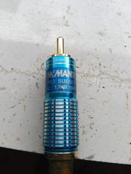

TetsuSan Inviato 28 Luglio 2025 Condividi Inviato 28 Luglio 2025 1 ora fa, LeoCleo ha scritto: Non li userei nemmeno sotto minaccia. Mettere un collo di bottiglia lungo il pera… ricordo per sfizio la prova degli attenuatori sui tweeter a nastro Magnepan… una colata di bitume sul suono. Gli attenuatori Rothwell vanno usati correttamente sul segnale pre out, che non c'entra una favella con il segnale che tu mandi ad un altoparlante. Inoltre un attenuatore, che 99% su 100 è una resistenza (partitore resistivo), (sennò è un trasformatore), modifica le caratteristiche RLC del circuito e ne modifica la relativa risposta in frequenza. Vedi come sono fatti i regolatori di livello sulle Tannoy per capire. Se poi il tweeter è Magnepan, sarà assimilabile ad un condensatore. Peggio che andar di notte. Ragazzi.....un po' di sana elettrotecnica......ogni tanto...... Link al commento https://melius.club/topic/25944-quando-la-corsa-del-volume-%C3%A8-troppo-breve/page/5/#findComment-1553264 Condividi su altri siti Altre opzioni di condivisione...

long playing Inviato 28 Luglio 2025 Condividi Inviato 28 Luglio 2025 @LeoCleo 6 minuti fa, LeoCleo ha scritto: Le mie orecchie non hanno studiato elettrotecnica. Però mi fido di loro. Si certo le orecchie proprie sono il giudice finale. Ma in effetti TetsuSan ti ha spiegato che gli attenuatori Rothwell vanno usati correttamente e perche' non sono idonei nel tuo caso in quanto per come sono concepiti in unione ai tweeter Magnepan sono assimilabili ad un condensatore col risultato finale di effetto " colata di bitume " come hai definito sul suono da te avvertito. Link al commento https://melius.club/topic/25944-quando-la-corsa-del-volume-%C3%A8-troppo-breve/page/5/#findComment-1553300 Condividi su altri siti Altre opzioni di condivisione...

LeoCleo Inviato 28 Luglio 2025 Condividi Inviato 28 Luglio 2025 @long playing Fermi: forse mi sono espresso male. Parlavo di attenuatori in generale. Sulle Magnepan ho utilizzato, sia con le 3.3/r che con le 20.1/r, gli attenuatori forniti dalla stessa Magnepan. Li avevo nella scatola, mi sono tolto lo sfizio di provarli. Schifo assoluto. Link al commento https://melius.club/topic/25944-quando-la-corsa-del-volume-%C3%A8-troppo-breve/page/5/#findComment-1553305 Condividi su altri siti Altre opzioni di condivisione...
