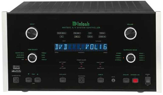

Salve a tutti dopo tanti anni sono riuscito a comprarmi questa macchina .... è obsoleta ? forse ma a me piace .... problema enorme ... non riesco a fare il setup o meglio collego il cavo video al mio tv entrata video per intenderci quella singola gialla ma non vedo assolyamente nulla. Ho cambiato cavo ho provato di tutto ma nulla... c'è una procedura particolare ? Chi mi ha venduto l'impianto è all'estero e non mi può aiutare Qualcuno puo gentilmente farlo? Grazie per eventuali risposte

il tuo amplificatore ha vent'anni, nel frattempo sono cambiate parecchie cose nei collegamenti e nei protocolli audiovideo.
Forse le entrate "gialle" (Composito o CVBS) sono quelle in colonna al centro con scritto "Video inputs", ma poi devi selezionare l'ingresso ed un'uscita.
Ma perché usi il meno pregiato dei segnali video? La macchina supportava anche il Component...
La domanda è: ma non ti conviene mandare il video direttamente dal lettore al televisore, senza passare per il Mac, e far passare per l'amplificatore solo l'audio?
Quali sono e di quando sono la sorgente e lo schermo TV?
Il manuale ce l'hai? Altrimenti scaricalo da internet, quelle sono macchine che bisogna capire bene.

@Terenzio su questo link puoi scaricarti il manuale se già non è in tuo possesso. Non conoscevo questo componente audio/video di Mc (non sono appassionato di video), ammazza che “bestia”.
Roberto
https://www.berners.ch/McIntosh/Downloads/MHT200_own.pdf

Hai comprato il McIntosh MHT200, un apparecchio che ha già i suoi anni ma che resta sempre affascinante. Il problema che stai incontrando è comune: colleghi il cavo video giallo alla TV, ma non compare nulla.
Il motivo è semplice: il MHT200 esce con l’OSD (il menu a video) solo dal connettore giallo “MONITOR VIDEO OUT” sul retro, e solo in formato composito o S-Video, non sulle uscite component. Quindi:
Collega il cavo giallo al MONITOR VIDEO OUT del McIntosh e all’ingresso AV del televisore.
Sulla TV seleziona la sorgente corretta (AV1, AV2, ecc.).
Sul McIntosh premi SETUP: a quel punto dovrebbe comparire il menu a video.
Attenzione però: molte TV moderne gestiscono male i segnali compositi a bassa risoluzione. Se non vedi nulla, non è detto che l’MHT200 sia guasto: potrebbe semplicemente essere la TV che non digerisce quel tipo di segnale. La prova migliore è collegarlo a un televisore più vecchio o a un piccolo monitor con ingresso AV giallo (si trovano economici online).
Se comunque l’OSD non appare, puoi fare tutto anche dal display frontale del McIntosh: è meno comodo ma funziona. In quel caso ti guido passo passo nella configurazione solo dal pannello, senza bisogno del video.
