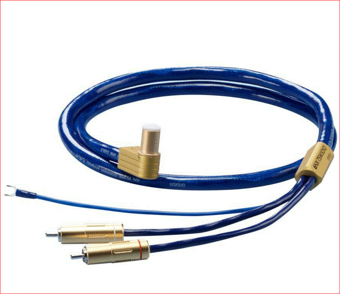

lifegate63 Inviato 15 Giugno 2021 Condividi Inviato 15 Giugno 2021 Ciao, potrei riscontare problemi di compatibilità sostituendo il cavo originale con un ORTOFON 6NX-TSW-1010L? Mi riferisco alle dimensioni del cavo e della pipetta. Link al commento https://melius.club/topic/2599-cavo-phono-per-thorens-td321/ Condividi su altri siti Altre opzioni di condivisione...
P.Bateman Inviato 16 Giugno 2021 Condividi Inviato 16 Giugno 2021 @lifegate63 Che braccio monta? Se è quello di serie non credo. Link al commento https://melius.club/topic/2599-cavo-phono-per-thorens-td321/#findComment-121090 Condividi su altri siti Altre opzioni di condivisione...

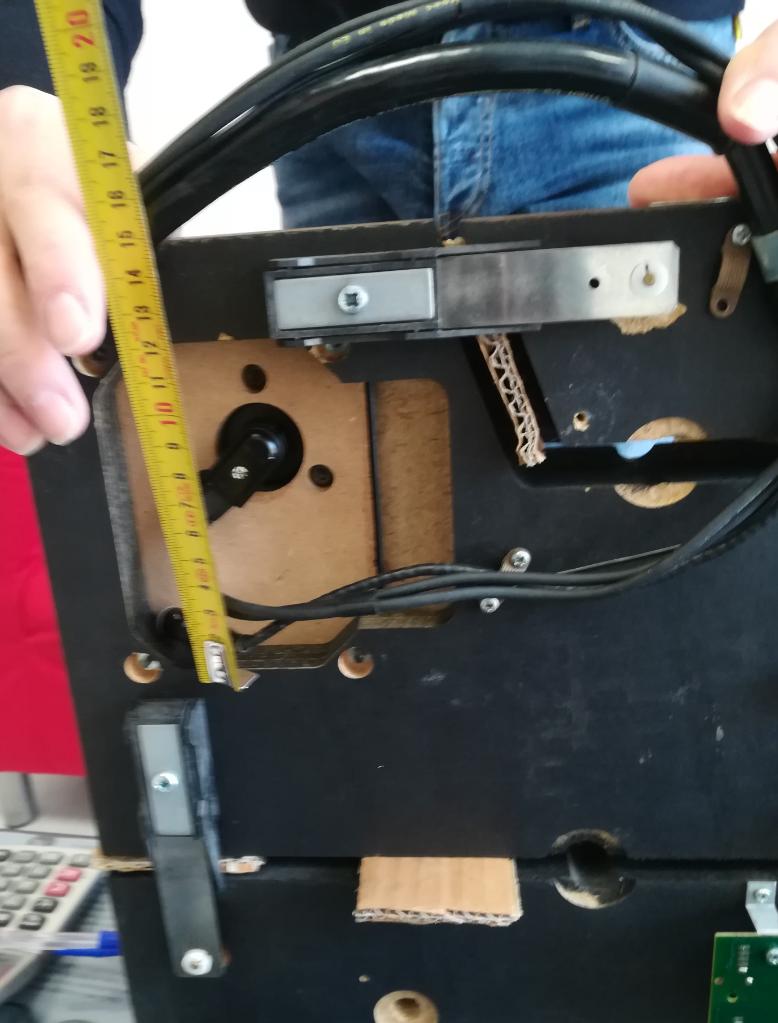

andpi65 Inviato 18 Giugno 2021 Condividi Inviato 18 Giugno 2021 Il 15/6/2021 at 21:24, lifegate63 ha scritto: potrei riscontare problemi di compatibilità sostituendo il cavo originale con un ORTOFON 6NX-TSW-1010L? Mi riferisco alle dimensioni del cavo e della pipetta. per le dimensioni della "pipetta" non credo assolutamente, per il diametro del cavo potresti averne forse nel farlo passare dal foro di uscita che nel 321 è nel coperchio in metallo che fà da base , ma è un problema che si risolve con poco ( una limatina alla bisogna). Piuttosto mi preoccuperei , visto il diametro del cavo già a partire dal din pentapolare, della sua rigidità che potrebbe inficiare il gioco delle sospensioni del 321. Una foto per farti capire meglio. ( in foto è il mio quando sostituii un Cardas con un V.d.H 501 silver). Link al commento https://melius.club/topic/2599-cavo-phono-per-thorens-td321/#findComment-123371 Condividi su altri siti Altre opzioni di condivisione...

andpi65 Inviato 20 Giugno 2021 Condividi Inviato 20 Giugno 2021 14 ore fa, gimmetto ha scritto: peraltro a bassa capacità. 75 pF/m per il cavo a corredo del Mission cyrus arm, che monta il 321 mkII contro i 58 pF/m del Van den Hul 501 silver. 14 ore fa, oscilloscopio ha scritto: Thorens raccomanda di non sostituire i cavi segnale... Perchè Tito? Su bracci thorens non saprei, ma sul Mission cyrus arm del 321 ( che poi è un Jelco rimarcato) non vedo motivi ostativi, tant'è che lo fatto...2 volte 🙂 Link al commento https://melius.club/topic/2599-cavo-phono-per-thorens-td321/#findComment-125349 Condividi su altri siti Altre opzioni di condivisione...

andpi65 Inviato 20 Giugno 2021 Condividi Inviato 20 Giugno 2021 4 minuti fa, oscilloscopio ha scritto: in effetti ricordo la raccomandazione sui Thorens con braccio proprietario, probabilmente la cosa non ha valore in questo caso. In effetti, come dicevo, l'ho fatto due volte senza problemi. Ed avendolo fatto direi che l'unico può essere, per come è costruito il 321, che il nuovo cavo interferisca col normale gioco delle sospensioni, ma basta scegliere un cavo flessibile e lasciarlo "lasco" nei punti giusti. Poi , od onor del vero , anche il cavo di serie non è affatto male, credo proprio per la sua bassa capacità. Link al commento https://melius.club/topic/2599-cavo-phono-per-thorens-td321/#findComment-125374 Condividi su altri siti Altre opzioni di condivisione...
Pimpinotto Inviato 20 Giugno 2021 Condividi Inviato 20 Giugno 2021 In genere il cavo di interconnessione fornito in dotazione con molti bracci , per quanto a bassa capacità non è di qualità eccezionale e la sostituzione con altri (p.es Monster Cable, Van den Hul) può dare un miglioramento all'ascolto (parlo per esperienza personale del Mayware, Lustre GST-801, Pioneer PA5000, ecc ; mentre invece è di qualità eccellente sullo SME IV, Fidelity Research FR64fx, Grado The Arm). Da quì il "fiorire" di molti "supercavi" di interconnessione braccio-ingresso phono. . A mio avviso, quel cavo Ortofon, per come si presenta, potrebbe essere un pochino rigido per cui potrebbe creare problemi alla libertà di movimento del controtelaio flottante del Thorens, compromettendone l'insensibilità all'acoustic feedback. Quindi, occorrerebbe poterlo vedere di persona per verificarne la morbidezza, altrimenti, "virare" su cavi più flessibili (p.es i Van den Hul ma vedo che, sulla rete al giorno d'oggi c'è una offerta vastissima anche a prezzi modici) Non vorrei scrivere enormità ma quella linea di cavi Ortofon, così come i bracci, è prodotta in Giappone o creata su richiesta degli appassionati Giapponesi dove in genere si prediligono i giradischi a telaio rigido che, sicuramente, non risentiranno più di tanto se il cavo del braccio è un pochino rigido. 1 Link al commento https://melius.club/topic/2599-cavo-phono-per-thorens-td321/#findComment-125382 Condividi su altri siti Altre opzioni di condivisione...
