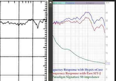

jackreacher Inviato 2 Agosto 2025 Autore Condividi Inviato 2 Agosto 2025 18 minuti fa, Luca44 ha scritto: attorno ai 10 kHz, quasi 4 dB Circa 3 db in più da 9 a 11 khz , nella regione di frequenze che caratterizza la brillantezza , come c'è scritto sul grafico stesso, le frequenze più "fastidiose" vanno da 3 a 7 khz, e qui direi che vanno bene. Ovviamente un grafico del genere è molto relativo e mette in evidenza il comportamento di uno specifico modulo hypex standard con un diffusore in confronto ad un ampli pass. Link al commento https://melius.club/topic/25996-nuovo-amplificatore-di-potenza-pearl-acoustics-in-classe-d/page/9/#findComment-1556961 Condividi su altri siti Altre opzioni di condivisione...
ilmisuratore Inviato 2 Agosto 2025 Condividi Inviato 2 Agosto 2025 Il grafico parla chiaro: con quel diffusore il classe D produce un elevazione a partire dai 3 kHz e culmina con +3/4 dB alle alte e altissime rispetto il First Watt pass Un esempio palese dal quale comprendere che gli abbinamenti vanno fatti in maniera oculata e che basta cambiare le caratteristiche del diffusore per invertire i giudizi Link al commento https://melius.club/topic/25996-nuovo-amplificatore-di-potenza-pearl-acoustics-in-classe-d/page/9/#findComment-1556979 Condividi su altri siti Altre opzioni di condivisione...
Coltr@ne Inviato 2 Agosto 2025 Condividi Inviato 2 Agosto 2025 1 ora fa, Luca44 ha scritto: Bruttino quel picco del Hypex 10 kHz 1 ora fa, jackreacher ha scritto: si hypex enfatizza un Scusate ma interpretate male per colpa mia, misura in ambiente, l'hypex se ne fotte di cosa gli attacchi, il pass si piega sul carico, da qui https://archimago.blogspot.com/2021/08/summer-musings-no-not-all-amplifiers.html?m=1 Link al commento https://melius.club/topic/25996-nuovo-amplificatore-di-potenza-pearl-acoustics-in-classe-d/page/9/#findComment-1556994 Condividi su altri siti Altre opzioni di condivisione...
Coltr@ne Inviato 2 Agosto 2025 Condividi Inviato 2 Agosto 2025 36 minuti fa, ilmisuratore ha scritto: basta cambiare le caratteristiche del diffusore per invertire i giudizi Il mio giudizio non lo cambio il pass non lo voglio 2 Link al commento https://melius.club/topic/25996-nuovo-amplificatore-di-potenza-pearl-acoustics-in-classe-d/page/9/#findComment-1556997 Condividi su altri siti Altre opzioni di condivisione...
Luca44 Inviato 2 Agosto 2025 Condividi Inviato 2 Agosto 2025 52 minuti fa, jackreacher ha scritto: e qui direi che vanno bene Per me è no, è vero che i picchi di sensibilità dell'orecchio umano stiano qualche kHz sotto (3 e 5 kHz) ma tra 9 e 11 kHz quell'esaltazione può ben esser molto fatidiosa e dare sensazione di freddezza. Ovviamente la situazione potrebbe addirittura ribaltarsi se magari utilizzato su altro diffusore. Solo che avendo questo solo e unico grafico direi che l'abbinamento non sia felice, non un giudizio sui due componenti che possono esser comunque validissimi se presi in altro contesto. Link al commento https://melius.club/topic/25996-nuovo-amplificatore-di-potenza-pearl-acoustics-in-classe-d/page/9/#findComment-1556998 Condividi su altri siti Altre opzioni di condivisione...

jackreacher Inviato 3 Agosto 2025 Autore Condividi Inviato 3 Agosto 2025 9 ore fa, Luca44 ha scritto: Per me è no, è vero che i picchi di sensibilità dell'orecchio umano stiano qualche kHz sotto (3 e 5 kHz) ma tra 9 e 11 kHz quell'esaltazione può ben esser molto fatidiosa e dare sensazione di freddezza Gusti personali, ma da 10 khz in su se non parliamo di + 7/10 db non crea grandi problemi, a parte il fatto che qui l'eccedenza reale è solo dai 9 khz a 11 khz, è il pass a "sedersi".... Però nella regione delle basse frequenze il pass viene stracciato completamente.... Link al commento https://melius.club/topic/25996-nuovo-amplificatore-di-potenza-pearl-acoustics-in-classe-d/page/9/#findComment-1557087 Condividi su altri siti Altre opzioni di condivisione...

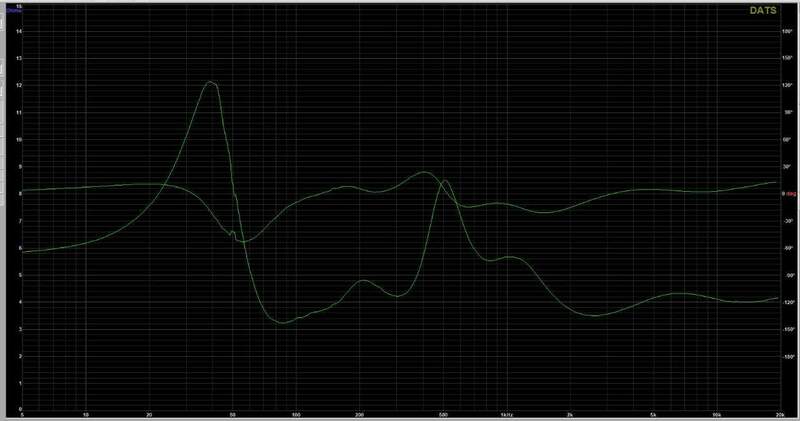

grisulea Inviato 3 Agosto 2025 Condividi Inviato 3 Agosto 2025 9 ore fa, Luca44 ha scritto: Per me è no, è vero che i picchi di sensibilità dell'orecchio umano stiano qualche kHz sotto (3 e 5 kHz) ma tra 9 e 11 kHz quell'esaltazione può ben esser molto fatidiosa e dare sensazione di freddezza. Frequenza troppo alta per dare fastidio, db troppo pochi per caratterizzare, è un incremento all'orecchio di circa il 30% a frequenza in cui siamo poco capaci, specie da vecchietti. Renderà appena brillante il suono di pochissimi strumenti e solo su note particolarmente alte. 9 ore fa, Luca44 ha scritto: Ovviamente la situazione potrebbe addirittura ribaltarsi se magari utilizzato su altro diffusore. Ovviamente no, non è l'ampli ad avere quella rif ma il diffusore, basta cercare in rete. Che sia il diffusore lo si nota anche nel pass, anche con quello la rif rimonta ma poco perché l'ampli tende a seguire l'andamento dell'impedenza. Ci si preoccupa inoltre del nulla e non si nota che il pass, con quel carico, cancella quasi due ottave sui bassi, in pratica a 50 hz inizia una inesorabile discesa che culmina a 130 e 150 hz per poi ristabilirsi a 180 mentre nell'altro inizia secca a 110 fino a 180 hz evidenziando un problema di posizione in ambiente. Per quel che può valere il giudizio della rif di un ampli con misura in ambiente di un diffusore. Cioè poco o nulla. Vale solo il confronto, il pass non ne esce bene, modifica palesemente la rif del diffusore. Sui bassi troppo, sarà anche poco smorzato. In pratica ti fa sentire un altro diffusore. Mi chiedo: uno sceglie un diffusore, perché mai dovrebbe sentirne uno diverso? Se non ti piace lascialo dove sta e prendine uno che ti va bene. Ennesima conferma che sui bassi i classe d sono imbattibili. 1 Link al commento https://melius.club/topic/25996-nuovo-amplificatore-di-potenza-pearl-acoustics-in-classe-d/page/9/#findComment-1557108 Condividi su altri siti Altre opzioni di condivisione...
ilmisuratore Inviato 3 Agosto 2025 Condividi Inviato 3 Agosto 2025 11 minuti fa, grisulea ha scritto: l'ampli tende a seguire l'andamento dell'impedenza. ...mi hai anticipato di un soffio, stavo per scriverlo Nella regione in cui il modulo d'impedenza presenta i valori più alti le risposte in frequenza si sovrappongono Nella misura non è stato aggiunto l'argomento della fase affinché si potesse valutare anche se il diffusore presenta un carico che tende all'induttivo o capacitivo Comunque in quella misura il classe D ne esce meglio Link al commento https://melius.club/topic/25996-nuovo-amplificatore-di-potenza-pearl-acoustics-in-classe-d/page/9/#findComment-1557116 Condividi su altri siti Altre opzioni di condivisione...

Luca44 Inviato 3 Agosto 2025 Condividi Inviato 3 Agosto 2025 1 ora fa, grisulea ha scritto: Frequenza troppo alta per dare fastidio, db troppo pochi per caratterizzare, è un incremento all'orecchio di circa il 30% a frequenza in cui siamo poco capaci, specie da vecchietti. Renderà appena brillante il suono di pochissimi strumenti e solo su note particolarmente alte. S vedi l'esaltazione parte da frequenze di 4000 Hz con un db e sembrano già quasi 2 a 5000 poi via via prosegue, immagina che c'è chi per 0,1 db a quelle frequenze si venderebbe pure la nonna... Cmq fino a 16-17.000 a 55 anni ancora ci sento benino e 9-10.000 son fastidiosetti per me se accentuati così tanto ( in linea teorica visto che è solo un grafico parziale, magari all'ascolto reale mi piace pure...) Link al commento https://melius.club/topic/25996-nuovo-amplificatore-di-potenza-pearl-acoustics-in-classe-d/page/9/#findComment-1557184 Condividi su altri siti Altre opzioni di condivisione...
