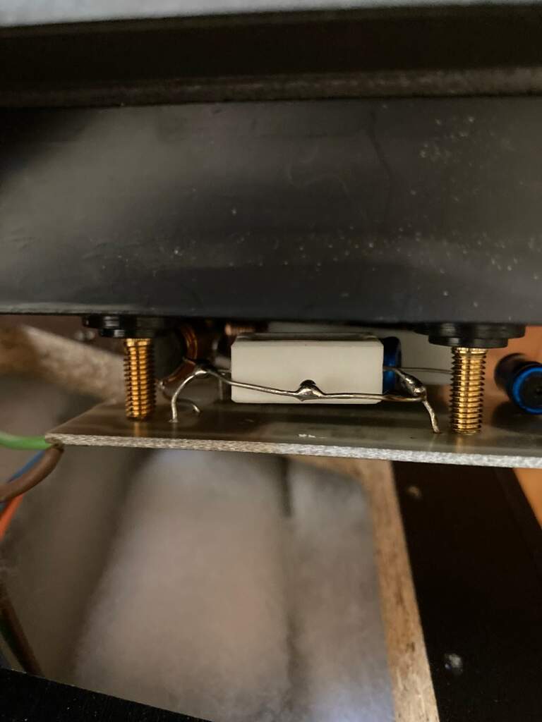

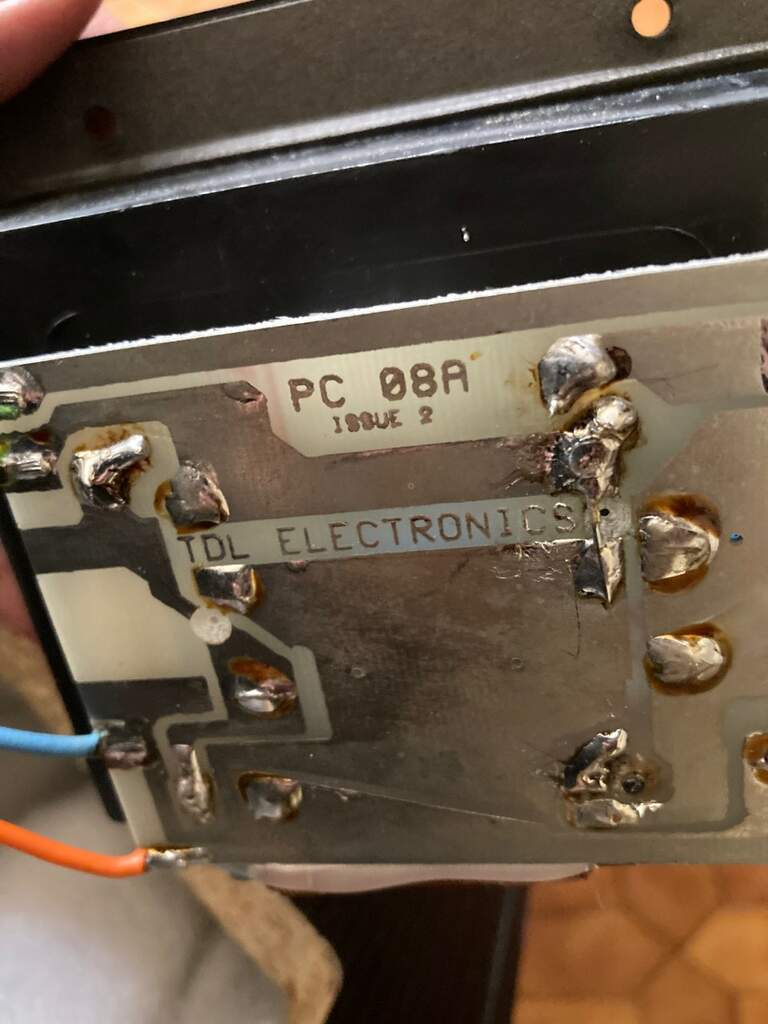

Buongiorno, chiedo un vostro parere. Ho delle Tdl RTL2 alle quali volevo sostituire i condensatori del crossover, ma come ho aperto ho notato che sono state fatte delle modifiche. Hanno ponticellato una resistenza e una pista sul cs. Che modifica è ? Sarebbe il caso di riportarli allo stato originale ?
allego foto
grazie

Difficile rispondere a che modifica è, se è stata fatta con competenza o da un guru. A trovare lo schema riporterei tutto alle condizioni originali sostituendo i condensatori, citando @ilbetti con buona roba industriale e non presa in gioielleria e perché no anche la/le resistenze con anti induttive, rispettando sempre i valori originari

allora i componenti sono gli stessi, li riconosco perche' ho avuto un altro paio delle medesime casse e cambiai i condensatori (forse feci un post proprio qui), e che non capisco che tipo di modifica e'  stata fatta, in sostanza mi pare di aver capito che ha escluso una resistenza. Dove posso trovare lo schema?
