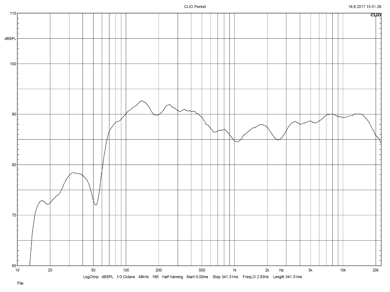

Dubleu Inviato 14 Agosto 2025 Condividi Inviato 14 Agosto 2025 8 ore fa, dariosch ha scritto: ProAc DB3 La risposta tormentata ed i bassi non è che proprio ci siano. https://www.hifi-voice.com/testy-a-recenze/reprosoustavy-regalove/1404-proac-response-db3 Il piccolo woofer fa i numeri ma reflex o no crolla dai 150hz. I 38hz li vedo molto lontani. Un sub serve eccome, un taglia basso sui 13cm, servirebbe ancora di più. Correggere la risposta rendendola meno tortuosa sarebbe una buona cosa. Peccato, vista così la risposta non è delle migliori. 1 Link al commento https://melius.club/topic/26010-subwoofer-in-14mq/page/2/#findComment-1565077 Condividi su altri siti Altre opzioni di condivisione...
