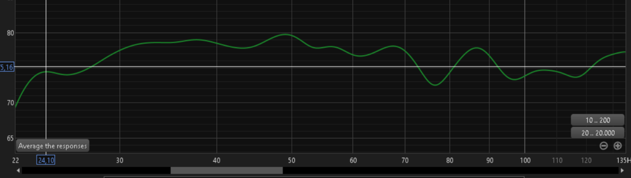

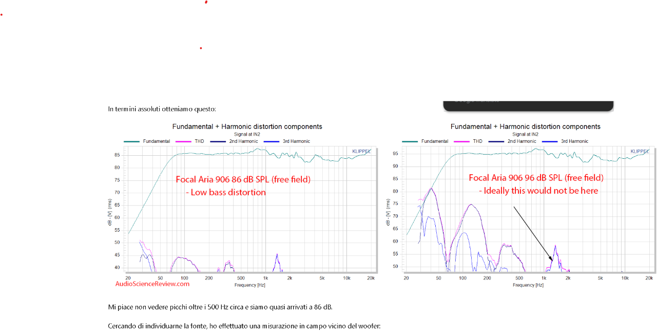

Dubleu Inviato 14 Agosto 2025 Condividi Inviato 14 Agosto 2025 8 ore fa, dariosch ha scritto: Focal La aria 906 e modelli superiori le conosco bene, diversi modelli a torre li ho misurati personalmente, sono il modello precedente ma hanno una linearità superiore alle proac ed arrivano lineari e con più forza(parlando di misure al microfono) sui 80hz, 65hz meno 3db. Difficile che nei modelli nuovi non abbiano lavorato bene. A livello di raffinatezza non giurerei che siano migliori delle proac, azzardo a dire il contrario. Resta il fatto che con queste libreria, con tutte direi, un bel sub resta indispensabile. Test 906 in foto, le bassissime sotto gli 80hz le saluti sempre da ben lontano. Dei modelli a torre focale aria 926 spingono con forza fino ai 65hz, a 45hz sono sotto di molti db. Senza contare che i picchi in punto di ascolto sopra i 104db possono danneggiare i woofer in soli pochi anni. Quindi occhio al volume ed ai film. Le libreria un taglia basso non sarebbe male, od unite se possibile la spesa sub e libreria a favore di una cassa più grande, se l'amplificatore permette. 1 Link al commento https://melius.club/topic/26010-subwoofer-in-14mq/page/3/#findComment-1565083 Condividi su altri siti Altre opzioni di condivisione...

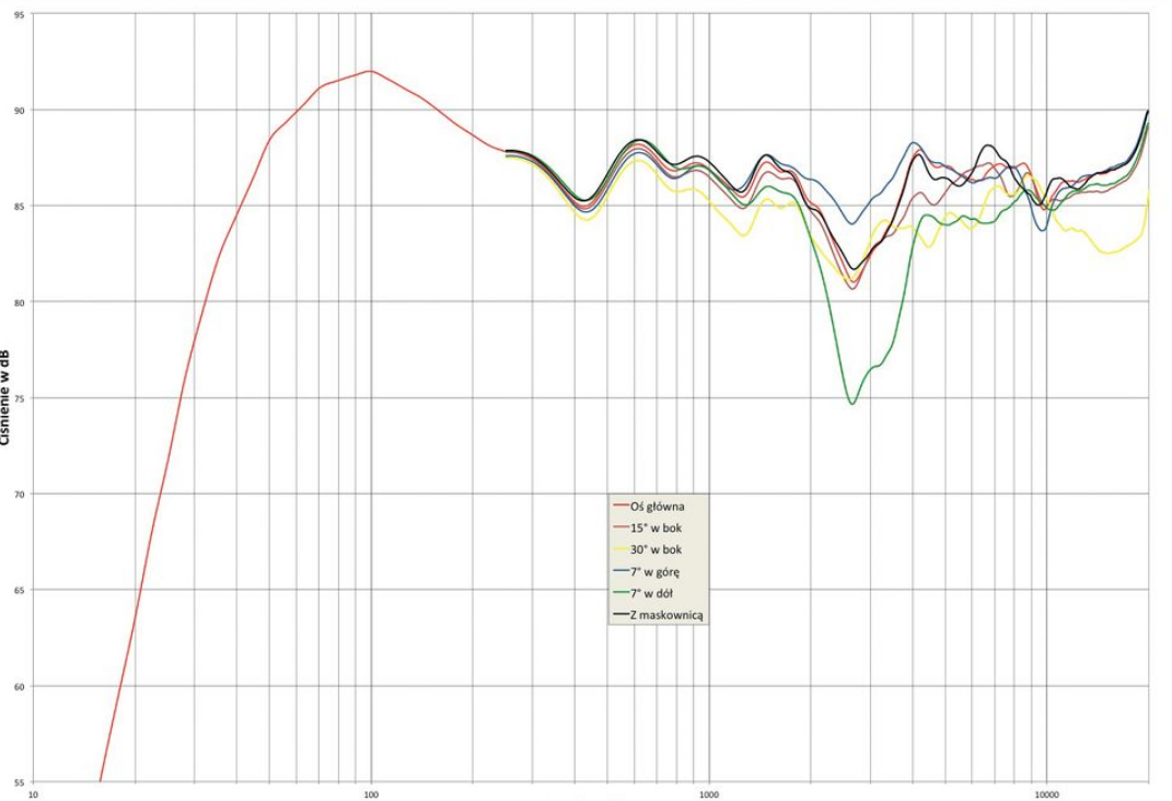

dariosch Inviato 14 Agosto 2025 Autore Condividi Inviato 14 Agosto 2025 3 ore fa, Dubleu ha scritto: La risposta tormentata ed i bassi non è che proprio ci siano. https://www.hifi-voice.com/testy-a-recenze/reprosoustavy-regalove/1404-proac-response-db3 Il piccolo woofer fa i numeri ma reflex o no crolla dai 150hz. I 38hz li vedo molto lontani. Un sub serve eccome, un taglia basso sui 13cm, servirebbe ancora di più. Correggere la risposta rendendola meno tortuosa sarebbe una buona cosa. Peccato, vista così la risposta non è delle migliori. Grazie mille, mi mancava questa recensione. Sono d'accordo che il sub serve, però con alcuni generi non sono tanto soddisfatto dell'impatto superiore dei bassi, cioè gli 80-200Hz devo aumentare al massimo per uscire qualcosa, forse è una cosa normale per dei woofer da 13cm, penso che con diffusori con wf da 16.5cm dovrei risolvere. Link al commento https://melius.club/topic/26010-subwoofer-in-14mq/page/3/#findComment-1565177 Condividi su altri siti Altre opzioni di condivisione...
grisulea Inviato 14 Agosto 2025 Condividi Inviato 14 Agosto 2025 3 ore fa, dariosch ha scritto: però con alcuni generi non sono tanto soddisfatto dell'impatto superiore dei bassi, Tra 80 e 200 hz di impatto ce n'è ben poco. Sta' in pratica tutto sotto. In base a cosa dici che è quello? Hai delle misure? 3 ore fa, dariosch ha scritto: penso che con diffusori con wf da 16.5cm dovrei risolvere. Dipende dal woofer e dal tipo di carico non solo dal diametro. Soprattutto dipende dal problema, se non lo individui improbabile risolverlo. 3 ore fa, dariosch ha scritto: . Peccato, vista così la risposta non è delle migliori. Non prendere in considerazione questa misura, non è il tuo caso. Il grafico riguarda una misura in ambiente, presa ad un metro e con chiaramente indicato che è valida solo a partire dai 200 hz. Considerando come è stata fatta direi anche tranquillamente dai 300, in ogni caso è una misura strampalata di cui non si capisce il senso visto come è stata fatta. Link al commento https://melius.club/topic/26010-subwoofer-in-14mq/page/3/#findComment-1565273 Condividi su altri siti Altre opzioni di condivisione...

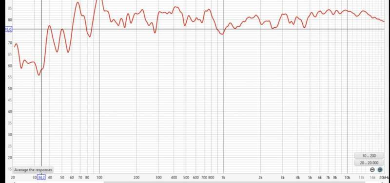

Dubleu Inviato 14 Agosto 2025 Condividi Inviato 14 Agosto 2025 Effettivamente non avevo letto l'articolo. Misura in ambiente di una rivista delle proac in questione, non mancano di corpo sui 80 200hz ma sotto. Insonorizzare qualche metro cubo di un auto è ben diverso di insonorizzare un ambiente che di m3 ne ha ben di più. Link al commento https://melius.club/topic/26010-subwoofer-in-14mq/page/3/#findComment-1565287 Condividi su altri siti Altre opzioni di condivisione...

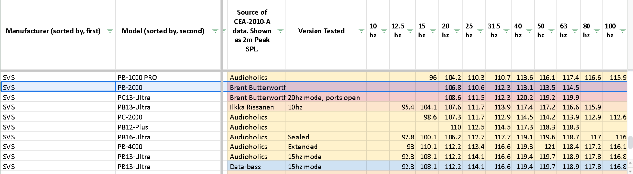

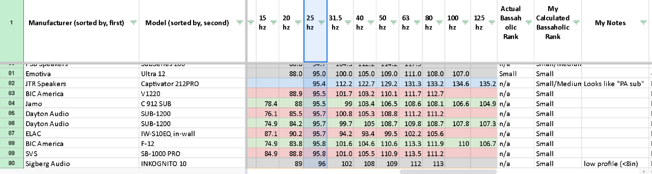

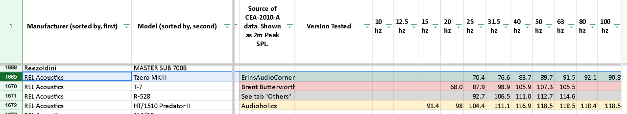

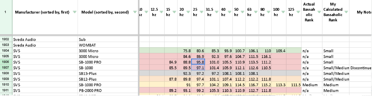

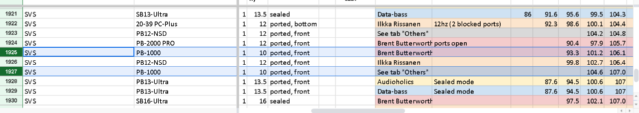

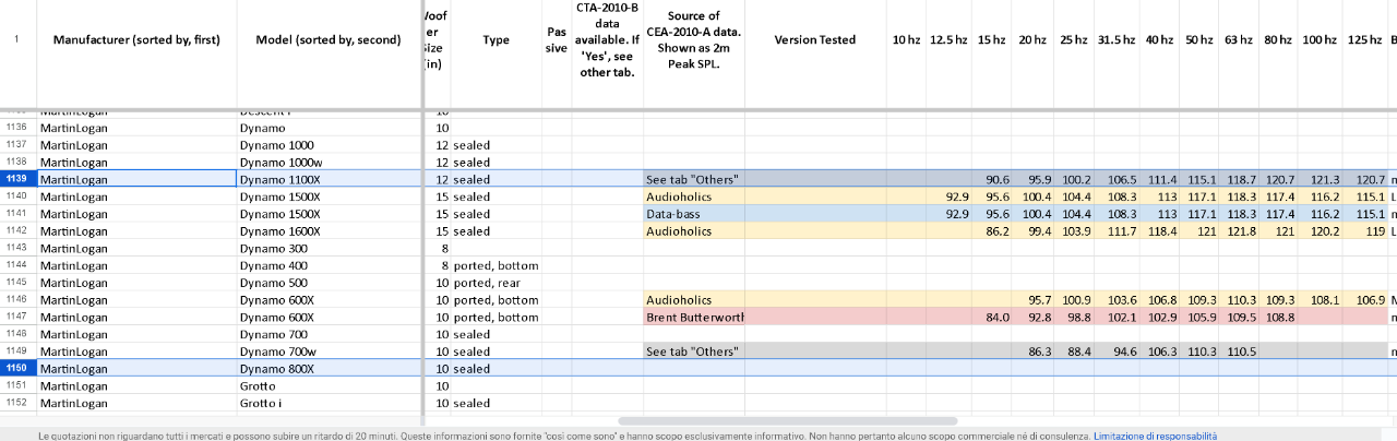

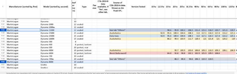

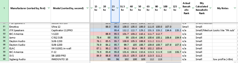

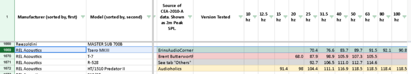

Dubleu Inviato 14 Agosto 2025 Condividi Inviato 14 Agosto 2025 Altre misure di Aria 906, il modello nuovo in arrivo non dovrebbe essere molto distante. Si parla di linearità e distorsione; se indichiamo come 96db un buon limite massimo (anche se il diffusore supporta ben di più) per un ascolto con distorsioni non proprie basse, entrando in topic, allego due foto di subwoofer in grado di coprire i 96db ( 2 due metri e non un metro, così ci si allinea con le due casse) sino ai 25hz. Così ci rendiamo conto della prestazioni effettive e di che subwoofer si necessita, un svs1000pro potrebbe fare al caso nostro; forse costoso visto i diffusori. Ho un buon excel con oltre 2000 subwoofer. basta indicare pressione dedicata a quali hz e posso postare le immagini. Il modello pro con dsp, è la base visto i 14mq per regolamentare i bassi. Se non abbiamo un dac costoso il topping d50 mkIII ha un dsp integrato che funziona divinamente solo da pc con il suo programmino. Non servirebbe il dsp nel subwoofer ed alzando un filo il gain del subwoofer e tagli giusto ed equalizzando si potrebbe sgravare in modo semplice i diffusori. 1 Link al commento https://melius.club/topic/26010-subwoofer-in-14mq/page/3/#findComment-1565352 Condividi su altri siti Altre opzioni di condivisione...

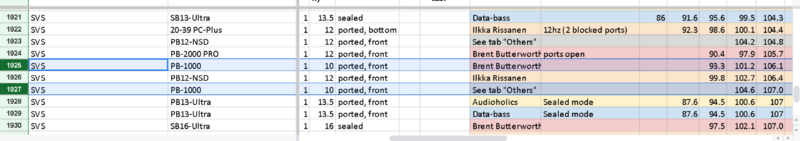

Dubleu Inviato 14 Agosto 2025 Condividi Inviato 14 Agosto 2025 I subwoofer (centro il topic se posso) dei post di prima sono in box chiuso ed hanno la resa che hanno, sui 25hz dichiarano con tutti i loro watt a disposizione e con tutta la loro corsa e la massima distorsione circa i 96db. Hanno costi importantini e diametri ed ingombri non da poco. Evidenzio a titolo formativo SVS pb-1000 che è reflex, costa molto poco ed unito ad u d50 mkIII o d90 ultimi modelli( dipende da cosa volete) è molto abbordabile a livello di costo e dichiara circa 107db! Ragazzi lavorerà a margini di potenza, molta meno escursione, molta meno distorsione, molta più durata nel tempo. Quanto in meno si muovera? quanto più margine ha? Si muoverà un terzo/un quarto di meno. Sarà meglio un box chiuso al massimo di tutto o un reflex ad un quarto dei suoi limiti naturali se pilotato da dsp? Sta a voi la scelta. Aggiungo per dovere di cronaca perchè menzionata il bel (o bruttissimo) REL tzero. Vedete i 96 db al massimo delle sue prestazioni dove li raggiunge? MAI. Se è da acquistare, lascio la scelta a voi. Attenti, che poi i sub non soddisfano. Allego una risposta in frequenza di un mio subwoofer autoscostruito in un 2.1 (come nel sistema in topic) pilotato con topping d50mkIII. E' una misura di tempo fa, linea verde, da ottimizzare ma già fa capire le potenzialità. Del topping o di un dsp ad intera banda. Allego misura ad intera banda, visto le focal non diffusori "estremi" un topping potrebbe fare la differenza con il suo dsp (c'è anche molto altro). La linea rossa si vede una certa modifica atta a dare più corpo al messaggio sonoro. Ho dato delle idee; da definire discesa in hz, direi di arrivare con una spl che i diffusori lavorano agili, i 96db non sono così tanti ed è assurdo comprare un subwoofer che non li copre. Link al commento https://melius.club/topic/26010-subwoofer-in-14mq/page/3/#findComment-1565361 Condividi su altri siti Altre opzioni di condivisione...

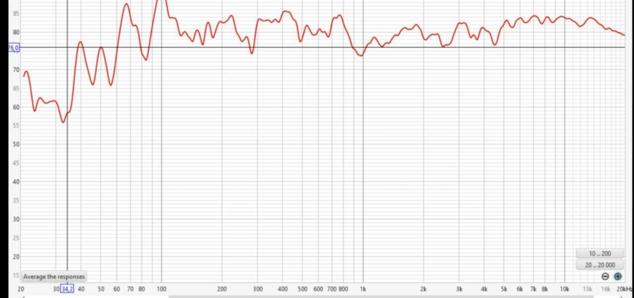

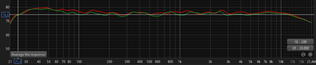

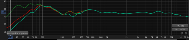

Dubleu Inviato 14 Agosto 2025 Condividi Inviato 14 Agosto 2025 Misure fatte a casa di un mio amico, purtroppo i diffusori usati molto spesso ai limiti originali di 104db, al massimo dalla sua famiglia ho portato alla distruzione di 3 volte i 4 woofer di Focal, ogni volta erano 400 euro di ricambi. La cassa in ambiente "ostile" misura un meno 6db a 45hz il diffusore di sinistra ma il diffusore di destra crea un buco enorme già sui 80hz. Il picco di oltre 6-7db circa è proprio dei diffusore. In questa caso è tutto passivo, senza dsp. Sfondo nero, la linea rossa indica la risposta in ambiente scelta con il filtro passivo ottimizzato e woofer nuovi Sica al posto degli originali, ha ora tutte altre prestazioni. Abbiamo deciso di lasciare i tagli originali ma solo regolare le resistenza per alzare o abbassare leggermente il livello dei woofer. Linea verde chiaro la risposta in ambiente dei woofer originali Focal. Linea verde scuro, risposta con subwoofer. Nominalmente il subwoofer dovrebbe essere capace di 110 db sui 25hz (dichiarati ma non misurati); dalle risposte in ambiente ad 1/48db si evince che abbiamo un buco in zona 23hz Indifferentemente il posizionamento del subwoofer sotto il divano infelice che punta verso il basso a soli 4 cm (lo voleva a scomparsa) dal pavimento, la realtà è che spinge bene sino ai 28hz. Sarebbe da regolare con un dsp, che al momento non ha. L'effetto non è neppure paragonabile. SVS pb-2000 Lo ha sacrificato parecchio come sub, ma è forte vedere o ascoltare la resa. Ora ha diffusori capaci di circa 114db di picco e subwoofer da 110db di picco sui 25hz nominali. Però le misure dicono ben altro. Lo sto pregando di intervenire con dsp, anche un RME visto che usa diversi ingressi. Non ha bisogni di molti ritocchi, qui usiamo un SMSL SU-8 da molto tempo abbiano ad un hypex nc500mp per due moduli. @dariosch spero di averti dato qualche spunto. In topic, perchè il cambio diffusori repentino a poco porterà per i bassi. Ma il sub dev'essere buono! Link al commento https://melius.club/topic/26010-subwoofer-in-14mq/page/3/#findComment-1565378 Condividi su altri siti Altre opzioni di condivisione...
